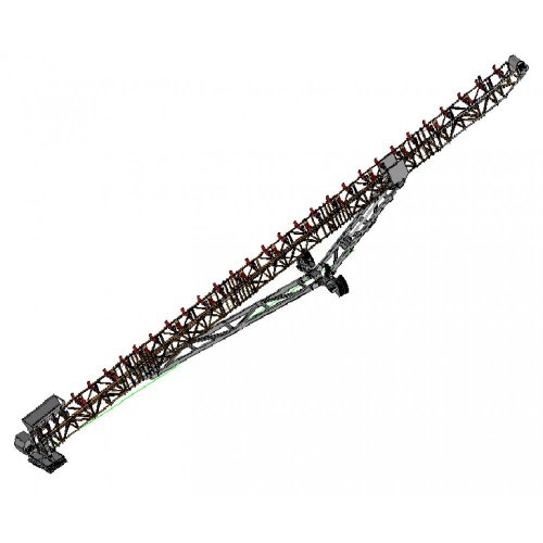

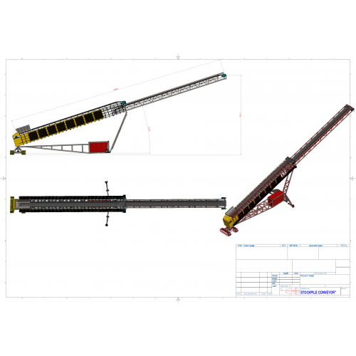

Конвейерные системы изготавливаются как мобильные, так и стационарные в соответствии с потребностями предприятий. Мобильная конвейерная система смонтирована на колесном шасси и может быть легко транспортирована в нужное место. Кроме того, они имеют регулируемый механизм в зависимости от уклона грунта места, где они будут установлены.
При дроблении, сортировке, загрузке и разгрузке судов конвейерные ленты могут изготавливаться радиального типа в зависимости от расположения объекта, условий местности и требований заказчика. Радиальное шасси закреплено на круглом шарнире, способном поворачиваться на 270 градусов от хвостового модуля до земли. Ножки конструкции из высокопрочной стали, предназначенные для того, чтобы нести вес модулей и приводного барабана, соединены с электродвигателем цепной передачей. Эти колеса специально подобраны для безопасного движения по пересеченной местности.
Редуктор приводится в действие сдвоенным двигателем и цепью/шестерней. Центром вращения является неподвижная ось в хвостовом модуле. Его можно поворачивать по часовой стрелке и против часовой стрелки на нужный угол. Кроме того, наклон и высоту можно регулировать благодаря расположенному рядом с приводным модулем гидравлическому поршню. За счет изменения наклона и бокового угла радиального конвейера также обеспечивается перемешивание материала во время складирования, так что можно получить более гомогенизированный материал.
Радиальный конвейер с боковым перемещением на 270 градусов обеспечивает возможность складирования на более широкой площади
Специально разработанные шины для пересеченной местности
Высококачественный прочный цепной мотор-редуктор и система привода
Движение почек на 270 градусов и регулировка высоты от 0 до 10 метров.
Возможность мобильного или стационарного шасси
Возможность полностью автономной работы с дизельным генератором
Программирование с помощью ПЛК и SCADA
Имеется чистящий скребок для удаления остатков материала, переносимого с ленточной шины, закрывающий
Механический тормоз, соединенный с приводным барабаном, для предотвращения соскальзывания материала на ленте назад.
Для резкой остановки в экстренных ситуациях вдоль дорожки есть тросовый переключатель.
Выброс пыли предотвращается за счет откидной крышки, которую можно легко открывать и закрывать.
