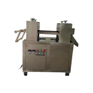

Станок для резки
  • Мощность: 0,3 кВт
  • Выход: 500 кг/ч
  • Толщина реза: 3 - 20 мм
  • Материал: Нержавеющая сталь 304
  • Габаритные размеры: 1160 х 530 х 1000 мм
  • Вес: 130 кг

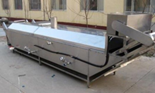

Бланширующая машина
  • Мощность двигателя: 1,1 кВт
  • Общая мощность: 48 кВт
  • Толщина металла: 2 мм
  • Габаритные размеры: 5000 x 1000 x 950 мм
  • Оборудована системой управления температурой нагрева

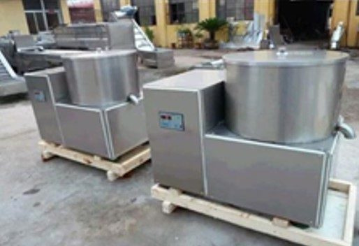

Дегидратор
  • Мощность: 1,75 кВт
  • Скорость барабана: 300 об/мин
  • Диаметр барабана: 600 мм
  • Габаритные размеры: 1100 х 660 х 950 мм
  • Вес: 200 кг
Транспортер 2
  • Вес: 200 кг
