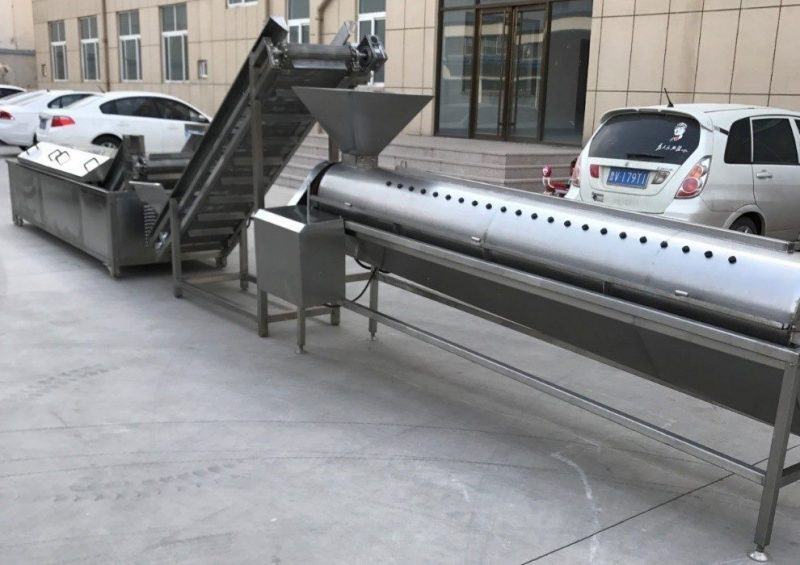

Линия по переработке куриных лапок предназначена для использования на предприятиях птицеперерабатывающей промышленности для механической очистки лап (отрез от остатков пера и хитинового покрова.
Машина для бланширования куриных лапок
  • Производительность: 2000 кг/час
  • Мощность: 180 кВт (нагревательные тэны)
  • Питание: 380 В
  • Габаритные размеры: 6000 х 1200 х 1400 мм
  • Вес: 700 кг

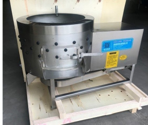

Цилиндрическая машина для очистки лапок
  • Мощность: 1.1 кВт
  • Диаметр цилиндра: 800 мм
  • Напряжение: 380 В
  • Габаритные размеры: 1400 х 1100 х 900 мм
  • Вес: 200 кг
Мойка
  • Материал: Нержавеющая сталь SUS304
  • Толщина стенок: 2 мм
  • Ширина ленты: 800 мм
  • Мощность: 5.5 кВт
  • Питание: 380 В
  • Габаритные размеры профиля: 60 х 40 х 2 мм
  • Габаритные размеры: 5000 х 1360 х 1300 мм
  • Вес: 600 кг

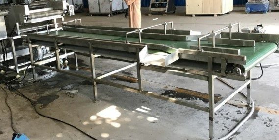

Сортировочный конвейер
  • Ширина ленты: 700 мм
  • Мощность: 0,75 кВт
  • Габаритные размеры: 3000 х 1000 х 850 мм
  • Вес: 300 кг
