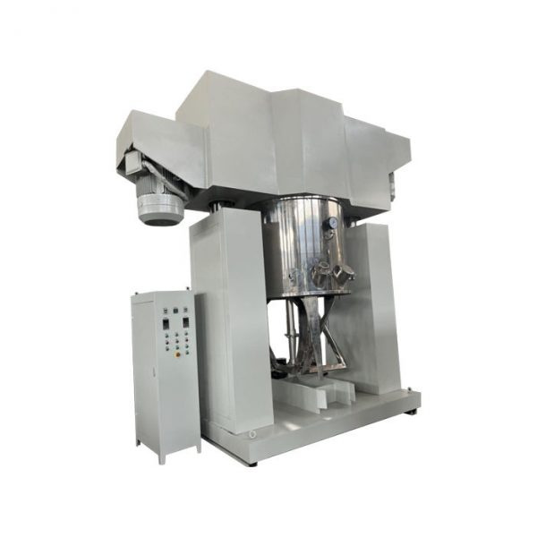

Смеситель DPS-1000
Обновлено 11.07.2023 555465
  • Модель: DPS-1000
  • Тип: двойной планетарный гидравлический смеситель
  • Объем: 1000 л
  • Материал изготовления: нержавеющая сталь SUS304, 14 мм
  • Подъем резервуара с помощью гидравлической станции на высоту: 1150 мм
  • Количество лопастей: 2 шт
  • Мощность: 45 кВт
  • Напряжение: 380 В / 50 Гц
  • Скорость: 0 ~ 45 об/мин (Драйвер VFD)
  • Примечание: вращение двухвинтовой лопатки и дозатора приводится в действие двумя двигателями по отдельности
  • Промешивает смесь эпоксидной смолы с кварцевым песком с конечной вязкостью: 3500 Па*с, плотностью 1.64 г/см³
  • Безопасность: смешивание может начаться только после того, как резервуар будет плотно закрыт, во время подъема скорость перемешивания не может изменяться
  • Габаритные размеры: 4115 х 1800 х 3467 - 4750 мм
  • Вес: 13000 кг
