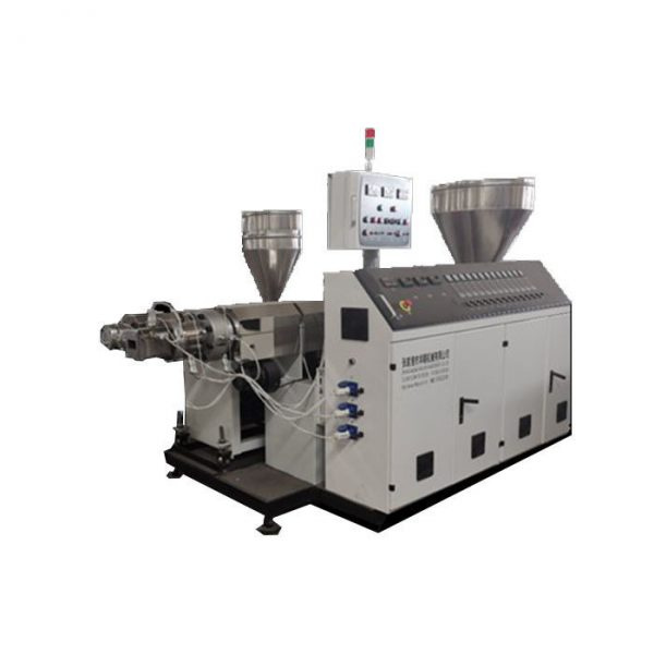

  • Модель: PS65
Одношнековый экструдер
  • Модель: SJ – 65 х 28
  • Мощность двигателя главного привода: 22 кВт
  • Общая мощность нагрева: 15 кВт
  • Отношение длин сторон шнека L/D: 28:1
  • Материал: Азотированный 38CrMoALa
  • Глубина азотирования: 0,4 - 0,7 мм
  • Диаметр винта: 65 мм
  • Прибор для контроля температуры: Omron или Autonics

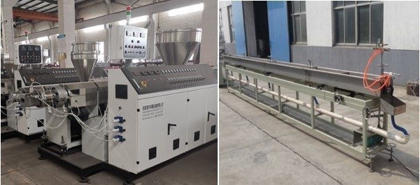

Бак водяного охлаждения
  • Мощность вакуумного насоса: 2,2 кВт
  • Материал: Нержавеющая сталь
  • Длина: 8 м

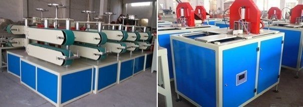

Вытяжная машина DY1D
  • Мощность двигателя: 1,5 кВт
  • Скорость вытягивания: 0,5 - 8 м/мин
  • Ширина ремня: 100 мм
Резак
  • Обработка пены от пили: Всасывание пыли

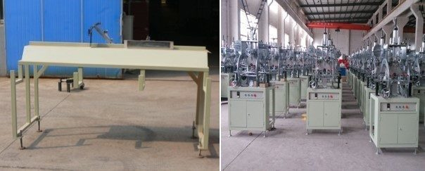

Укладчик
  • Длина: 2,2 м
Термотрансферная машина и машина для тиснения
  • Мощность нагрева горячего тиснения: 1600 Вт
  • Мощность прокатки отходов ленты: 25 Вт
  • Мощность электрического вращающегося двигателя: 25 Вт
  • Максимальная температура нагрева: 200 ℃
  • Давление воздуха: 0,6 МПа
  • Поршневой цилиндр: 60 х 125
  • Коэффициент углового редуктора: 1:60
  • Ширина горячего тиснения: ≤ 150 мм
  • Центральная высота: 1050 мм
  • Габаритные размеры: 750 х 850 х 2030 мм

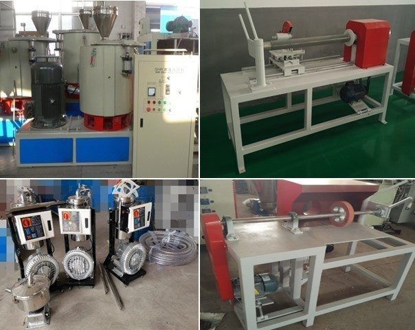

Высокоскоростной миксер
  • Мощность двигателя: 45 кВт
  • Скорость миксера: 950 об/мин
  • Емкость миксера: 300 л
  • Эффективная емкость: 225 л
  • Время смешивания: 6 - 10 мин
  • Толщина горшка: 6 мм
  • Способ охлаждения при нагреве: Электрическое, самотрение, водяное охлаждение
  • Материал лезвия: Нержавеющая сталь
  • Материал крышки: Литой алюминий
  • Материал горшка: Нержавеющая сталь
Машина для резки фольги
  • Мощность двигателя: 1,1 кВт
Круглошлифовальный станок с пылесборником
