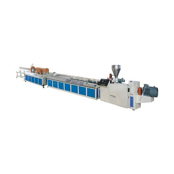

Линию по производству полипропиленового профиля SJ7528
Обновлено 12.07.2023 555732
Одношнековый экструдер
  • Модель: SJ75/28
  • Материал винта и корпуса: 38CrMoAlA, азотированный
  • Толщина слоя азотирования: 0,4 - 0,7 мм
  • Твердость поверхности: HV720 - 940
  • Диаметр винта: 75 мм
  • Соотношение сторон: 28:1
  • Скорость шнека: 30 об/мин
  • Тип винта: Полипропиленовый материал
  • Главный двигатель: 37 кВт (двигатель Siemens)
  • Напряжение: 380 В / 50 Гц / 3 фазы
  • Коробка передач: Со шкивом двигателя
  • Нагреватель: Изготовлен из литого алюминиевого электронагревателя
  • Мощность нагрева: 18 кВт
  • Метод охлаждения: Вентилятор
  • Регулятор температуры: Omron
  • Шнековый цилиндр: Нагревается с помощью нагревателя из литого алюминия и корпуса из нержавеющей стали
Охлаждающий бак
  • Материал: Нержавеющая сталь
  • Подвижный: 6 направлений
  • Вакуумный насос: 3 кВт
  • Водяной насос: 3 кВт
Трактор
  • Тяговая мощность: 3 кВт
  • Способ работы главного двигателя: Частотное регулирование частоты вращения двигателя
  • Ширина ремня: 180 мм
  • Скорость тяги: 0,5 - 5 м/мин
Режущая машина
  • Мощность резки: 1,5 кВт
  • Резка формы: Сверху вниз
  • Консоль управления: ПЛК
Стеллаж для штабелирования
  • Длина: 3 метра
  • Способ управления: Фотоэлектрическое индукционное управление
  • Давление воздуха: ≥ 0,6 МПа
Фотоэлектрический контроллер
  • Описание: Контроль скорости тяги
  • Контроль: Специальный контроль производственной линии
  • Выключатель освещения: Автоматический
Пресс - формы
  • Описание: Матрицы и адаптеры для экструдеров и профильные матрицы
  • Материал: 45 # сталь
