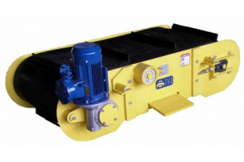

Подвесной саморазгружающийся железоотделитель
Новая модель подвесного железоотделителя типа ЭЖС — это:
Самоцентровка и автоматическое исключение схода конвейерной ленты. За счет новой системы привода и усовершенствованной конструкции барабана.
Современный тип механизма, который не нуждается в обслуживании. Благодаря замене ременной/цепной передачи на червячный редуктор.
Улучшенные магнитные свойства железоотделителя и увеличенная индукция магнитной системы. За счет конструктивных изменений магнитной системы.
Исключение попадания посторонних предметов в магнитную систему и систему привода железоотделителя. Благодаря использованию пластин-щек в качестве брони.
Компактный вид за счет уменьшения массы и габаритных показателей.
Назначение
Подвесной железоотделитель типа ЭЖС предназначен для разделения большого количества ферромагнитных включений из потока сыпучих немагнитных материалов: песка, гравия, шлака, стружки из дерева, шихта. Ферромагнитные включения могут быть средних и крупных размеров. Разделение происходит за счет перемешивания ленточных линий и конвейеров на ЭЖС. Рабочий орган — неподвижный электромагнит с механизмом автоматического удаления ферромагнитных примесей. Наличие системы самоочистки дает возможность использовать железоотделитель на производствах с непрерывным циклом. Железоотделители серии ЭЖС работают в продолжительном режиме (ПВ 100%). Глубина извлечения до 700 мм.
Установка
1 вариант
Железоотделитель типа ЭЖС располагается в месте разгрузки конвейера. Альтернативный вариант характеризуется улавливанием ферромагнитных включений в момент свободного падения, что позволяет повысить эффективность работы железоотделителя. В этом варианте при номинальной мощности железоотделителя очищение от ферромагнитных примесей будет более полное.
2 вариант
ЭЖС располагается поперек конвейерной ленты. Приимущества этого варианта в том, что железоотделитель располагается в любом удобном для эксплуатации месте.
Применение
В горнодобывающей индустрии, на горнообогатительных и металлургических комбинатах: в литейном деле для переработки шлака. Также на заводах по изготовлению материалов для строительства, в химическом производстве и на деревообрабатывающей промышленности.
