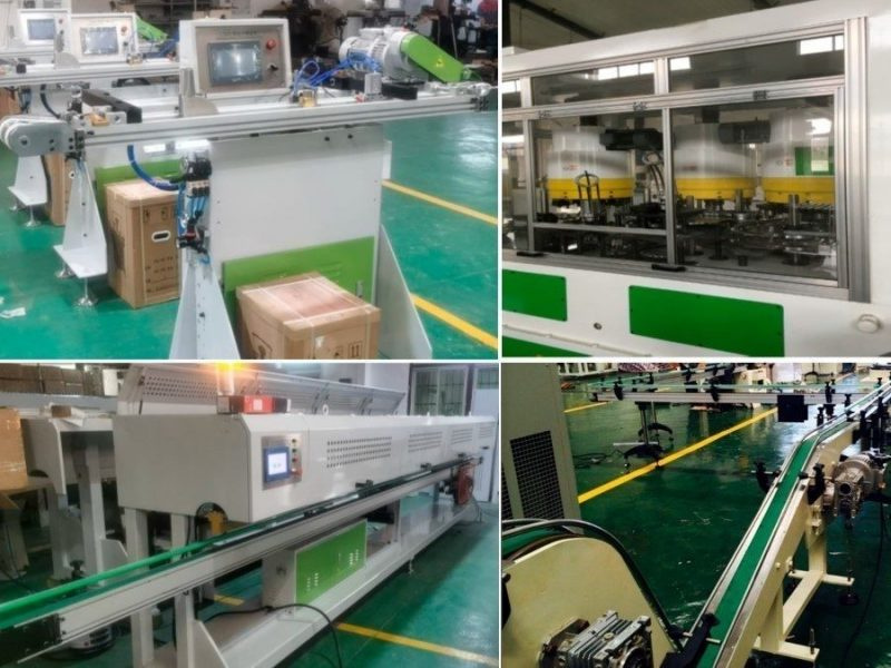

Линию по производству жестяных банок
Обновлено 12.07.2023 555747
Автоматический дуплексный резак
  • Скорость подачи: 0 - 32 листа/мин
  • Скорость резки: 0 - 59 м/мин
  • Размер листа белой жести: 600 – 1150 / 600 – 1250 мм
  • Толщина белой жести: 0,15 - 0,5 мм
  • Количество продольной резки: 1 - 6 шт
  • Минимальная ширина листа белой жести после поперечной резки: 48 мм
  • Мощность: 5,5 кВт
  • Габаритные размеры: 6650 х 3880 х 1530 мм
  • Вес: 6700 кг

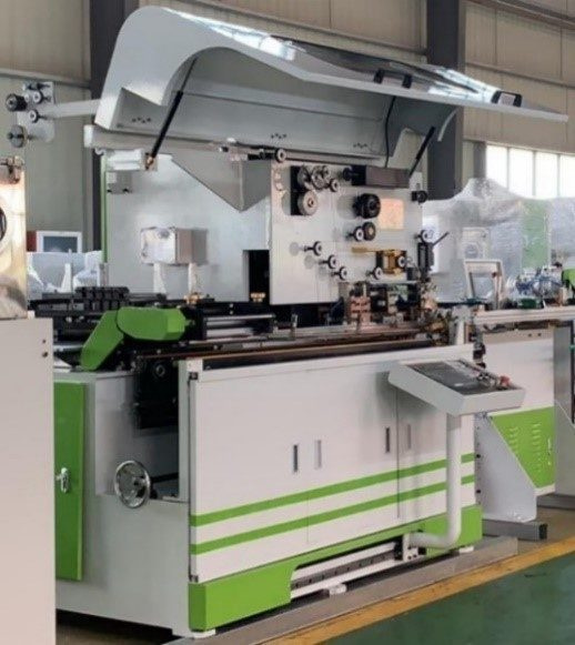

Автоматический сварочный аппарат
  • Максимальная производительность: 120 банок/мин
  • Скорость сварки: 8 - 16 м/мин
  • Диаметр банки: 52 - 175 мм
  • Высота банки: 70 - 250 мм
  • Толщина листа: 0,18 - 0,30 мм
  • Материал банки: Жесть, на основе стали
  • Закалка: T2.5 - DR8, DR8 > 0,20 мм
  • Диаметр медной проволоки: 1,38 мм
  • Нахлёст линии сварки: 0,35 - 0,8 мм
  • Температура охлаждающей воды: ≤ 20 ℃
  • Давление охлаждающей воды: 0,4 - 0,5 МПа
  • Расход охлаждающей воды: 10 л/мин
  • Электропитание: 380 В ± 5%, 45 кВт
  • Габаритные размеры: 1600 х 1500 х 2000 мм
  • Вес: 2600 кг
Машина для нанесения покрытий внутренним порошковым напылением
  • Скорость нанесения покрытия распылением: 10 - 40 м/мин
  • Ширина распыляемого порошка: 6 - 12 мм
  • Подходящий диаметр: 52 - 530 мм
  • Потребляемая мощность: 2,5 кВт
  • Расход воздуха: 0,6 МПа
  • Потребность в воздухе: 0,5 м³/мин
  • Габаритные размеры: 900 х 900 х 2200 мм
Конвейерная машина с внешним распылением
  • Скорость ролика: 5 - 40 м/мин
  • Ширина лака: 8 - 15 мм
  • Подходящий диаметр: 52 - 180 мм
  • Тип покрытия: Роликовое покрытие
  • Электропитание: 220 В, 0,5 кВт
  • Давление воздуха: 0,6 МПа
  • Расход воздуха: 20 л/мин
  • Габаритные размеры: 2100 х 720 х 1520 мм
Индукционная печь
  • Скорость конвейера: 15 - 30 м/мин
  • Тип конвейера: Плоский
  • Тип нагрева: Индукционный
  • Эффективный нагрев: 10000 мм
  • Мощность электрического нагрева: 3 - 8 кВт
Машина для вырезания горлышек, отбортовки, герметизации
  • Производительность: 80 - 150 банок/мин
  • Диаметр банки: 52 - 99 мм
  • Высота банки: 31 - 160 мм
  • Мощность: 7,5 кВт
  • Вес: 5500 кг
