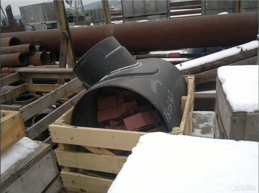

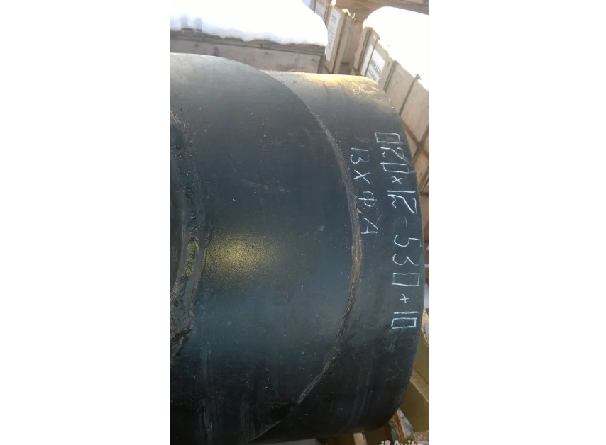

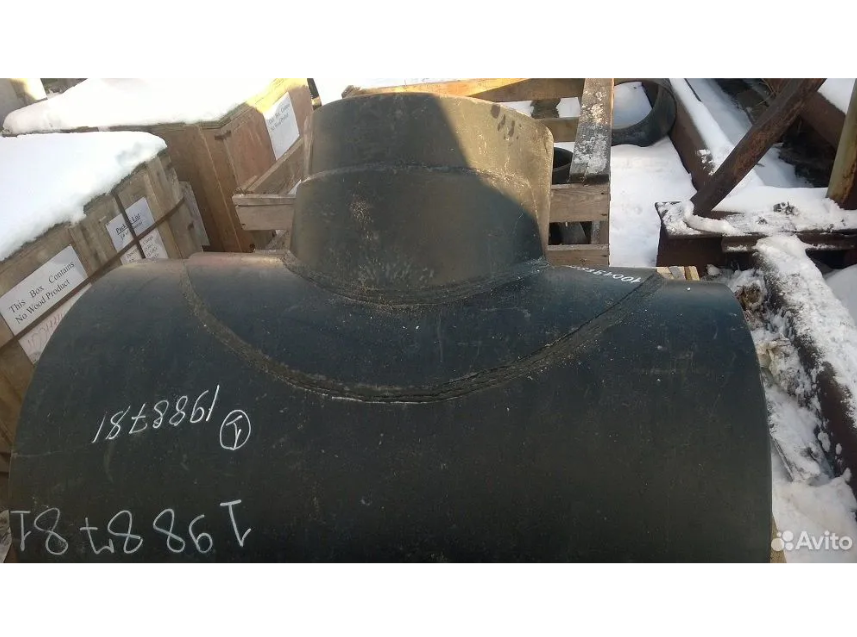

Тройник переходной сварной, ТСН820(12)-530(10)
Тройники сварные используются в трубопроводах большого диаметра, работающих в
условиях невысокого давления. Сварные тройники изготавливаются методом сварки
двух заготовок (основное тело и горловина). Сварка, как правило, используется
ручная или полуавтоматическая. Заготовки, в свою очередь, изготавливаются либо
из листа металла, либо из бесшовных или электросварных труб. Таким образом,
сварной тройник выглядит как труба с приваренным штуцером. В результате сварной
тройник имеет 1 и более сварных швов (в зависимости от того, из чего произведены
тело и горловина).
Отличительной особенностью сварных тройников является цена, как правило, она в
разы ниже цены на тройники штампованные и тройники штампосварные больших диаметров.
Это обусловлено простым процессом их изготовления, при котором не требуется наличие
очень дорогостоящего оборудования и очень мало отходов.
Сварные тройники могут выдерживать невысокое давление, всего лишь до 2,5МПа,
поэтому если в монтируемом трубопроводе предполагается невысокое давление, а
трубопровод идет диаметром более 530мм, то для данного трубопровода наиболее
целесообразно применить сварные тройники.
Тройники сварные с усиливающими накладками переходные и равнопроходные
Длинна 585мм
Высота 650мм
Масса 359кг
Характеристики стали 13ХФА
Классификация Сталь конструкционная легированная высококачественная
Применение Для изготовления горячедеформированных труб повышенной коррозионной
стойкости и хладостойкости для нефтегазопроводов; данные трубы отличаются повышенной
стабильностью механических характеристик, низкой температурой вязко-хрупкого периода,
повышенной стойкостью к коррозии, стойкостью к сульфидному коррозионному растрескиванию
и образованию водородных трещин.
