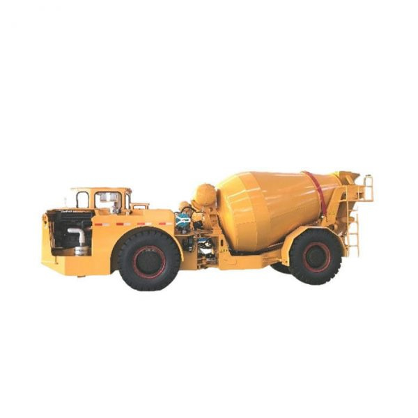

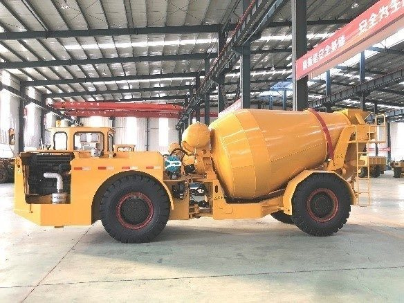

Шахтный бетоносмеситель KAMACH UC-4
Обновлено 14.07.2023 556695
  • Модель: UC-4
  • Шасси: Центральная шарнирно-сочлененная рама, рама, качающаяся соси через качающуюся раму
  • Защита: Все гидравлические шланги и электрические кабели с огнестойкими трубками для предотвратите взрыв или пожар
  • Объём резервуара для бетона: 4 м³
  • Скорость передвижения:
  • Скорость I: 5,8 км/ч;
  • Скорость II: 9,4 км/ч;
  • Скорость III: 20 км/ч
  • Максимальное тяговое усилие: 100 кН
  • Радиус поворота внешний: 7000 мм
  • Радиус поворота внутренний: 4900 мм
  • Угол поворота рулевого колеса: ± 40°
  • Дорожный просвет: 240 мм
  • Двигатель: Cummins QSC5.9
  • Мощность двигателя: 118 кВт/2200 об/мин
  • Максимальный крутящий момент: 750 Н·м 1350 об/мин
  • Способ запуска двигателя: Электростартер
  • Способ очистки выхлопных газов: Каталитический очиститель
  • КПП: YD130
  • Модель ведущего моста: 15T
  • Тормозной насос: CBLZ1016
  • Объём: 16 мл/r
  • Максимальное давление тормозной системы: 16 МПа
  • Напряжение сети: 24 В
  • Объём гидравлического бака: 180 л
  • Объём топливного бака: 180 л
  • Коробка передач: 28 л
  • Объём масла в мостах: 17 л х2
  • Объём масла в бортовых: 3,5 л х4
  • Объём масла в двигателе: 28
  • Габаритные размеры: 8450 мм х 2070 мм х 2800 мм
  • Вес машины: 11,7 т
