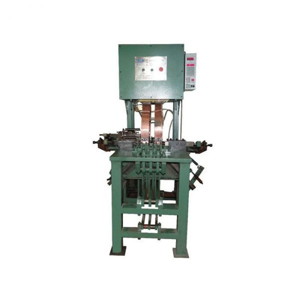

Станок для сварки звеньев UN-100A
Обновлено 14.07.2023 556799
Станок предназначен для стыковой сварки изделий в полуавтоматическом режиме. Изделие вручную подается в рабочую зону оборудования.
  • Модель: UN-100A
  • Мощность: 100 кВА
  • Питание: 380 В / 50 Гц
  • Производительность: < 75 шт/ч
  • Продолжительность нагрузки: 20%
  • Первичный номинальный ток: 264 А
  • Первичный постоянный ток: 118 А
  • Диапазон напряжения: 3,8 - 7,6 В
  • Номинальная площадь поперечного сечения сварки: 1000 мм
  • Усилие зажимного механизма: 40 кН
  • Расход воды: 10 л/мин
  • Габаритные размеры: 1750 х 540 х 1180 мм
  • Вес: 420 кг
