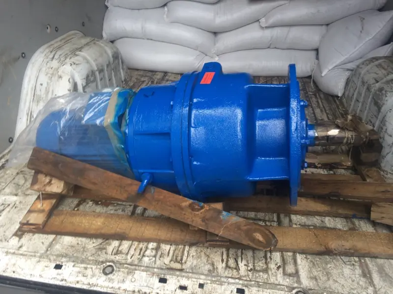

Мотор-редукторы планетарные зубчатые модернизированные специального назначения типа МПО2М-10 предназначены для привода аппаратов химической промышленности.
Мотор-редукторы планетарные зубчатые модернизированные специального назначения типа МПО2М-10 предназначены для привода аппаратов химической промышленности. Частота вращения выходного вала от 0,56 об./мин. до 59 об./мин. Комплектуются мотор-редукторы электродвигателями мощностью от 0,55 кВт до 11,0 кВт. Допускаемый крутящий момент на выходном валу 2350 Н*м. Допускаемые нагрузки на выходном валу: радиальная 7000 Н, осевая 3000 Н. Мотор-редукторы МПО2М-15 и МПО2М-10 по способу монтажа и положению в пространстве имеют исполнения: Щ - горизонтальное на опорных лапах; Ф - горизонтальное на опорном фланце; В - вертикальное на опорном фланце; ВК – вертикальное на опорном фланце с кольцевой канавкой на выходном валу.
