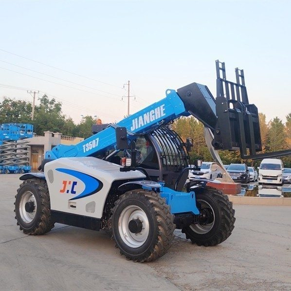

Телескопический погрузчик JIC Т3507
Обновлено 17.07.2023
557541
- Колесная база: 3000 мм
- Колея передних колес: 1890 мм
- Дорожный просвет: 400 мм
- Угол съезда: 42°
- Внешний радиус разворота: 3800 мм
- Скорость: 35 км/ч
- Преодолеваемый уклон: 45%
- Нагрузочный центр вилки: 600 мм
- Максимальная грузоподъемность: 3500 кг
- Максимальная высота подъема: 7150 мм
- Грузоподъемность на полной высоте: 2800 кг
- Фронтальный вылет на максимальной высоте: 950 мм
- Максимальный вылет: 3980 мм
- Грузоподъемность при полном вылете: 1250 кг
- Подъем стрелы: 10 с
- Опускание стрелы: 8 с
- Выдвижение стрелы: 12 с
- Втягивание стрелы: 10 с
- Выгрузка ковша: 4 с
- Загрузка ковша: 4 с
- Напряжение системы: 24 В
- Модель двигателя: CUMMINS QSB39
- Мощность двигателя: 72 кВт
- Крутящий момент: 330 Н*м / 1300-1600 об/мин
- Тип трансмиссии: Гидростатическая
- Количество передач (вперед/назад): 2/2
- Полный привод: 4х4
- Поворот: Поворот передних колес/поворот передних и задних колес/ крабовый ход
- Шины: 405/70-24TL
- Рабочий насос: Шестеренчатый насос с делителем потока
- Насос хода: Аксиально-поршневой
- Тормоза: Маслоохлаждаемый многодисковый тормоз переднего и заднего мостов
- Объемы жидкостей: гидравлическое масло/ топливный бак: 150 / 130 л
- Габаритные размеры: 4965/6355 (с вилкой) х 2300 х 2470 мм
- Масса/масса операции: 7730 / 7805 кг
