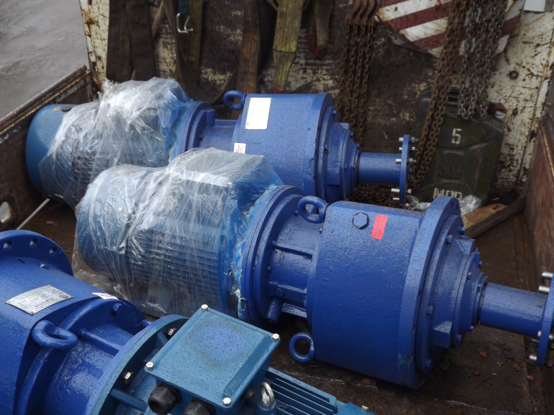

Планетарные мотор-редукторы серии МР2 предназначены для продолжительного режима работы по ГОСТ 183-74 в качестве приводов различных аппаратов химической промышленности, рассчитаны на длительную эксплуатацию (не менее 40000 часов) в следующих условиях:
· режим работы непрерывный нереверсивный или реверсивный с периодическими остановками;
· нагрузка – постоянная и переменная, одного направления и реверсивная.
· вращение тихоходного вала в любую сторону без предпочтительности;
· температура окружающей среды от -400С до +400С;
· окружающая среда – неагрессивная с содержанием непроводящей пыли до 10 мг/м3 и относительной влажностью до 80% при температуре +200С – для мотор-редукторов с закрытыми обдуваемыми электродвигателями;
· крутящий момент: 1950-4300 Н.м;
· частота вращения выходного вала: 25-80 об./мин.
· мощность комплектующего электродвигателя: 10-30 кВт.;
· масса редукторной части: 410 кг.
