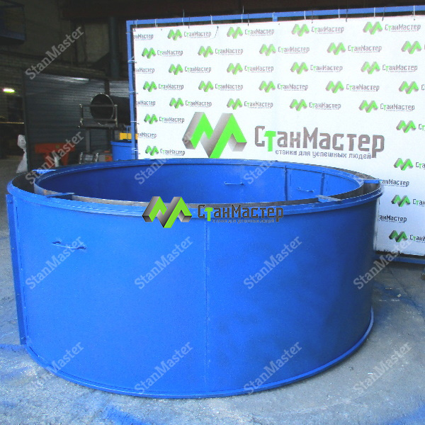

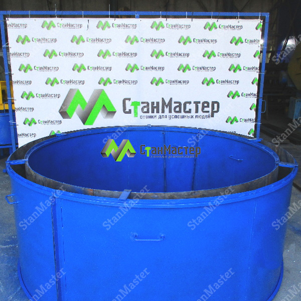

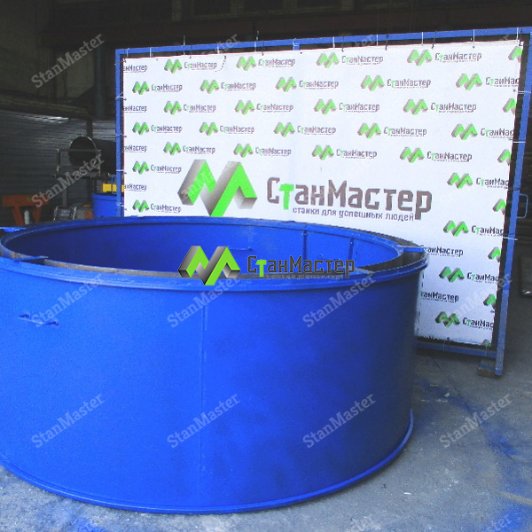

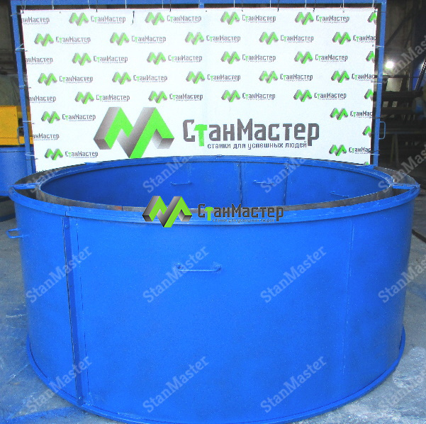

Форма для изготовления кольца колодцев КС 20.9
Обновлено 11.06.2024 56732
Форма для колодезных  колец  КС 20.9
Технические характеристики металлоформы КС
Тип выпускаемой продукцииКольцо колодезное
Высота готового изделия (см.)90
Внутренний диаметр производимого изделий (см.)200
Наружный диаметр производимого изделий (см.)220
Толщина производимого изделий (см.)10
Производительность шт./сутки5-10
Толщина используемого металла (мм.) 3-4
  • Для уплотнения бетонной смеси формование изделия может производиться как механическим способом, так и при помощи вибраторов. Для этого на форме может быть установлен вибратор или площадка под вибратор.
  • Формы для колодезных колец – это каркас из металла, обычно, его толщина составляет от 4 до 8 мм. Именно эта форма становится основой для создания колодезного кольца.
  • Форма для изготовления железобетонных колодезных колец представляют собой 2 разборных, усиленных рёбрами жесткости, металлических кольца. Разбираются на 5 частей. (Внутреннее на 3 части, наружное на 2)
  • Опалубка предназначена для изготовления железобетонных, армированных колодезных (канализационных) колец из полусухих растворов, с низким водоцементным содержанием, или как их принято еще называть - из жёстких цементных смесей.
  • Формы для железобетонных колодезных колец легко разбираются, переносятся вручную и собираются на новом месте. В отличие от виброформы для изготовления колодезных колец разборной форме больше не нужны грузоподъемные механизмы и большие площади, все работы можно производить на открытой площадке.​
По согласованию с заказчиком конструкция, размеры, толщина металла формы могут быть изменены.
  • Компания «СтанМастер» изготавливает и реализует надежные металлоформы для производства колодезных колец.
  • Наши формы изготавливаются в специальных шаблонах, что придает форме идеальную геометрию.
  • Кроме металлоформ стандартной конфигурации, наша компания также изготавливает формы КС по эксклюзивным ТЗ заказчиков.
