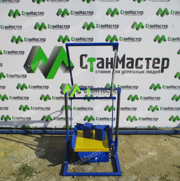

  Вибропресс 2М предназначен для изготовления строительных стеновых блоков методом вибропрессования из жесткой бетонной смеси. Применение данного оборудования направлено для производства блоков в частном строительстве и коммерческом производстве для малого бизнеса.

  • Оборудование для производства блоков 2М устанавливается в стационарном виде, что позволяет установить рядом со станком бетоносмеситель и другое оборудование, создавая этим самым технологическую цепочку. Имея технологическую цепочку работы оборудования, вы сможете увеличить производительность станка и снизить трудоемкость.
  •   Шлакоблочный станок 2М формует блоки на технологические поддоны. За счет этого вы всегда будете получать одинаковую ровную геометрию блока. С применением поддонов нет необходимости иметь большую производственную площадь. Поддоны со свеже отформованными блоками можно укладывать друг на дуга или складывать на стеллажи для дальнейшей сушки. На следующий день, как блоки наберут первоначальную прочность, поддоны освобождаются и применяются повторно.
  • Станок для производства блоков имеет ручной рычаговый механизм работы. С применением рычага прижима пуансона происходит хорошее уплотнение смеси, а с рычагом подъема матрицы легкая расформовка блоков. Также данное оборудование оснащено модулем выкатывания поддонов. Тележка с блоками выкатывается из под матрицы для того чтобы было удобно взять поддон и перенести блоки в место сушки а так же установить очередной поддон для формования. После того как поддон установили, тележка закатывается и автоматически фиксируется для предотвращения выкатывания в момент вибрации.
