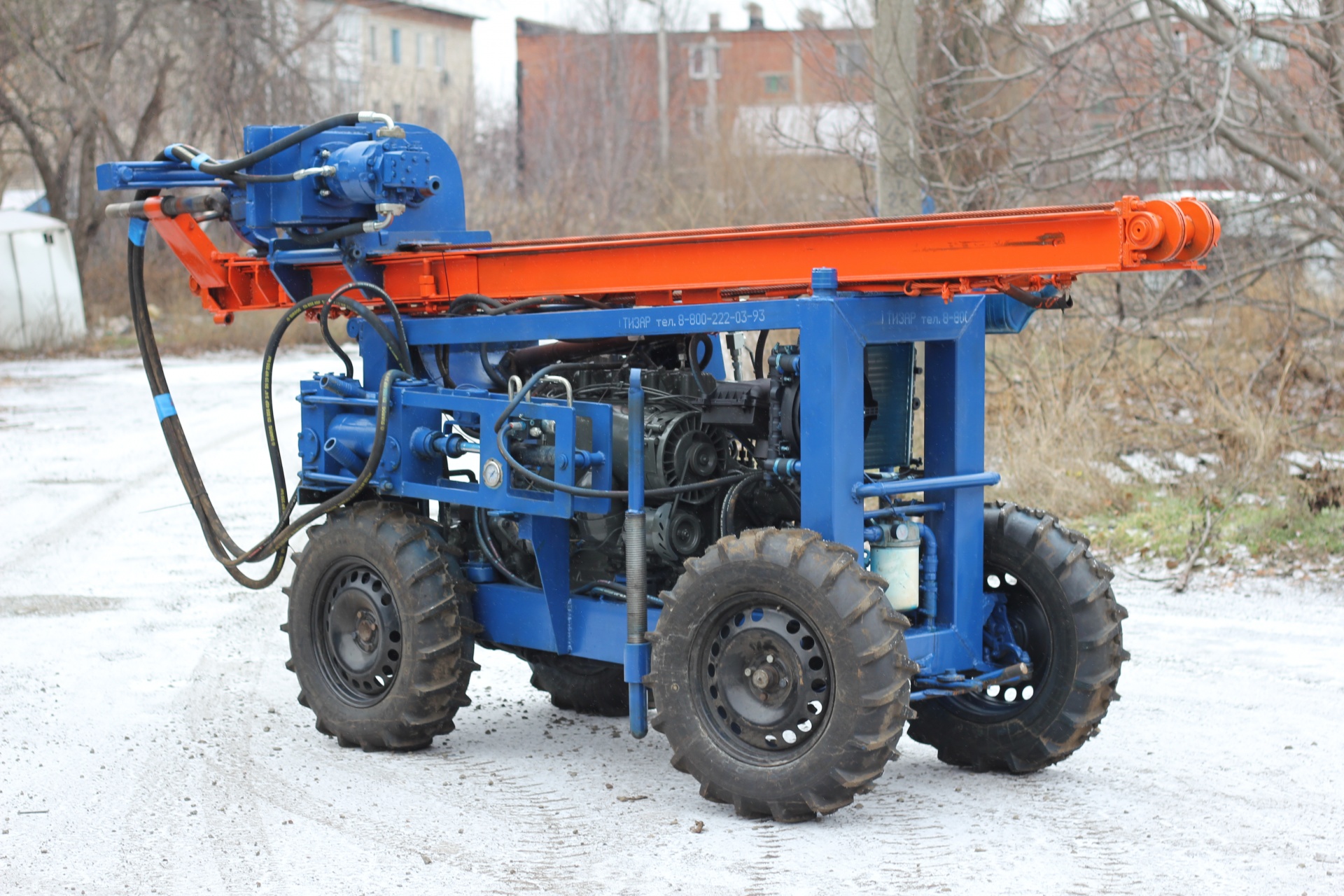

Предлагаем к продаже НОВУЮ малогабаритную самоходную буровую установку на гусеничном шасси.Установка предназначена для бурения скважин на воду, инженерно-геологических работ. ✔Бурение с промывкой —...
ООО «НПП Е-Маш»Установки разрабатываются под каждого клиента индивидуально и могут оснащаться различными видами оборудования и механизмов , позволяющих добиться более прогрессивных результатов в бурении.
Все устанавливаемые механизмы на наши буровые установки прошли полевые испытания. И только после положительных результатов принимается решение о доработке или внедрения в буровую технику.
Мы обладаем большим опытом, как в бурении, так и машиностроении что позволяет с уверенностью гарантировать Вам успешную безаварийную работу.

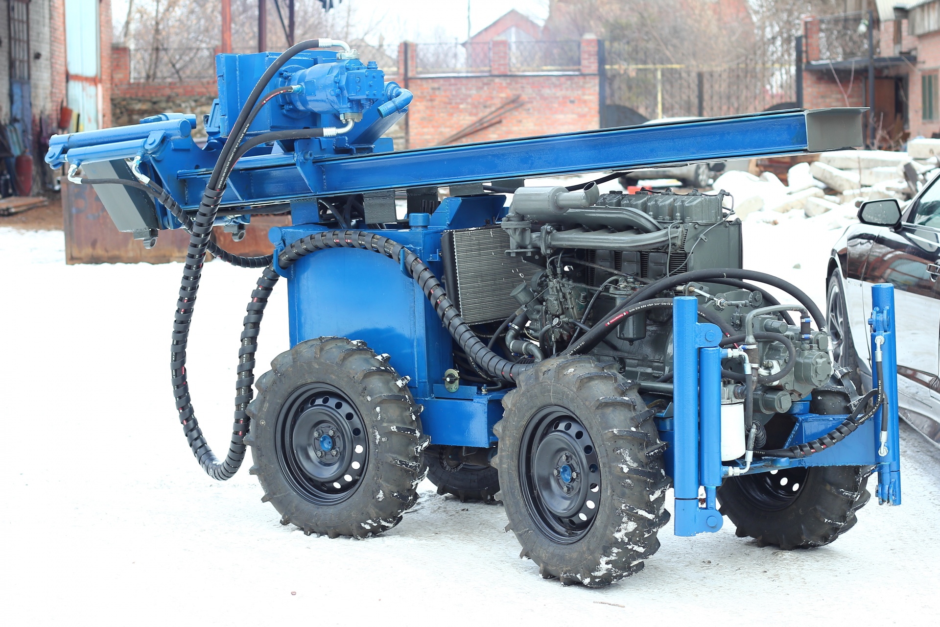

Базовая комплектация.
1. Двигатель Д-144
2. Гидропривод вращателя ГСТ 90 (позволяет плавно регулировать обороты от 10 до 400 об./мин. без потери крутящего момента.)
3. Крутящий момент на вращателе от 1800 Н.м. до 3000 Н.м.
4. Усилие на подъём 3800 кг.
5. Гидравлический привод подъема мачты, хода каретки, аутригеров, хода установки, поворота(лево/право). НШ-50
6. Ход каретки от 1700 мм. до 3600 мм. В зависимости от комплектации.
Широкий спектр доп. оборудования.
Так же можем укомплектовать буровой станок: буровыми шнеками, буровая труба ТБСУ с замками З-50 или З-56, переходами, ключами, хомутами, шарошечное долото, буровой насос НБ-200/80М, НБ-4М.
