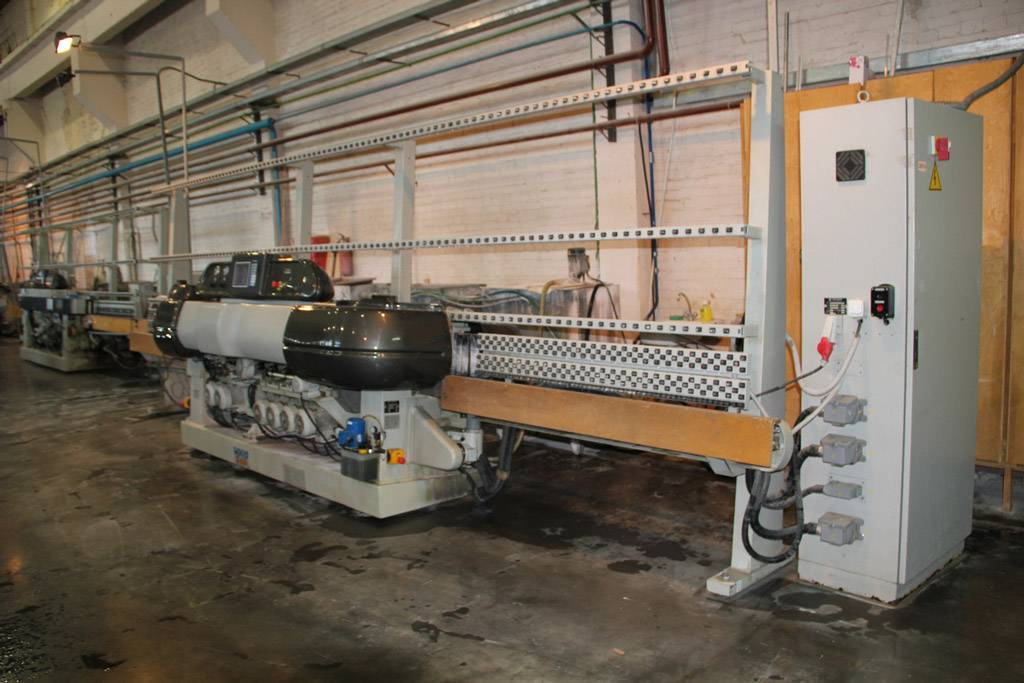

Bavilloni· Италия 2014 г. Изготовление прямолинейного фацета
B 75CNS - прямолинейная автоматическая машина с числовым управлением для обработки фацета
Обновлено 21.09.2026 570263
B 75CNS - прямолинейная автоматическая машина с числовым управлением для обработки фацета, с 7 чашечными кругами, отвечает всем требованиям высокой производительности и качества.
Станок работает следующим инструментом:
1. Чашечный алмазный круг на металлической связке ∅ 150 мм для фацета;
2. Чашечный алмазный круг на металлической связке ∅ 150 мм для фацета;
3. Чашечный алмазный круг на синтетической связке ∅ 150 мм для фацета;
4. Чашечный алмазный круг на синтетической связке ∅ 150 мм для фацета;
5. Периферийный алмазный круг ∅ 175 мм для кромки (после выполнения фацета);
6. Фетровый круг ∅ 150 мм для полировки фацета оксидом церия;
7. Фетровый круг ∅ 150 мм для полировки фацета оксидом церия.
Технические характеристики:
  • Толщина обрабатываемого стекла: 3 - 20 мм
  • Максимальная ширина фацета: 50 мм
  • Угол фацета: 3 - 45° (приблизительно)
  • Min размеры  обрабатываемой детали: 40 - 40 мм
  • Max толщина обрабатываемой остаточной кромки (CNS): 7 мм
  • Экран ЧПУ: 9"
  • Диаметр инструмента: 150 мм
  • Общая длина: 7210 мм
  • Длина станины: 3110 мм
  • Общая ширина: 1200 мм
  • Высота рабочей поверхности: 830мм (приблизительно)
  • Общая высота: 2300 мм
  • Вес станка: 3500 кг
  • Максимальный вес заготовки на один метр длины конвейера станка: 250 кг/м
Преимущества:
Охлаждение осуществляется  водой вне шпинделя, что обеспечивает высокую надежность и исключает необходимость техобслуживания. При недостаточном охлаждении не возникает неисправностей оборудования.Операции загрузки и выгрузки стекла осуществляются посредством двух транспортеров, конвейерные цепи которых изготовлены из антифрикционного материала и имеют сменные резиновые накладки для поддержки стекла, что снижает стоимость техобслуживания.
Высокоточные шпиндели  смазаны на весь срок службы, периодическое обслуживание не требуется. Ременная трансмиссия между двигателем и шпинделем исключает любую возможность передачи вибраций.
Угол фацета изменяется с помощью червячной передачи. Такое решение (которое мы использовали всегда) устраняет необходимость ручной настройки положения кругов всякий раз, когда меняется угол или ширина фацета. Электрический шкаф отделен от станка, что обеспечивает большую надежность (не подвержен воздействию вибрации, влаги, конденсации и т.д.) и легкий доступ для техобслуживания.
Станок с ЧПУ и 10.4" цветной жидкокристаллический экран: для графического отображения выполныемой обработки. Сохраняет до 99 различных рабочих программ. Обработка простых, двойных и тройных фацетов автоматически просчитывается и выполняется машиной после ввода данных в ЧПУ. Отображение плановых работ по техобслуживанию в соответствии с отработанным машиной временем.  Станок нуждается в капитальном ремонте.
