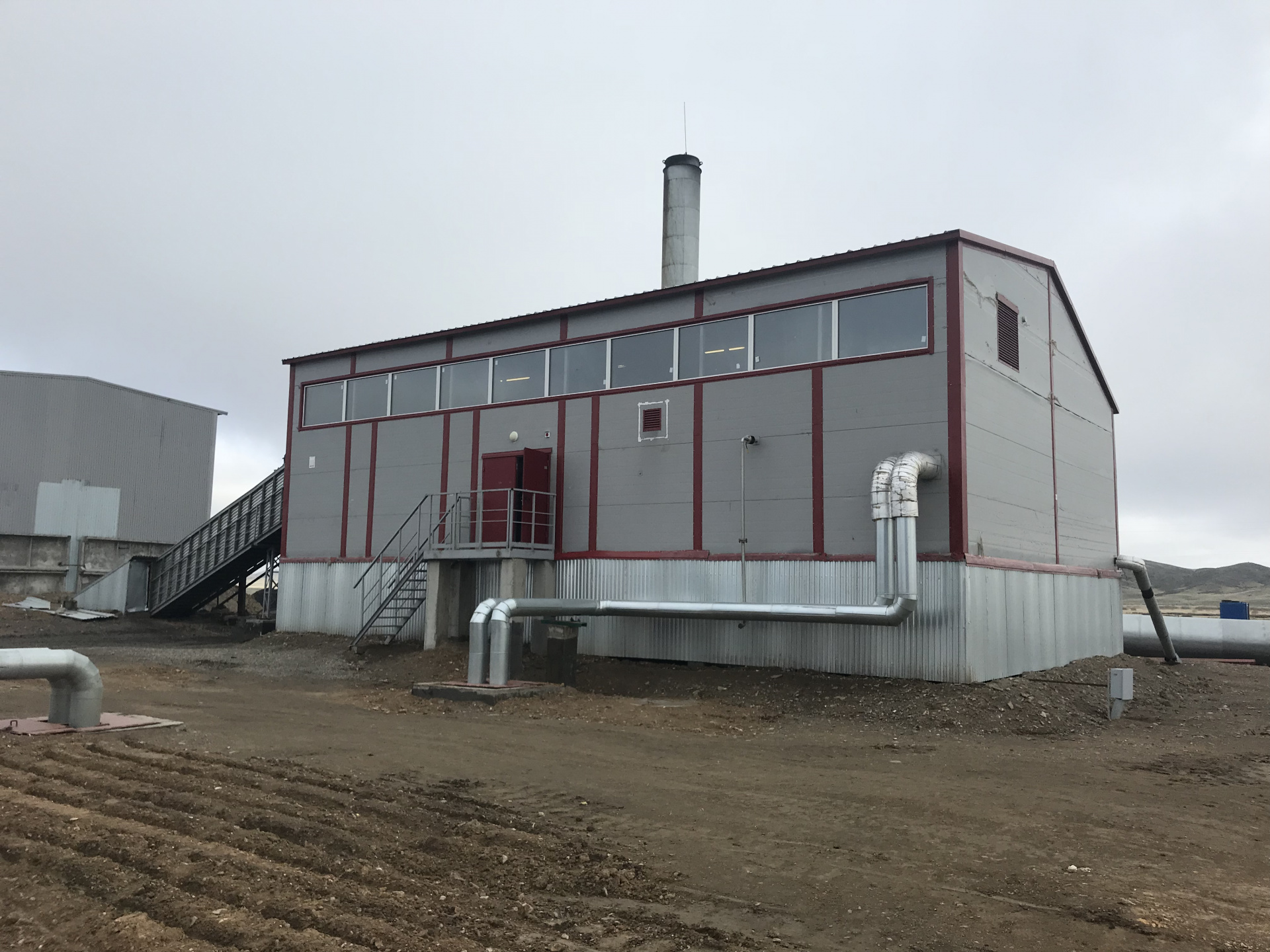

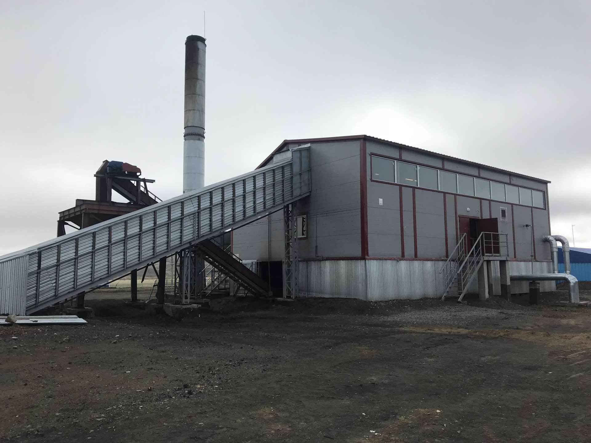

Модульные котельные установки (МКУ,ТКУ) водогрейные, паровые (уголь, газ, мазут) – от 0,2 МВт.Проект .Производство. Поставка. Монтаж.Котлы водогрейные КВр, КВм, на твердом топливе, газе от 0,15 до...

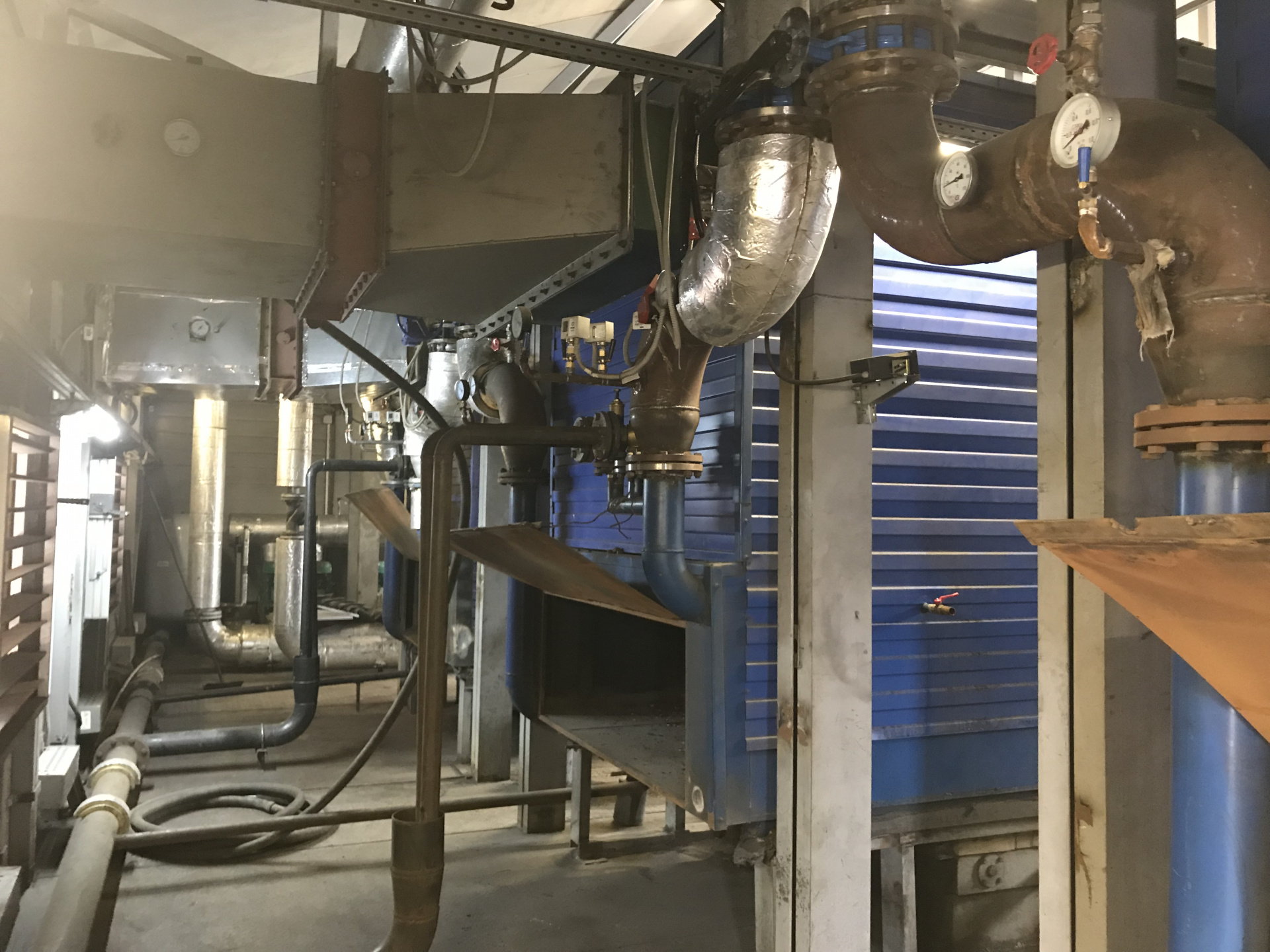

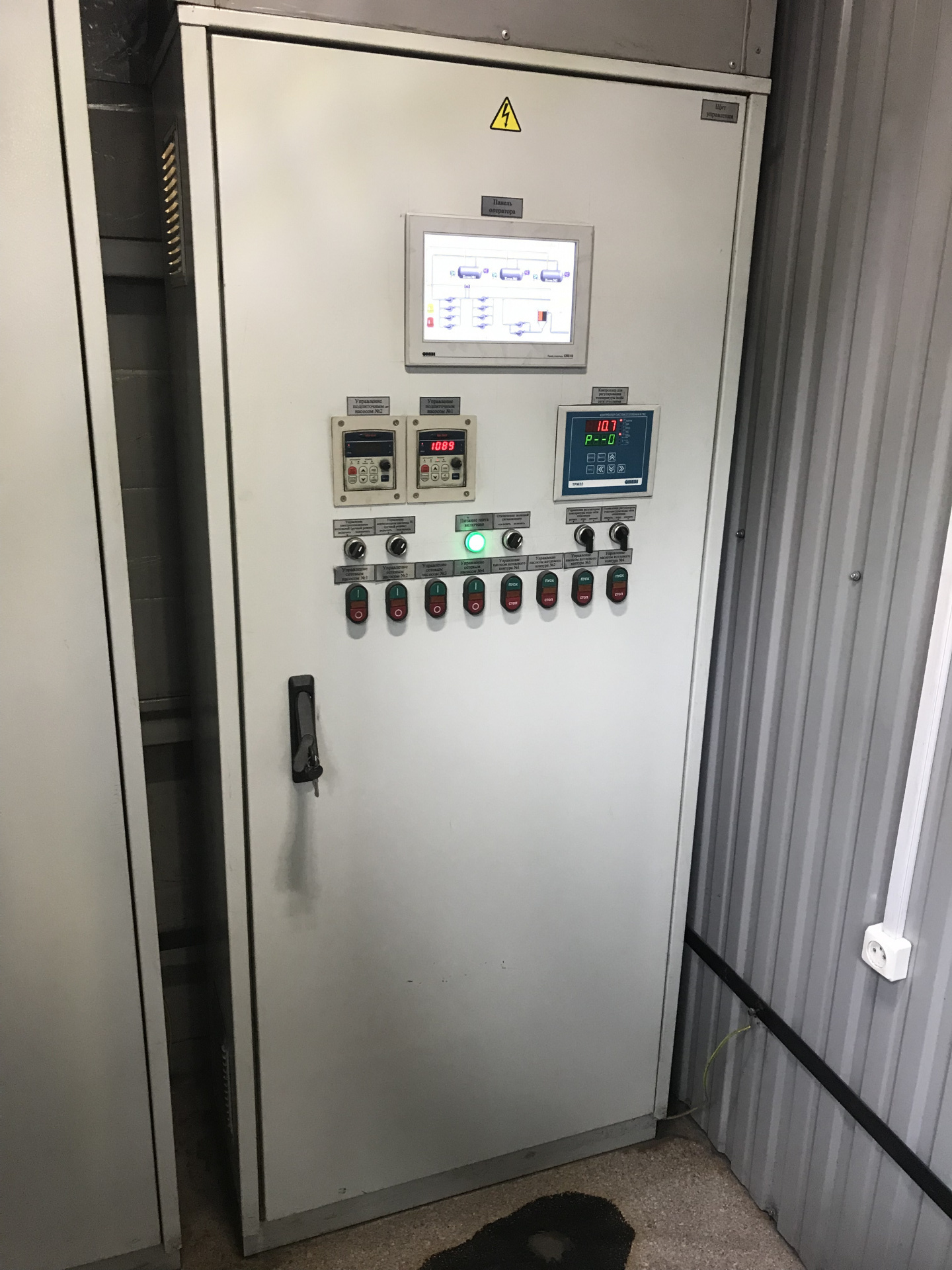

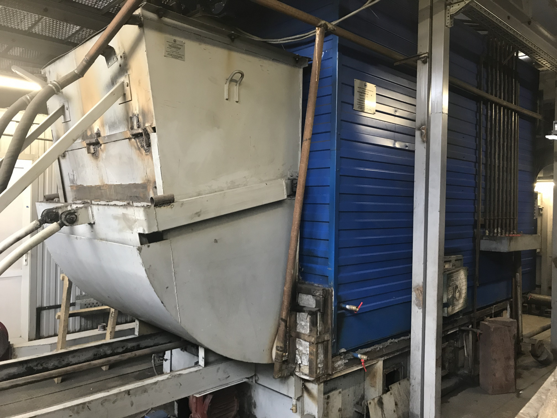

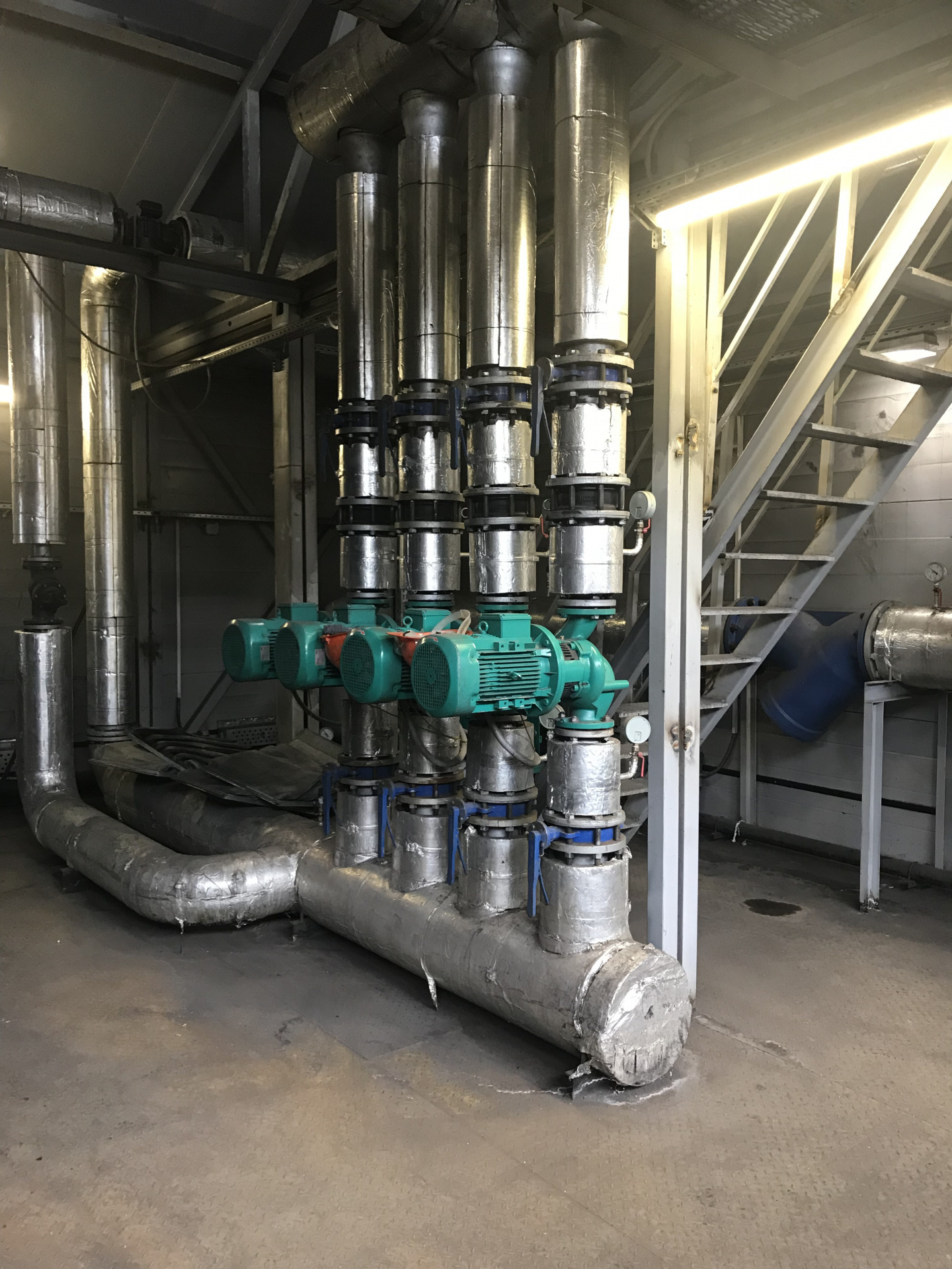

Предлагаем поставку МКУ (модульных котельных установок) собственного производства работающих на всех видах топлива (уголь, газ, мазут).По согласованию с заказчиком может быть изготовлен комбинированный вариант МКУ работающий на двух видах топлива (уголь-мазут, уголь-газ).Суммарная производительность водогрейных котельных от 0,2 до 16 МВт; паровых от 1 до 10 т. пара /ч. В стандартную комплектацию МКУ входит : котел, тягодутьевые машины, насосная группа, запорная и предохранительная арматура, приборы учета, автоматика и электрооборудование, труба дымовая. Модульные котельные установки поставляются транспортабельными блоками максимальной заводской готовности.

В котельных, используемых для отопления и горячего водоснабжения, необходима установка оборудования горячего водоснабжения – теплообменник (1 или 2 в зависимости от пожеланий Заказчика), насосы. Для подбора оборудования необходимо знать нагрузки на отопление и горячее водоснабжение (по каждой позиции).
Комплект поставки модульной котельной установки зависит от технических условий Заказчика, отражаемых в опросном листе.
Котельные поставляются транспортабельными модулями максимальной заводской готовности. Оборудование котельных установлено и обвязано на заводе-изготовителе в пределах каждого модуля. Конструкция МКУ позволяет уменьшить до минимума монтажные работы на месте строительства котельной.

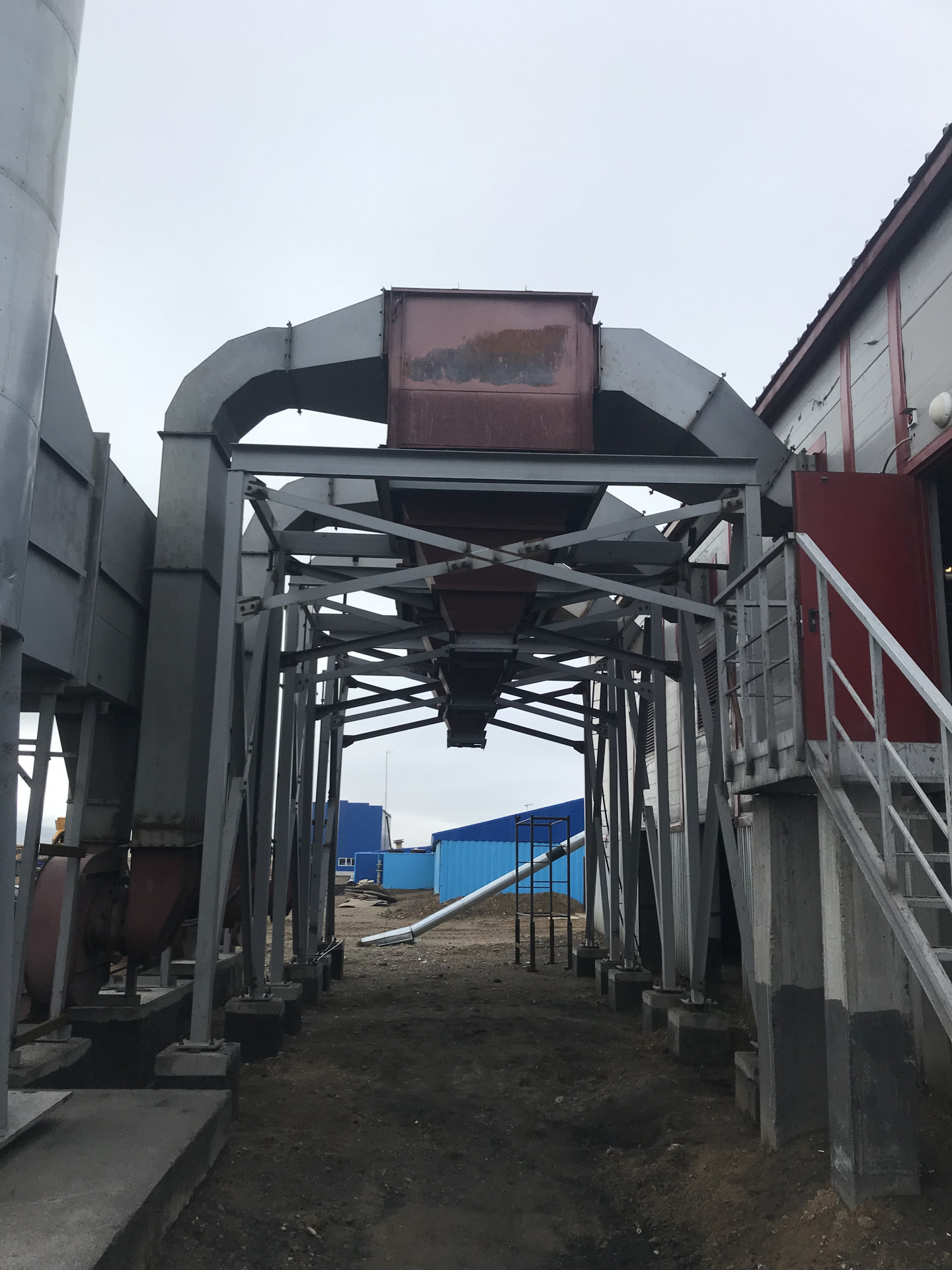

• монтаж транспортеров углеподачи и шлакозолоудаления (для котельных на твёрдом топливе с механизированной подачей);
• монтаж трубы дымовой с газоходами;
