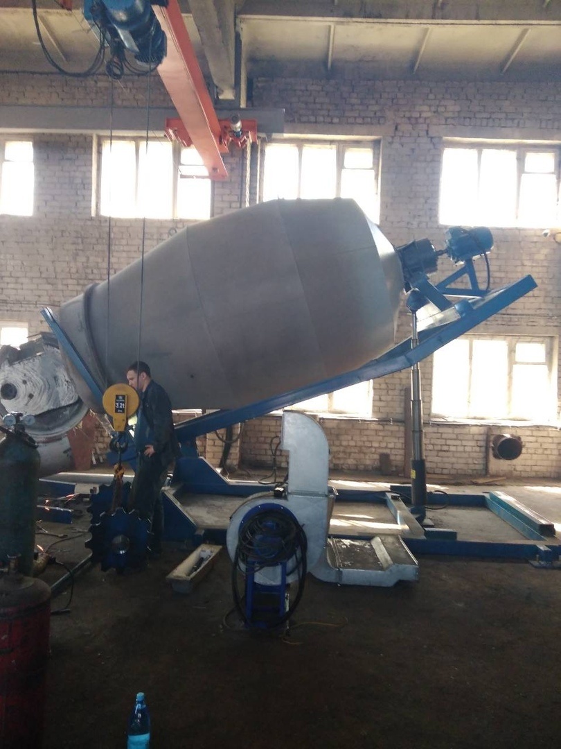

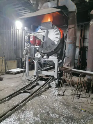

Группа Компаний Промышленного Машиностроения производит Печи металлургические роторно-наклонные (роторные печи) (0,3 - 7 т.) – Cu, Al, Pb, чугун. Загрузка сырья от 1 до 7 тонн. В комплекте...
ООО «МеталлургСпецМаш"ООО «Уралпромрегион» для Вашего успешного бизнеса предлагает роторную наклонную печь РНК-5 для плавки цветных металлов.
Преимущества роторной печи:
1)Быстрая окупаемость (3-5 мес.).
2)Минимальные трудозатраты (1-2 чел.).
3)Возможность плавки алюминиевых лигатур, низкокачественного, неразделанного и негабаритного лома, шлака с железными приделками.
4)Возможность плавки влажной и маслянистой стружки, баночного лома.
5)Низкие удельные показатели расхода газа и флюсов.
6)Малые габариты, мобильная рама, возможность перестановки и транспортировки печи, быстрый запуск в работу на новом месте.
7)Огнеупорная футеровка с длительным сроком службы.
Комплектность печи РНК-5.
- подвижная платформа-1 шт;
- неподвижная платформа- 1 шт;
- барабан с футеровкой шамотным кирпичем плашка+ребро+ребро;
- привод: планетарный редуктор с эл. приводом -1 шт;
- гидросистема: маслостанция с эл. приводом, гидроцилиндр-1шт.,
комплект рукавов высокого давления;

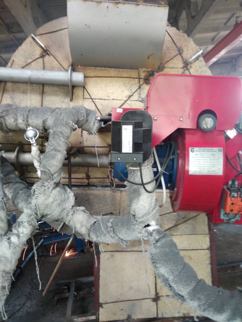

- горелка ГИМ-100 с автоматикой;
- пульт управления-1 шт;
- крышка на поворотной стойке с носковым разливочным механизмом;
- зонт вытяжной с комплектом коробов;
- паспорт и руководство по эксплуатации на печь и на горелку;
- разрешение на применение оборудования, выданное Федеральной службой по экологическому, технологическому и атомному надзору № РРС 00-049080;
- сертификат соответствия №РОСС RU.MH08.H00050 на печь.
Технические характеристика:
№ Наименование показателя Значение показателя
РНК-5
1 Полезный объем ванны печи по расплавленному сплаву алюминия, не менее, тн 5
2 Рабочий объем барабана, м3, не мене 2.2
Привод барабана От электродвигателя
4 Частота вращения барабана, (вращение реверсивное), об/мин, не более 0-10
5 Производительность, т/час (при плотности загруженного сырья не менее 0.3 т/м.куб.). 1,2
6 Скорость подъёма-опускания барабана не более, м/мин 0,5-0,8
7 Угол установки барабана 35°
8 Габаритные размеры без системы газоотвода, мм, не более:
длина
ширина
высота
4400
2400
3000
9 Масса не более , тн 15
10 Угол отклонения подвижной платформы от горизонта,не более 15
11 Газовая горелка инжекционного типа мощностью МВт(подбирается в зависимости от применяемого топлива заказчиком, температуры плавления металла) 0,8-1,2
12 Длина факела горелки, м 1,5-2.0
13 Расход природного газа на 1 час, куб. м. Мин. 35, мак. 50
Стоимость оборудования печь РКН-3 - 3 300 000 руб.
Стоимость оборудования печь РКН-5 - 3 600 000 руб.
Применяемая горелка ГИМ-100 мощностью 1,2 мВт позволяет разогреть печь до температуры 1250 градусов.
При отсутствии газа на рабочем месте имеем возможность поставить горелку мощностью 0,9 - 1,5 мВт для работы на солярке или на отработанных маслах.
Срок изготовления 60 рабочих дней. Доставка осуществляется самовывозом за счет покупателя. Установка оборудования осуществляется за счет покупателя, запуск печи, обучение и контрольная плавка производится специалистом фирмы ООО "Уралпромрегион"
Оплата продукции производится - предоплата - 70%, 20% - по готовности, 10% - при вывозе оборудования со склада поставщика .
Дополнительное оборудование

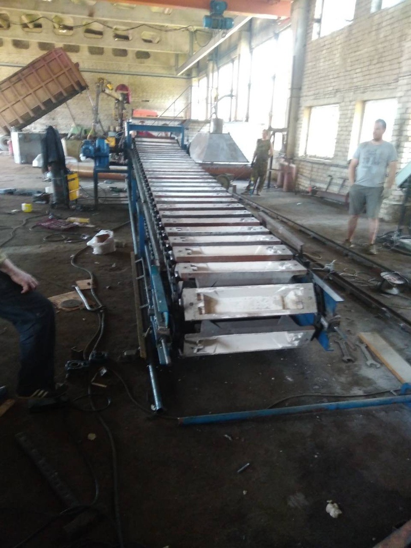

Столы поворотные по 12 изложниц с каждой стороны итого 48 шт,переворачиваемые редуктором через щит управления- стоимостью 550 тыс руб.
Также предлагается разливочный конвеер на 64 изложни по ГОСТ 11070 весом 15-20 кг,стоимостью 1100000 тыс руб

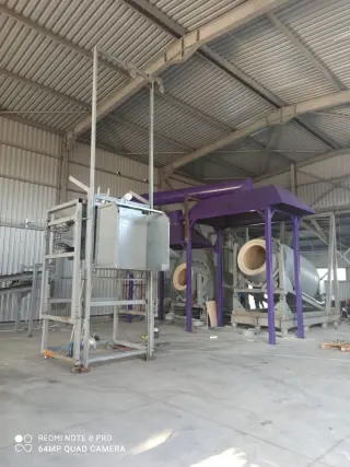

Продаю роторно-наклонную печь , объем загрузки по шлаку 1,5 тн , по металлу 2 тн .Также применима для производства известиПолный комплект, все необходимое в наличии.Отсутствует футеровка.Рассмотрю...
Продается Роторно наклонная печь РНП-3, Виброзагрузчик для загрузки лома в печь, Конвейер разливочный для алюминия на 75 изложниц. Оборудование в отличном состоянии, оплата разными способами, более...
