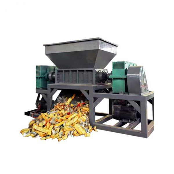

Двухвальный шредер HY-1200
Обновлено 28.07.2023 587861
  • Модель: HY-1200
  • Ножи:
  • Количество: 40 шт
  • Количество зубьев на режущей головке: 6 шт
  • Материал фрезы: 55SiCr
  • Диаметр фрезы: 400 мм
  • Толщина фрезы: 30 мм
  • Ось:
  • Форма: Шестиугольная
  • Материал: Хром
  • Диаметр вала: 180 мм
  • Длина вала: 1762 мм
  • Прокладочное кольцо:
  • Количество: 40 шт
  • Материал: 55SiCr
  • Подшипник: Сферический роликоподшипник
  • Защита электрического шкафа: Автоматическое реверсирование при перегрузке по току
  • Корпус: Стальной лист Q235
  • Двигатель: Медный национальный стандарт
  • Редуктор: JZQ750
  • Рама: 120 х 120 мм
  • Мощность: 45 кВт х 2 шт
  • Габаритный размер корпуса: 1400 х 950 х 550 мм
  • Габаритный размер: 4250 х 1850 х 2100 мм
