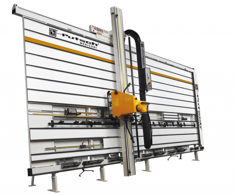

Станок SVP 145/S PUTSCH-MENICONI предназначен для вертикального и горизонтального раскроя плитных материалов. А при дополнительном оснащении, и для фрезерования пазов.
Модель SVP 145/S поставляется в двух комплектациях:
A- без подрезного узла
B- с подрезным узлом и двойной пилой
ТЕХНИЧЕСКИЕ ХАРАКТЕРИСТИКИ:
Макс. длина пропила по горизонтали, мм 4200
Макс. длина пропила по вертикали, мм 2200
Макс. высота пропила по горизонтали, мм 2080
Макс. глубина пропила, мм 60
Мощность привода, л.с. (кВт) 5 (3,7)
Диаметр пилы, мм 250
Скорость вращения пилы, об/мин 5300
Базовая комплектация:
Надёжная и прочная стальная цельносварная станина. Большое количество рёбер жёсткости, предотвращает изгиб и кручение несущей рамы. Особенно точное изготовление рамы - 0,01мм
Нижние суппорты (неподвижные опоры для базирования заготовки) со специальными текстолитовыми накладками.
Поднимающиеся ролики (с шарикоподшипниками) для удобного перемещения панелей. Ролики поднимаются только при перемещении панели.
Подвижная опорная решётка, состоящая из алюминиевых профилей с пластиковыми накладками. Пластиковые накладки позволяют избежать царапанья заготовок. Опорная решётка смещается вручную при выполнении горизонтальных распилов, чтобы избежать повреждения алюминиевых профилей. На станке предусмотрена система "визуального напоминания", для определения позиции пильного блока, где необходимо сместить опорную решётку.
Перемещение пильного узла и пильной балки вручную для горизонтального и вертикального раскроя.
Двигатель с автоматической системой торможения для безопасной работы оператора.
Средний суппорт (откидной ряд поддерживающих упоров) для обработки небольших заготовок.
Встроенная аспирация с мешком для стружки (только для древесных материалов).
Конструкция станка соответствует действующим нормам по пылевому загрязнению, производя менее 1 мг пыли на кубический метр.
4 фиксированных положения пильной балки для выполнения вертикальных резов.
Дополнительные опции:
Дополнительный упор нижнего уровня (4)
Дополнительное устройство для выполнения коротких резов (5)
Устройство для выполнения повторных горизонтальных резов
Подрезной узел, с двумя ножами (для версии A)
Электронная индикация размеров по вертикальной оси (6)
Электронная индикация размеров по горизонтальной оси (1)
Подвижная опора для обработки узких заготовок (2)
Пылеулавливатель для горизонтальных резов. (TRK)
Фиксатор толщины регулируемый
Однофазный двигатель (220V)
Устройство для угловых резов (3)
Alucobond®  набор со стопором, регулирующим толщину
Увеличение длинны реза станка до 5300 мм
Дисковая пилы Ø 250мм Z 40 AK
Диаметр пилы Ø 250мм Z 48 AK для меламина
Диаметр пилы Ø 250мм Z 80 AK для  Plexiglas
