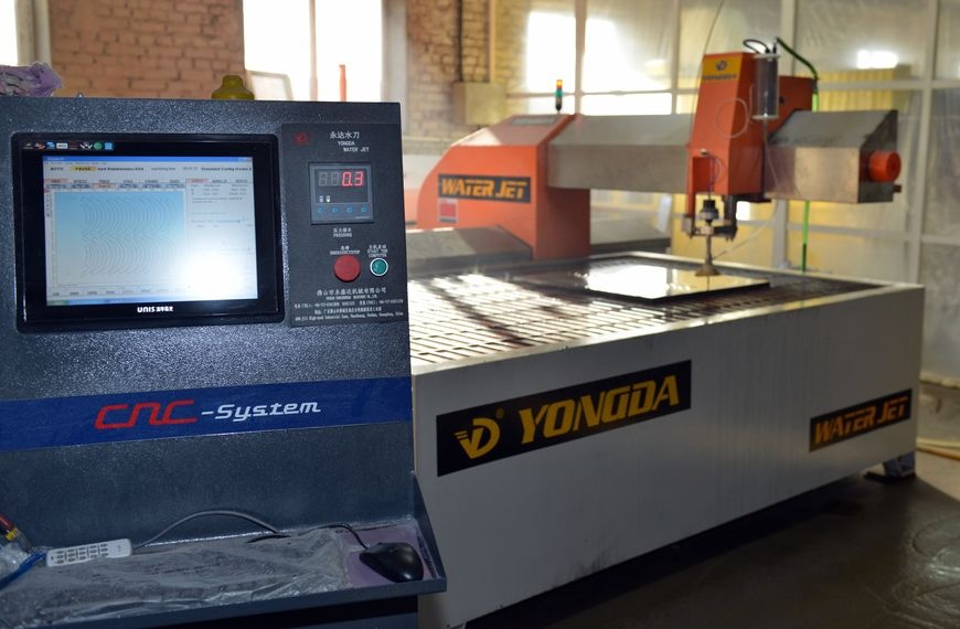

Станок гидроабразивной резки. Италия. 2014 год.Фирма Water jet Corporation srl. 3 Оси.высота Z 200Рабочая зона 3000х2000мм.Габариты станка 4800х2300х2000.Насос мощностью 37 Квт, мультипликаторного...
Высокопроизводительный станок гидроабразивной резки при производстве которого применяются комплектующие производства Германии (направляющие), Японии (сервоприводы Yaskawa), США (насосная станция), Тайвань (программное обеспечение и система ЧПУ), станина и другие механические компоненты производятся на заводе "Yongda" при помощи высокоточного оборудования "Mazak"
