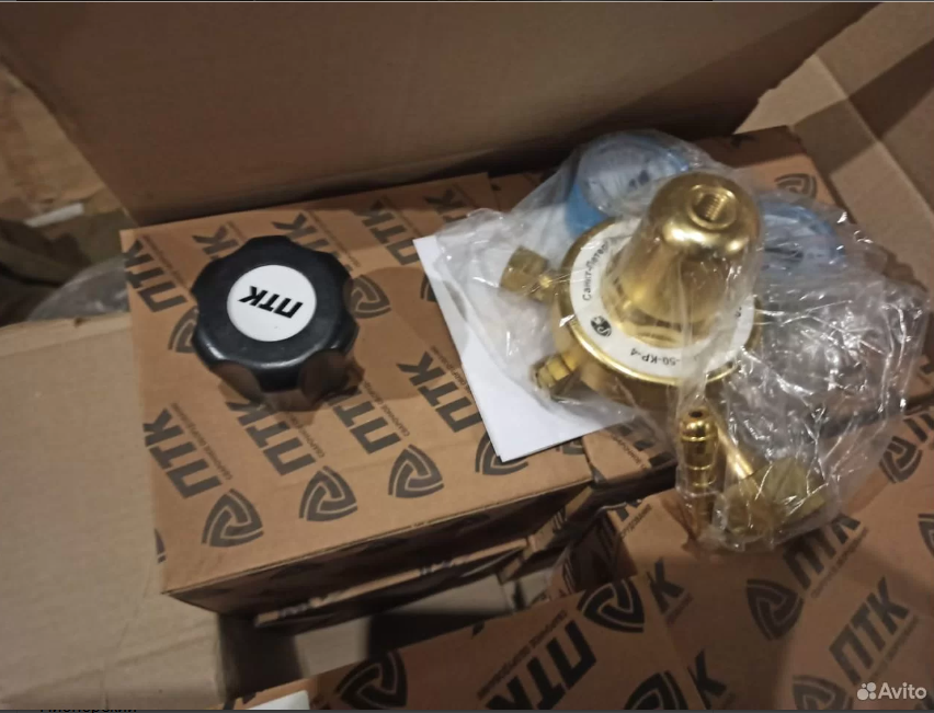

Редуктор кислородный бко-50-кр-4 птк
Редуктор кислородный БКО-50-КР-4 предназначен для
понижения давления газа, поступающего из баллона,
и автоматического поддержания постоянным заданного
рабочего давления при газопламенной обработке.
Производит тонкую настройку рабочего давления.
Срабатывание предохранительного клапана происходит
при давлении в 1,6 МПа.
Корпус редуктора изготовлен из латуни. На редуктор
установлен эргономичный винт M12х1,5. Винт изготовлен
из стали с пластиковым барашком.
Данный тип редуктора имеет повышенную устойчивость
к «замерзанию» при работе на открытом воздухе при
низких температурах.
Особенности:
Редуктор укомплектован универсальным ниппелем, что
позволяет использовать резинотканевые рукава с
внутренним диаметром 6 и 9 мм без дополнительных переходников.
Редуктор упакован в индивидуальную картонную коробку,
что исключает бой манометров и обеспечивает сохранность
комплектации во время транспортировки и хранения на складе.
Комплектация:

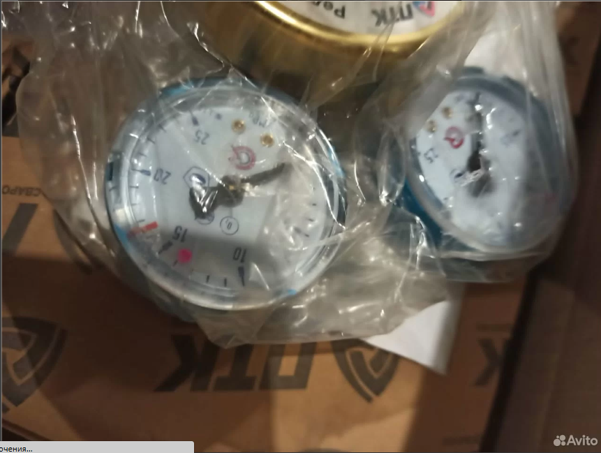

Технические характеристики
Редуцирующий газ: Кислород
Наибольшая пропускная способность, м?/ч: 50
Наибольшее давление газа на входе, МПа (кгс/см?): 20 (200)
Наибольшее рабочее давление газа, МПа (кгс/см?): 1,25 (12,5)
Давление срабатывания предохранительного клапана, МПа (кгс/см?): 1,6 (16,0)
Присоединение к баллону: Радиальное
Присоединительные размеры на входе - гайка накидная с
внутренней резьбой: G3/4-B
Присоединительные размеры на выходе - штуцер с гайкой
(резьба) и ниппель (o мм): M16х1,5 и ниппель 6/9
Вес нетто, кг: 1,04
Габариты редуктора в собранном виде, мм: 180х150х135
Вес брутто, кг: 1,18
Габариты индивидуальной упаковки, мм: 150х140х160
