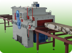

Многопильный станок Алтай Белая Акула..Станки "Алтай-2Ц16-350" многопильные дисковые, предназначены для продольной распиловки лафетов с целью получения обрезного пиломатериала (обрезные доски, рейки, брус и бруски, трехкантный горбыль).
Станки "Алтай-2Ц16-350" многопильные дисковые, предназначены для продольной распиловки лафетов с целью получения обрезного пиломатериала (обрезные доски, рейки, брус и бруски, трехкантный горбыль). Многопильный станок на дисковых пилах обеспечивает надежную работу даже при груглосуточной загрузке. Его конструкция отвечает всем современным требованиям безопасности.
Простота настройки расстояния между пилами, обеспечивает, быстрое получение пиломатериала нужного размера. Станок обладает колоссальной производительностью от 50 до 120м3 в смену. По желанию заказчика станок может комплектоваться транспортером для выгребания опилок.
Технические характеристики
ПараметрыЗначение
Установленная мощность, кВт63-93*
Производительность на входе, м3/час
до 25
Диаметр пил, мм350
Диаметр пильного вала, мм75
Максимальное количество пил в постове, шт2x8
Ширина постова, мм630
Максимальное сечение лафета, мм650x200(100-240*)
Минимальная длина лафета, мм800
Мощность главного эл. двигателя, кВт30, 37*, 45*
Частота вращения пилы, об/мин3000
Привод продольной подачи, типэлектромеханический
Мощность эл. двигателя подачи, кВт3
Скорость продольного перемещения, м/минот 5,6 до 19,6
Транспортировочные параметры:
- высота, мм
- ширина, мм
- длина, мм
1675
1290
2080
- общий вес, кг
- объем, м3
2215
4
