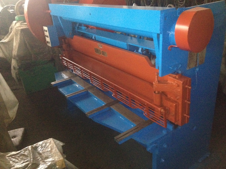

НД3316Г ножницы гильотинные кривошипные 4х2000 мм
Б/У 1989 г.
20.11.2026
Владивосток (Россия)

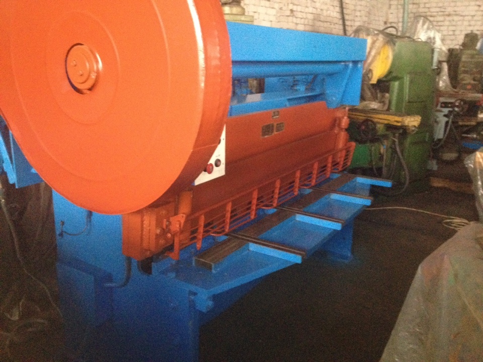

Ножницы гильотинные кривошипные до 6 мм
Б/У 1977 г.
15.11.2026
Таганрог (Россия)
