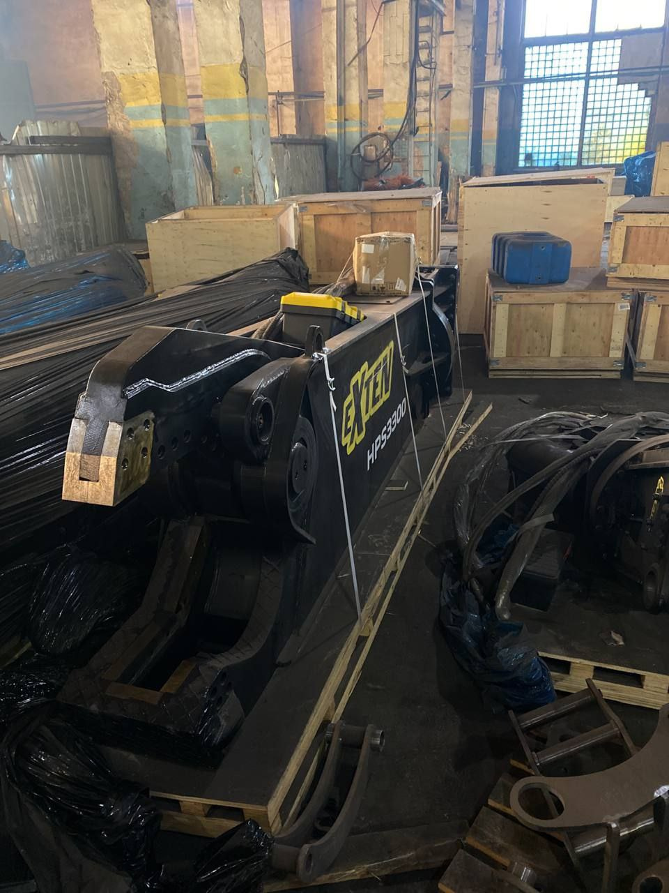

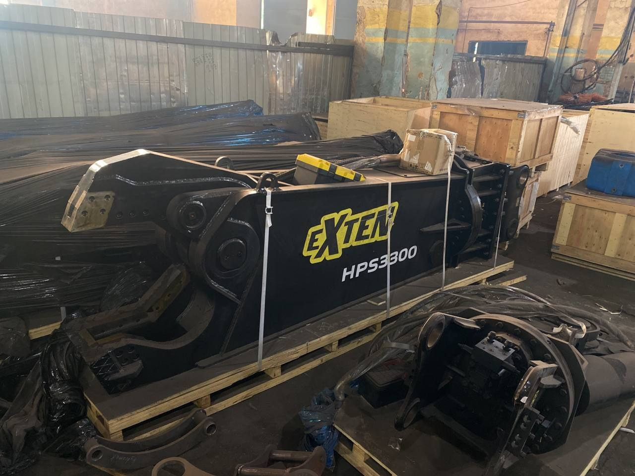

Гидроножницы для резки металла HPS3300
Обновлено 30.06.2026 609090
Гидроножницы (крашер) для резки металла и демонтажа железных конструкции.
Устанавливается на базе экскаваторов 25-35т. Возможен монтаж как на рукоять, так и на стрелу.
Требование к гидравлике: реверсивная гидролиния+линия на вращение
Плита сменная на болтах.
Характеристики HPS3300
  • Масса базового экскаватора при монтаже на рукоять 25-35 тонн
  • Масса базового экскаватора при монтаже на стрелу 20-28 тонн
  • Гидравлическое давление и поток линий челюсти 300-320 Бар 200-250 л/мин
  • Гидравлическое давление и поток линий ротатора 100-115 Бар 30-40 л/мин
  • Масса ножниц 3000 кг
  • Открытие челюсти  595 мм
  • Глубина челюсти 630 мм
  • Общая длина ножниц 3200 мм
