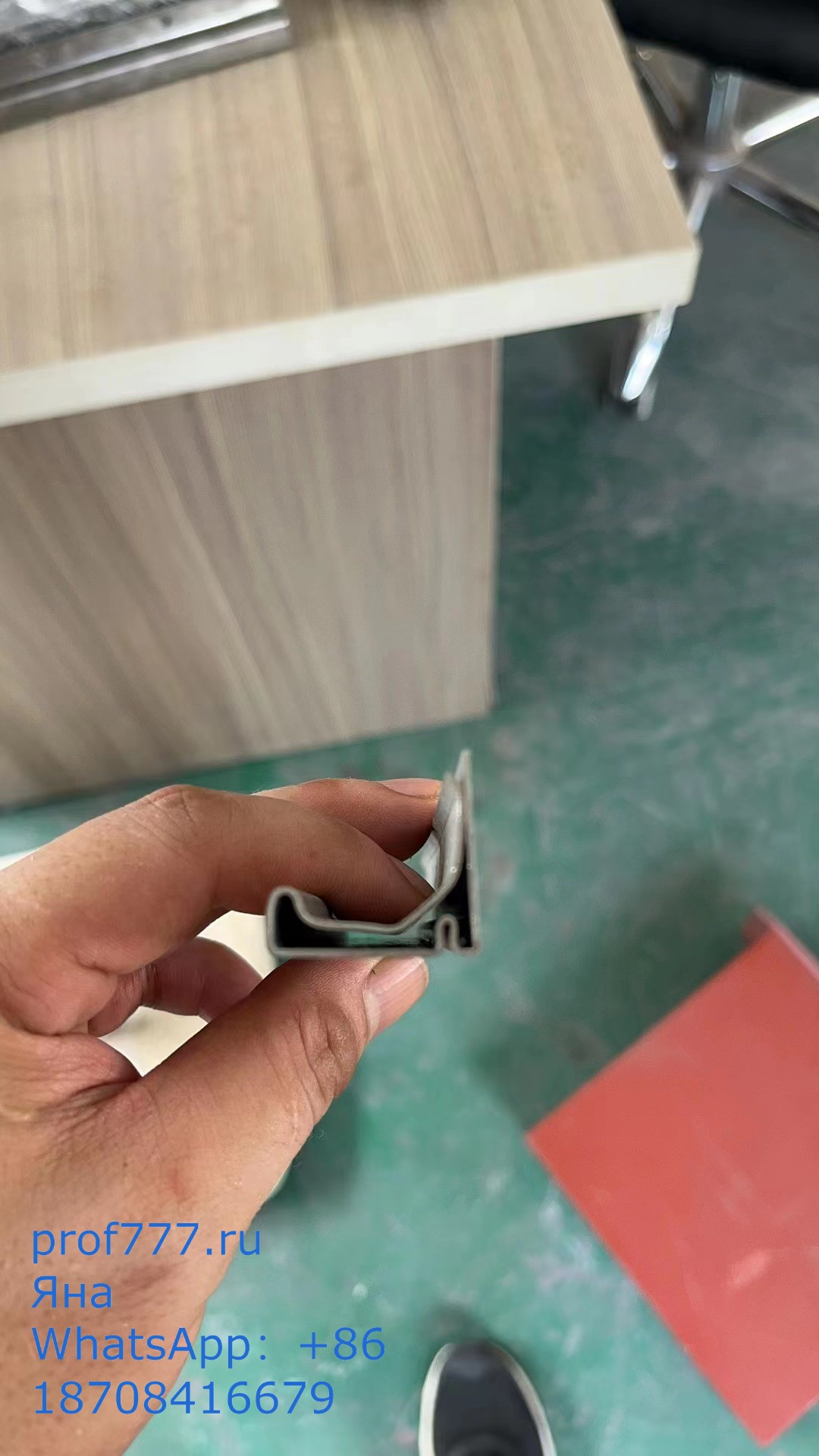

1. Материал: оцинкованная сталь
2. Толщина материала: 0, 5-0, 9 мм

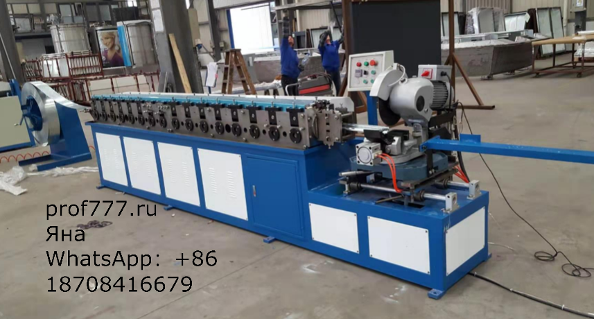

 Профилегибочный стан - 1 комплект
(1) Формовочные ролики - 17 групп,
(2) Рулонный материал - CR12MOV
(3) Твердость при термообработке-HRC58-61
(4) Обработка поверхности валков – термообработка и полировка Хромирование Полировка
(5) Главный вал - Ø50мм, сталь 45#
(6) Толщина боковой стенки -25 мм (пластинчатая арка)
(7) Коренной подшипник -6207, марка HRB
(8) Мощность двигателя: редуктор с твердым зубом серии 3 кВт,
(9) Скорость формования: 6 м/мин
(10) Форма трансмиссии: трансмиссия связана с двигателем через редуктор 250 и рычажную передачу, которая приводит в движение вязальное колесо для синхронного вращения.
Распиловочное устройство-1 комплект
(1) Пневматическая форма - 1 комплект
(2) циркулярная пила 330 автомат для резки - 1 комплект
(3) Режущий двигатель 1, 3 кВт/1, 8 кВт
(4) Используйте водяной насос для циркуляции воды для охлаждения (рекомендуется добавлять эмульгированное масло).
(5) Термическая обработка HRC 60-62
(6) Гидравлический двигатель 5, 5 кВт
(7) Давление: 14 МПа
