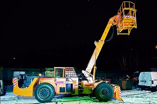

Подземная машина МД-6.С предназначена для оборки кровельных, дорожных и боковых участков горных выработок от нависших, выступающих или обвалившихся глыб и кусков пород при помощи гидравлического молота, закрепленного на стреле машины, в условиях горных выработок проветриваемых за счет общешахтной депрессии.
Машина МД-6.С для подземных работ отличается новыми конструктивными решениями по безопасности, эффективности и удобству работы:
мощный ударный гидромолот с большим вертикальным диапазоном поворота позволяющий производить эффективную оборку кровли на высоте от 3 до 8 метров от опорной поверхности машины;
наличие шарнирно-поворотной рамы (угол складывания полурам ±420), а так же поворотной колонны манипулятора (угол поворота ±400) максимально облегчают работу оператора;
наличие встроенных гидравлических домкратов облегчает работы по монтажу и демонтажу колес;
обеспечен безопасный доступ оператора на рабочее место;
машина оснащена низкотоксичным дизелем и двухступенчатой системой очистки выхлопных газов (катализатор и барботажный бак с водой).
Двигатель DEUTZ F6L912W
Эксплуатационная мощность, кВт 69
Частота вращения, мин-1 2500
Максимальный крутящий момент при 1500 мин-1, Нм 315
Очистка выхлопных газов Нейтрализатор и барботажный бак
Гидромеханическая передача ZF
Число передач переднего /заднего хода 4/3
Колесная формула 4х4
Размер шин 4,0-20
Радиус поворота (наружный), м 6,5
Радиус поворота (внутренний), м 3,5
Электрическая система, В 24
Вместимость топливного бака, л 130
Максимальная скорость движения км/ч 20
Кабина Открытая, с защитной решеткой
Гидромолот Rammer 555 Scaler
Частота удара, уд/мин 600-1800
Диаметр инструмента, мм 72
Сменный рабочий инструмент Клин, пика, лопатка, трамбовочная плита
Масса снаряженная, кг не более 12000
