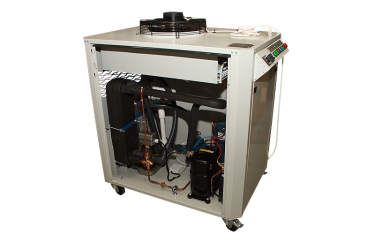

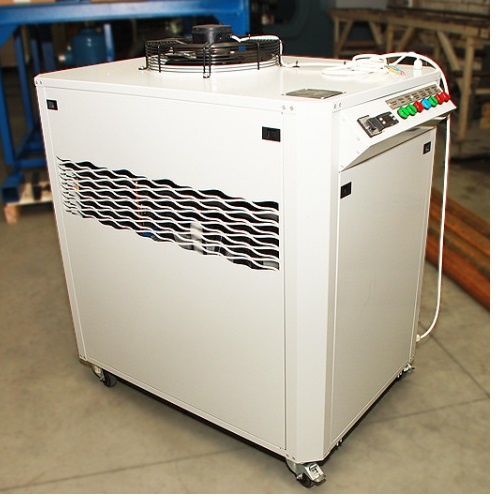

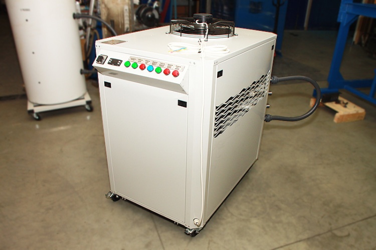

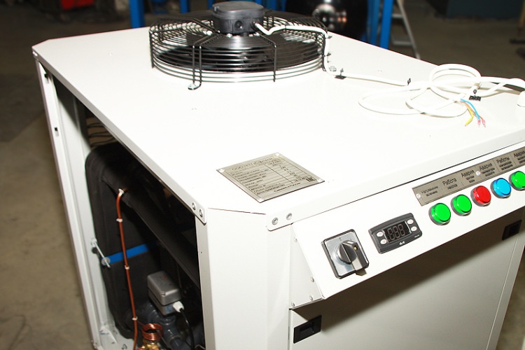

    Предлагаем чиллер 15-5 кВт, установка  выполнена в виде моноблока (металлический каркас, окрашенный порошковой краской с защитно-декоративными легкосъемными панелями).  Из установки выведены четыре водяных штуцера, два Ø1” для долива и слива жидкости и два Ø1 1/4” для подведения гидравлических коммуникаций потребителя.На установке имеется панель управления с программируемым электронным процессором для задания и автоматического поддержания требуемой температуры жидкости, а также для индикации работы и аварийных ситуаций установки.
 Комплектация установки :
• компрессор герметичный поршневой фирмы «Lunite Hermetique» (Франция), оснащенный запорными вентилями на патрубках всасывания и нагнетания;
• конденсатор воздушного охлаждения фирмы «Terra-Frigo» (Россия);
• теплообменник пластинчатый фирмы «Swep» (Чехия)
• терморегулирующий вентиль, фильтр-осушитель, реле давления, соленоидный вентиль, смотровой глазок;
• насос фирмы «Calpeda или Speroni» (Италия);
• пластиковая термоизолированная емкость из полипропилена на 50 литров фирмы НПП «Сфера» (Россия);
• система автоматического управления, на базе электронного процессора фирмы «Eliwell» (Италия), позволяющая задавать и поддерживать в автоматическом режиме требуемую температуру жидкости, а также предохраняющая установку от аварийных режимов работы.

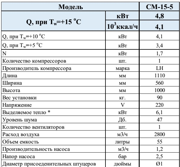

ТW – температура воды на выходе из установки;
* - выделяемое тепло при ТW=+15 С и  температуре окружающей среды +25 С;
Q - холодопроизводительность установки при  температуре окружающей среды +25 С;
N – полная потребляемая мощность установки;
«L’unite Hermetique» (Франция) - LH
«Сopeland» (Германия) -  C
«Bitzer» (Германия) -  B
Danfoss (Дания) – D
