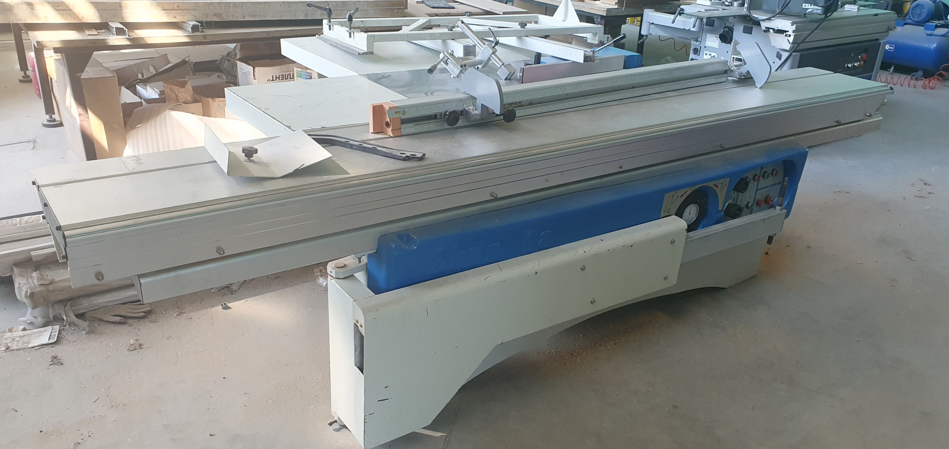

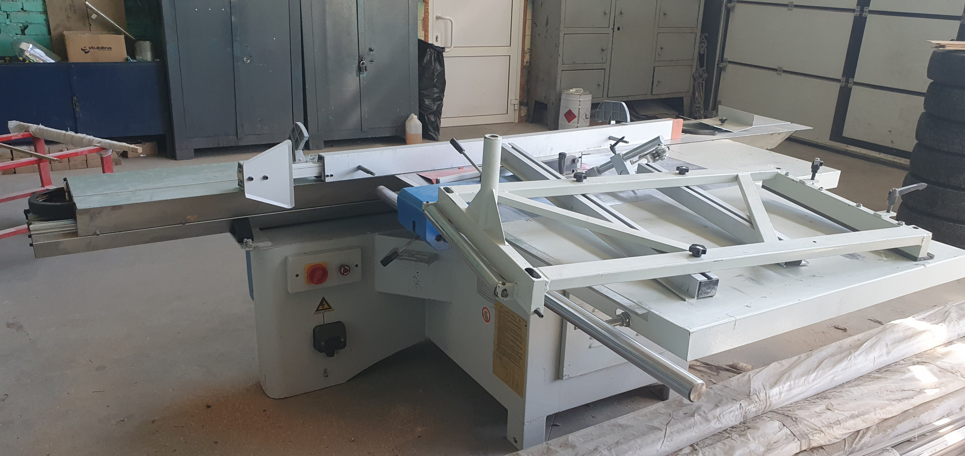

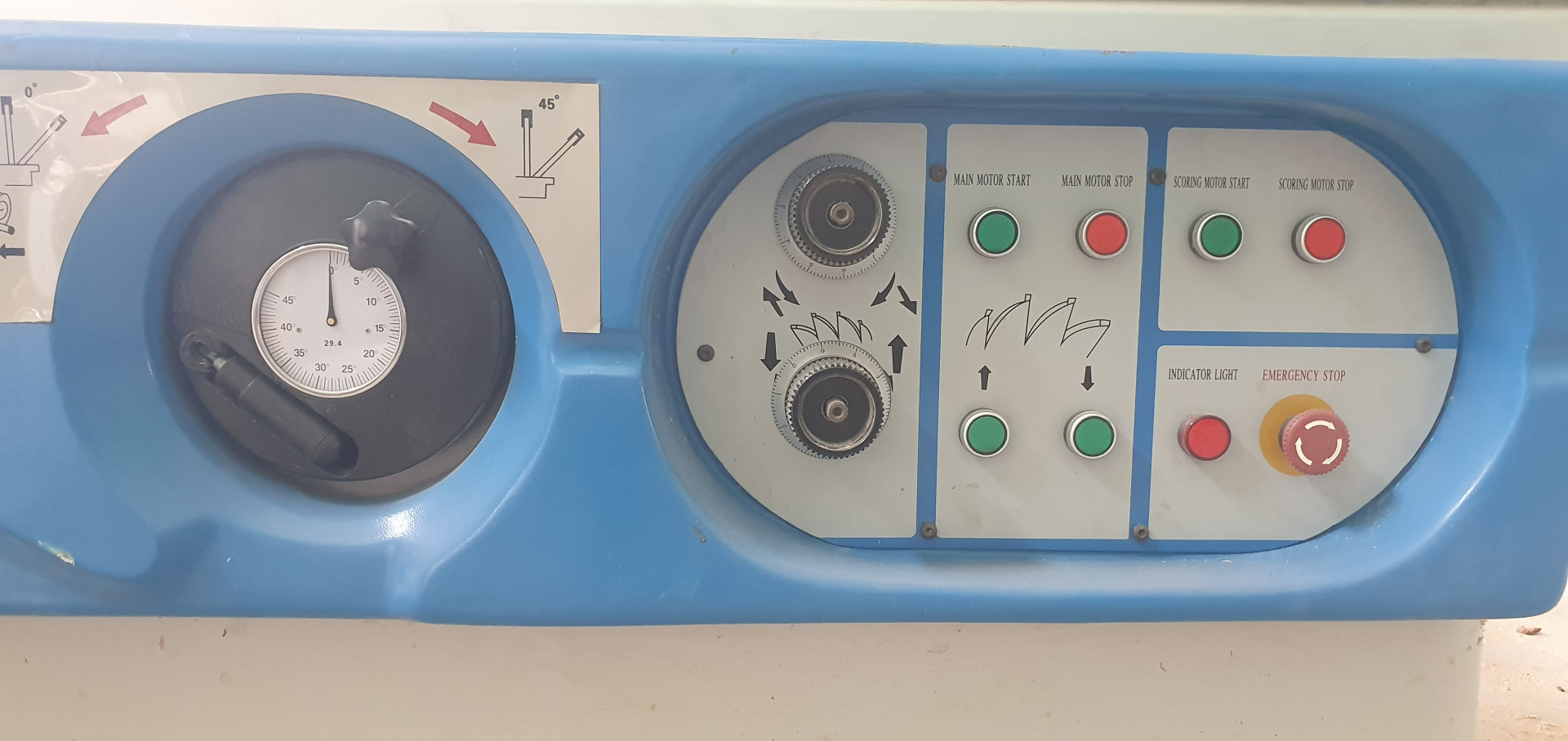

  • Технические характеристики:

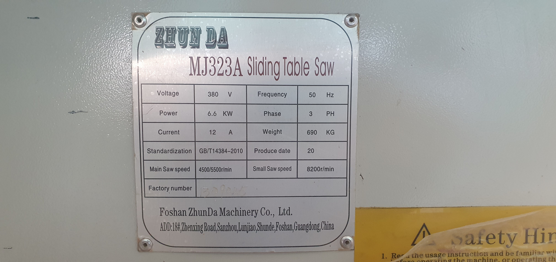

    Мощность двигателя основной пилы - 5,5 кВт
    Мощность двигателя подрезной пилы - 0,75 кВт
    Диаметр основной пилы - 250-350 мм
    Диаметр подрезной пилы - 120-125 мм
    Угол отклонения шпинделя пилы - 0-45
    Тип каретки - роликовая
    Скорость вращения основного шпинделя - 4200/5500 об/мин
    Скорость вращения шпинделя подрезной пилы - 8000 об/мин
    Максимальный размер заготовки - 3200х1200х70 мм
    Габариты станка - 3200х1030х860 мм
    Описание:
    Предназначен для штучного и пакетного раскроя плитных материалов, в т.ч. облицованных ламинатом.
    Станок спроектирован для использования в тяжелых условиях работы, отлично зарекомендовал себя в условиях крупносерийного и массового производства. Его отличает высочайшая надежность и большой запас прочности. Применяется в серийном мебельном и столярном производствах для изготовления корпусной мебели.
    Длинная алюминиевая каретка и широкий поперечный стол позволяют устанавливать и перемещать относительно пильного механизма листы большого формата. Пильный механизм включает в себя два режущих узла основную пилу и подрезную пилу. Подрезная пила имеет попутное вращения относительно подачи заготовки и за счет предварительного реза позволяет раскраивать ламинированные листы ДСП без появления сколов.
    Станки этого класса используются при обработке полноформатных листов ДСП или массивной древесины в мебельном и столярном производствах для изготовления корпусной мебели.
