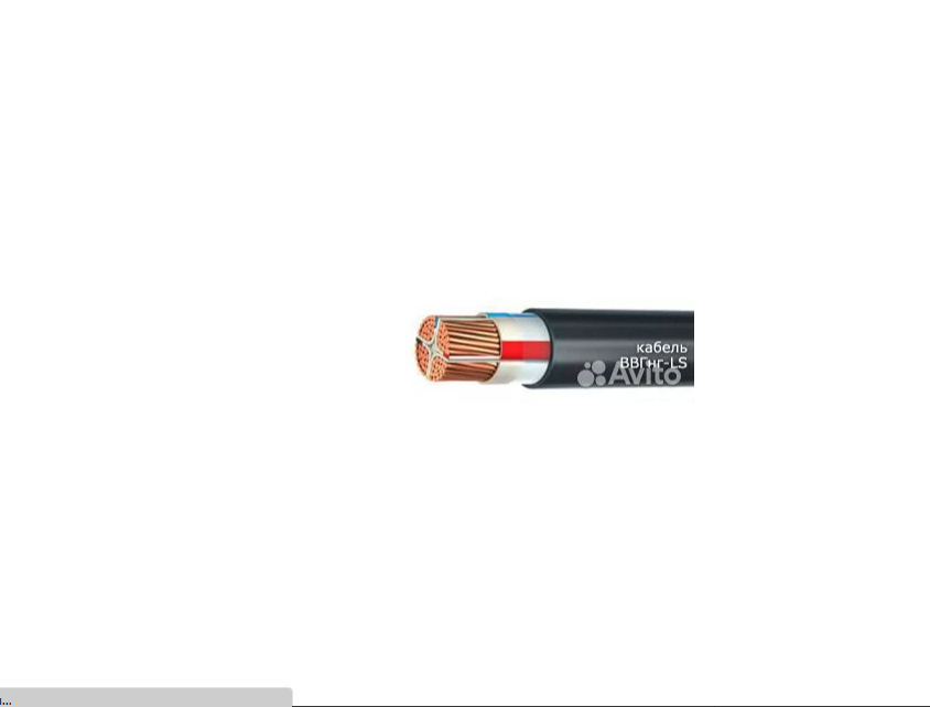

Расшифровка кабеля ВВГнгLS:
В - Изоляция жил из поливинилхлоридного пластиката
В - Оболочка из поливинилхлоридного пластиката
Г - Отсутствие защитных покровов
нг-LS - Изоляция жил и оболочка из поливинилхлоридного пластиката пониженной
горючести с пониженным газо- дымовыделением
Медная токопроводящая жила (количество жил: 1, 2, 3, 3+1, 4 и 5 шт.):
однопроволочная (класс 1) сечением 1,5–50 кв. мм – «ож»,
многопроволочная (класс 2) сечением 50–240 кв. мм;
Изоляция из ПВХ пластиката, маркировка жил:
цветовая: белая или желтая, синяя или зеленая, красная или малиновая,
коричневая или черная, или желто-зеленая,
цифровая для кабелей сечением 70 кв. мм и выше: 0, 1, 2, 3, 4;
Обмотка из нетканого полотна для многожильных кабелей сечением
жил 16 кв. мм и выше (допускается изготовление кабелей без обмотки);
Оболочка из ПВХ пластиката пониженной горючести.

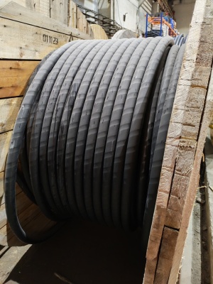

Состояние: новый с хранения
Кол-во: 62 метра
Торг
Отправим любой транспортной компанией или почтой
Связь возможна через Ватсап или Вайбер

Продам кабель ВВГнг(А)-LS 4*185 190 метров на катушке.
