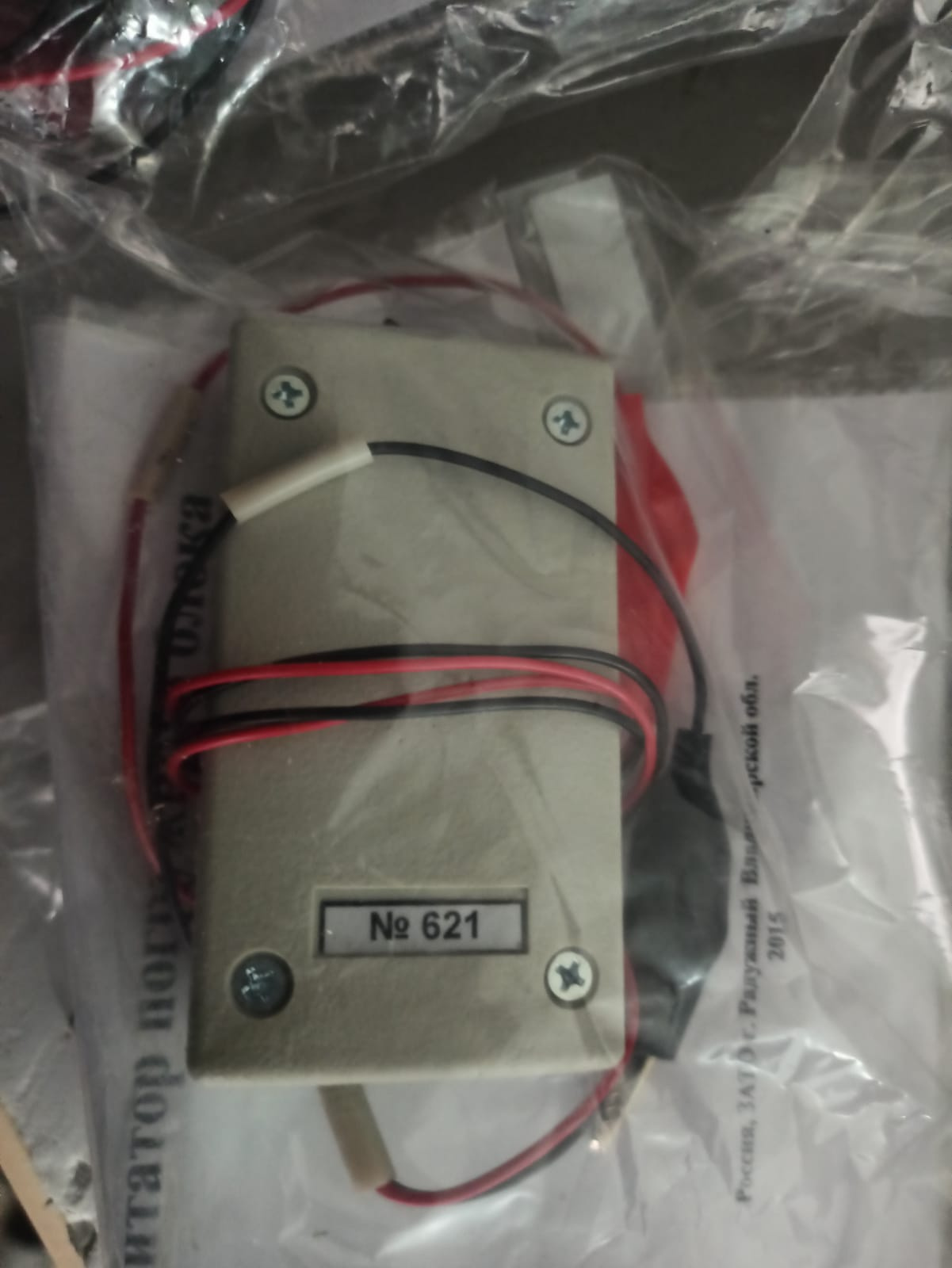

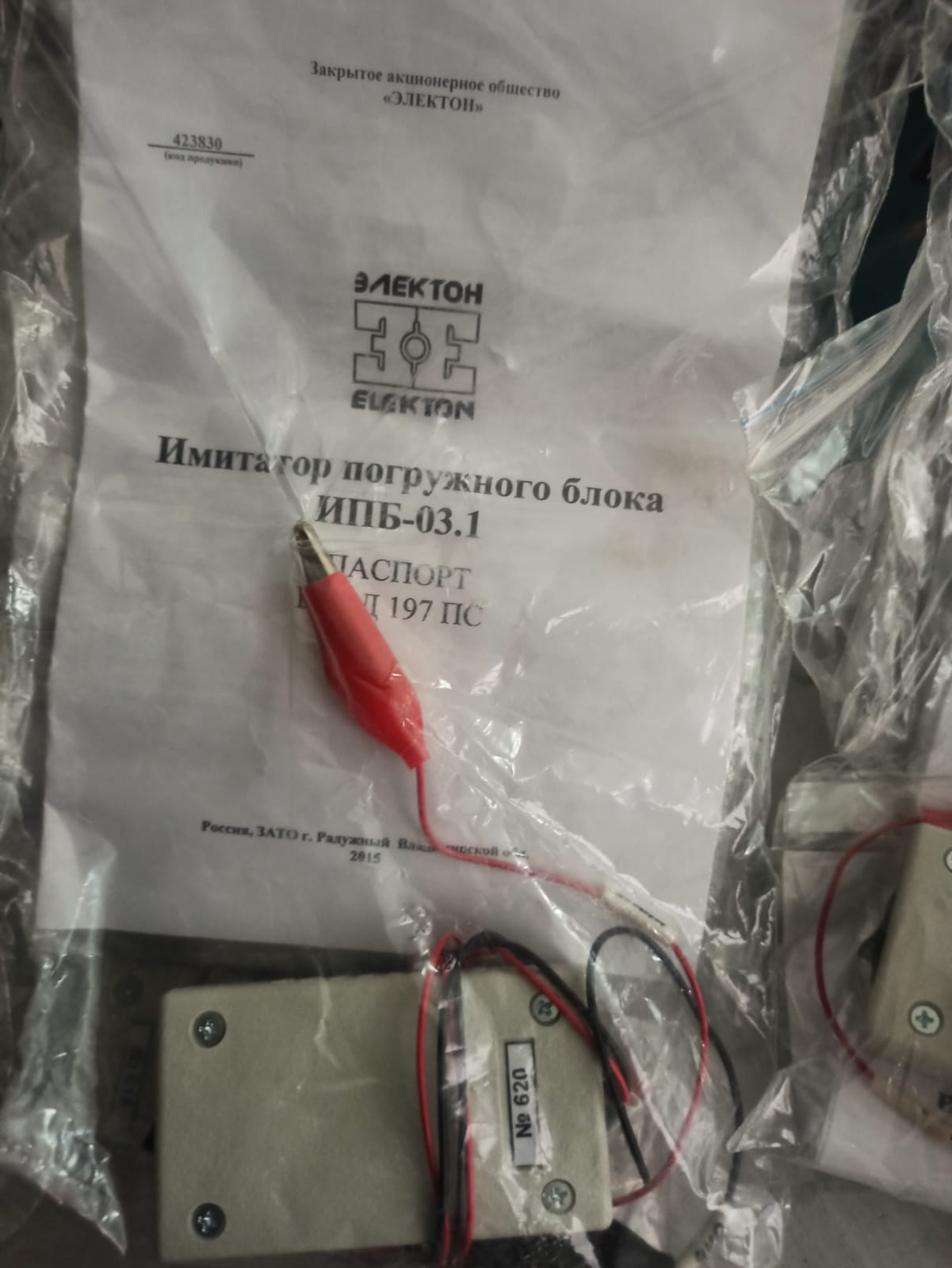

Имитатор предназначен для имитации подключения
погружного блока ТМСП к наземному блоку ТМСН2
или ТМСН3 системы погружной телеметрии
ЭЛЕКТОНТМС с целью проверки работоспособности
наземного блока ТМСН и правильности настройки
соответствующих входов контроллеров станций
управления погружными электронасосами.
Особенности
Имитатор конструктивно выполнен в пластмассовом
корпусе. На противоположных торцах корпуса
размещены: с одной стороны клавиша переключения
режимов работы, с другой стороны светодиод
"Работа" и два гибких вывода с зажимами типа "крокодил"
для подключения к блоку ТМСН.
Светодиод "Работа" красного цвета предназначен для
индикации наличия процесса измерения
имитируемых скважинных параметров. При измерении
сопротивления изоляции имитируемой погружной
системы светодиод не светится.
На лицевой поверхности корпуса имитатора имеется
декоративная наклейка. Она содержит информацию
о величинах имитируемых параметров в режимах работы,
соответствующих изображённым здесь же
положениям клавиши переключения режимов работы.
Технические параметры
Питание имитатора осуществляется от блока ТМСН к которому он подключен.
Габаритные размеры имитатора не более 52х95х15 мм.
Масса имитатора не более 70г.
Имитатор имеет два переключаемых клавишей режима работы:
0 имитация подключения совместно работающих блоков ТМСП2 и ТМСП
