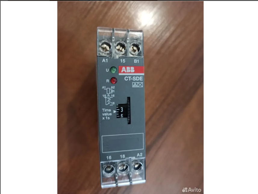

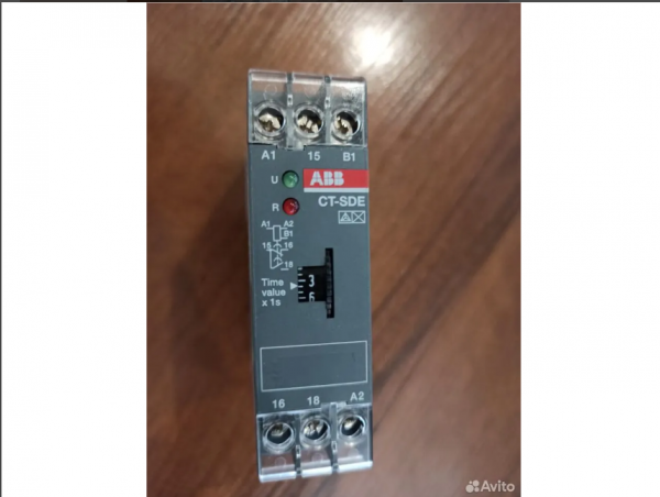

CT-SDE имеет две времязадающих цепи: одну переменную (настраивается на лицевой панели)
для фазы разгона (звезда) и вторую с постоянной выдержкой 30 мс для переключения со
звезды на треугольник. При подаче напряжения питания возбуждается контактор звезды (К1)
и линейный контактор (К2), а также начинается отсчет заданного времени разгона.
По окончании времени разгона контакт 15-16 обесточивает контактор звезды (К1).
Теперь начинается отсчет фиксированного времени переключения со звезды на треугольник.
По окончании отсчета времени, контакт15-18активирует контактор треугольник (К3).

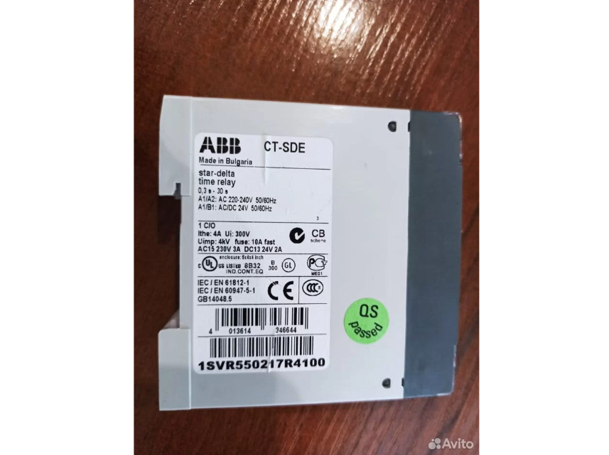

Характеристики CT-SDE
Соединительные винты - M3 (Pozidrive 1) для быстрого и простого подключения
Временной интервал - 0,03-30с
Номинальное напряжение питания - 24 В AC/DC, 220-240В AC
Номинальная частота - 50/60Гц
Тип контакта - 1 Н.О и 1 Н.З.
