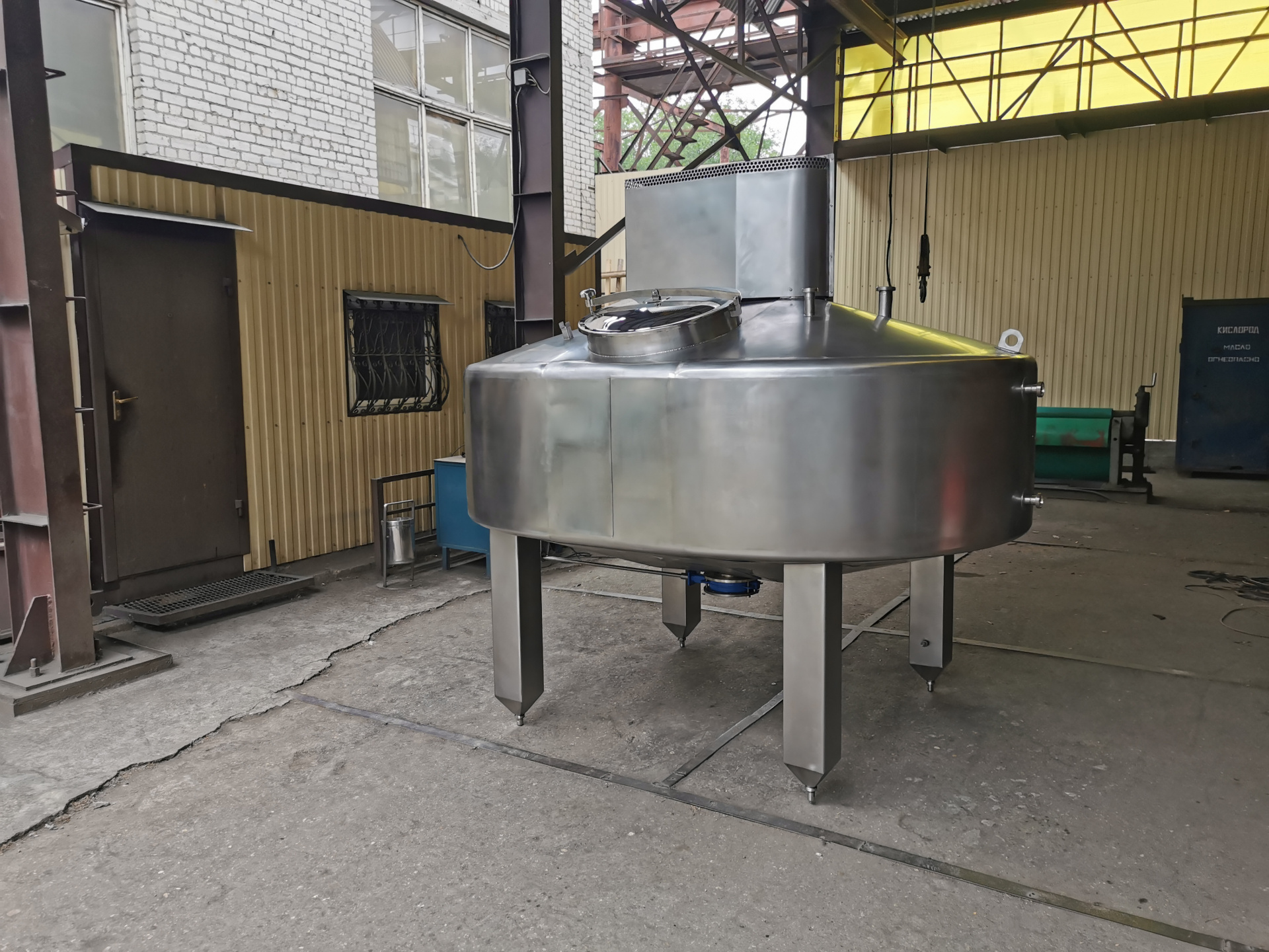

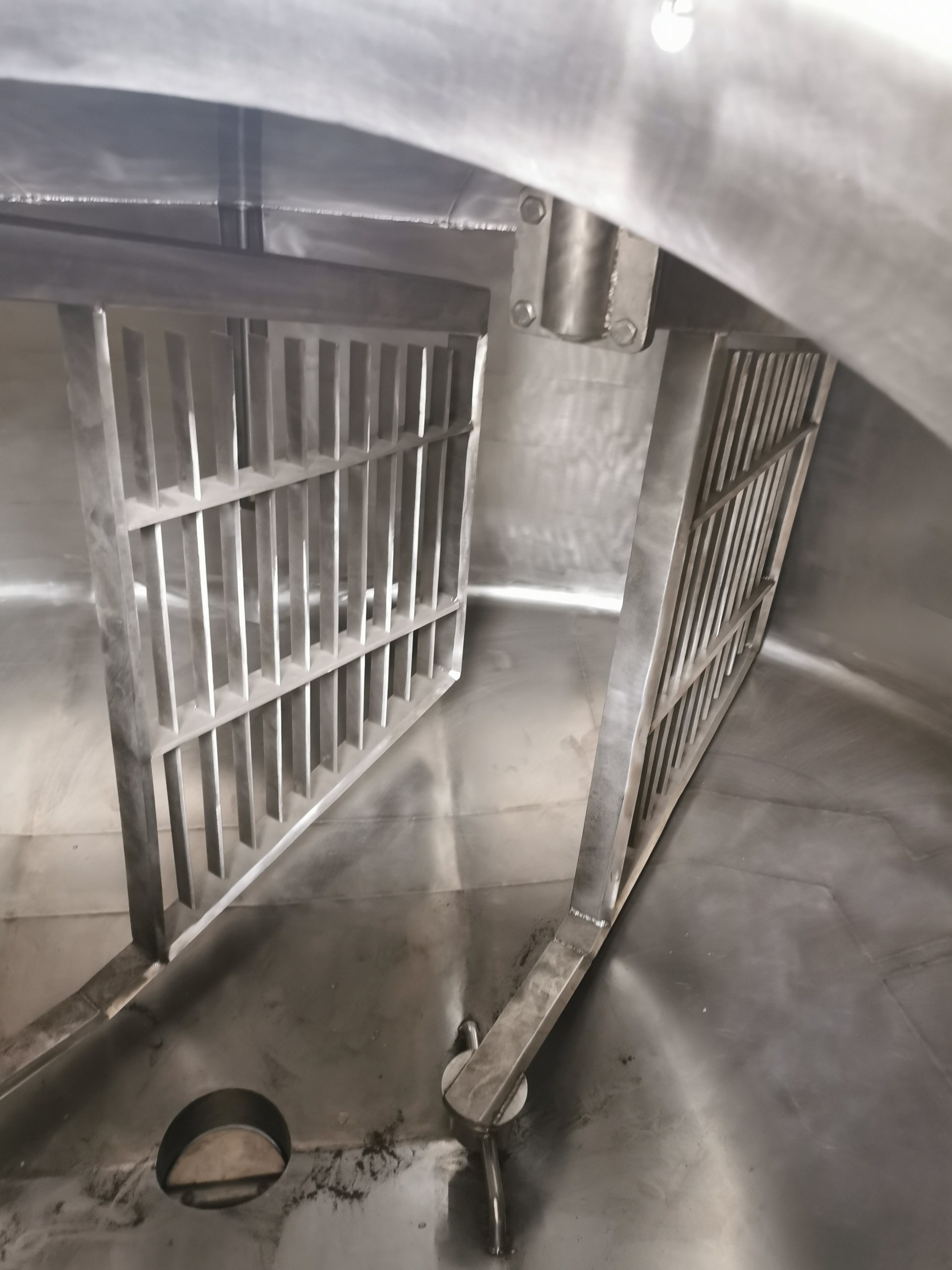

Фото: Вертикальный сыроизготовитель (ферментер) закрытого типа
