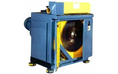

Частота вращения пилы: 1850 об/мин; Мощность двигателя: 5,5 кВт; Пневмоподача пилы (педаль); Защитный кожух; Рольганг на выходе и выходе; Регулируемый упор на приемном рольганге
ООО «ПРАЙД»Торцовочный деревообрабатывающий станок ЦКБ-40 предназначен для торцовки и поперечной распиловки пиломатериала и бруса 150х150 мм. Рекомендуется для лесопильных производств средней и высокой мощности. В коробчатой станине установлен пильный вал с приводом от электродвигателя через клиноременную передачу. Вал установлен в качающейся рамке, которая за счет гидропривода выдвигает пилу снизу над плоскостью стола.
Технические данные | ЦКБ-40 |
| Наибольшая ширина обрабатываемого материала, мм | 400 |
| Наибольшая толщина обрабатываемого материала, мм | 150 |
| Скорость резания, м/с | 68 |
| Наиб. число двойных ходов пилы в минуту | 45 |
| Диаметр устанавливаемых пил, мм | 630 |
| Мощность, кВт | 9,7 |
| Кол-во электродвигателей, шт | 2 |
| Габарит, мм | 1300х1120х1180 |
