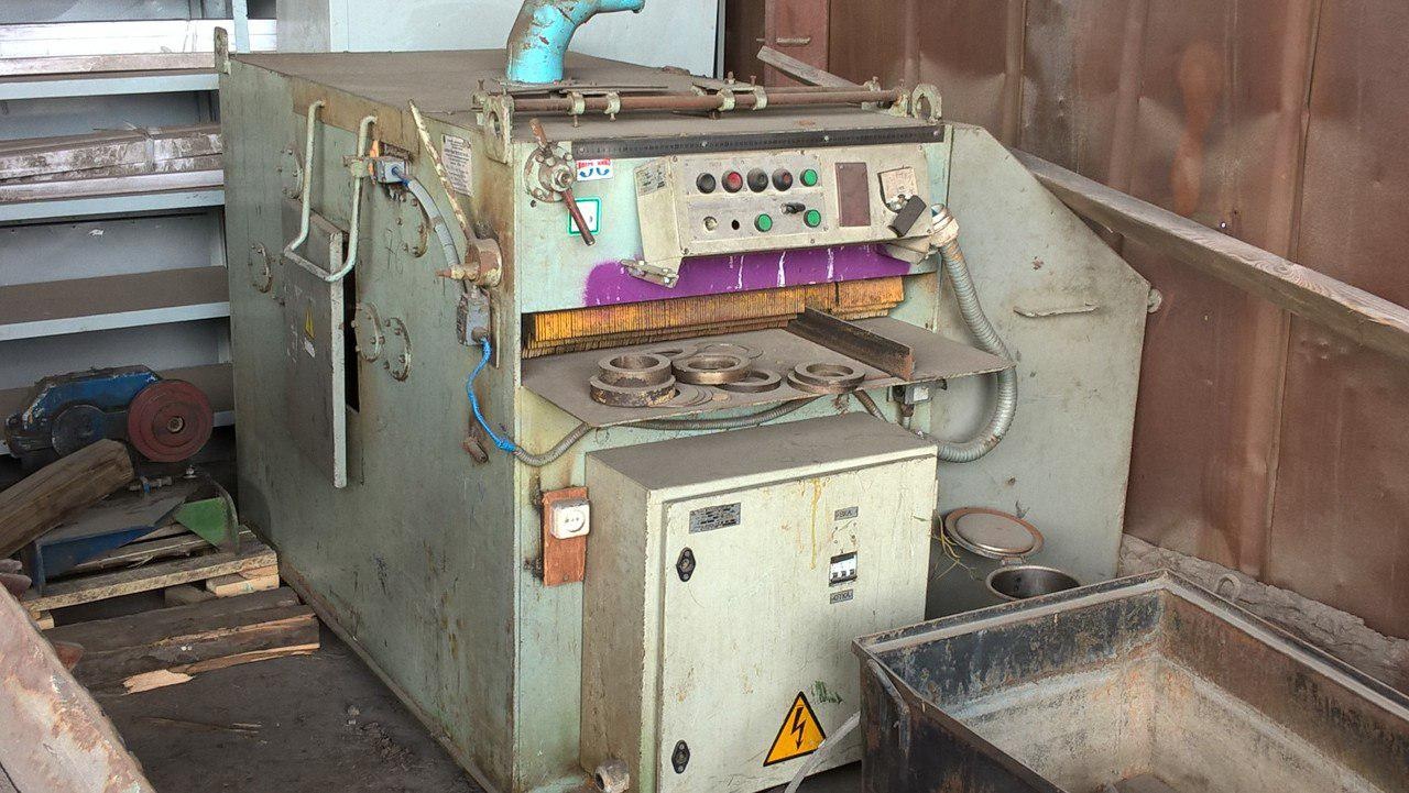

2005 г. Многопильные дисковые станки
Многопильный-Кромкообрезной станок OPTIMAT-100
Обновлено 15.03.2023 62041

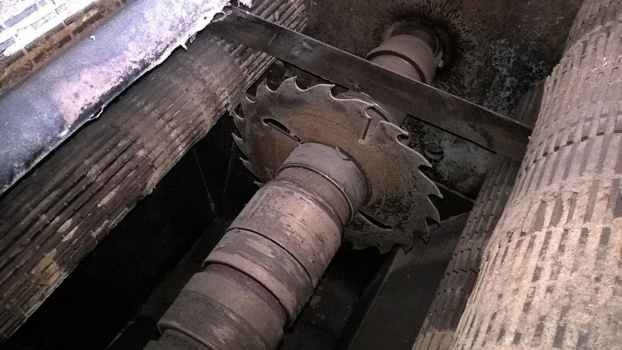

Предназначен для продольного раскроя необрезной доски толщиной до 100 мм и шириной до 750 мм. Станок также может использоваться для кромления горбыля. Станок смонтирован на массивной жесткой станине, полностью гасящей вибрации. Пильный механизм оборудован валом диаметром 50 мм, изготавливаемым из специальной стали и прошедшим термообработку. На валу установлены две пильные муфты полезной шириной 180 мм, одна из которых фиксирована, а вторая перемещается посредством электропривода и зубчато-реечного механизма. На каждую муфту может быть смонтировано до 3 пил, регулировка рабочей ширины осуществляется дистанционно с пульта оператора.
эксплуатация 4 года
В конструкции станка использованы комплектующие ведущих европейских фирм (подшипники SKF, мотор-редукторы CSM Motori, электрика Control Technics). В качестве опции предусмотрена установка 15 мВт лазерного указателя с фокусировкой линии пропила и лазерным диодом MITSUBISHI. Рекомендуется монтаж двух лазерных линеек: для определения базы (положения фиксированной пилы) и позиционирования подвижной пильной муфты, в данном случае последний лазер крепится на подвижном суппорте с электрическим приводом, повторяющим перемещение пилы. Усиленные подшипниковые узлы пильного вала оснащены высокоточными подшипниками в пылезащитном исполнении. На панели управления предусмотрен нагрузочный амперметр для выбора оптимальных рабочих режимов.

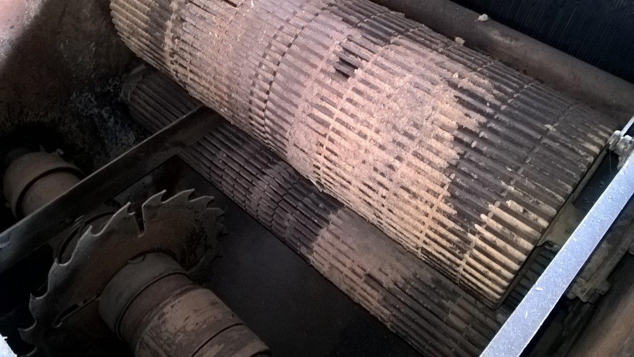

Подача вальцами большого диаметра как в знаменитых станках PAUL исключает заклинивание заготовки или нарушение геометрии пиломатериала даже на высоких скоростях подачи: отклонение по толщине не превышает 0,5 мм на длине реза 6,0 м;
Подающая группа из 4 нижних вальцов и 2 верхних вальцов увеличенного диаметра, подшипники вальцов в пылезащитном исполнении;
Панель управления с нагрузочным амперметром для выбора оптимальных режимов пиления. Основные отличия станка мод. "Optimat-100" от станка-аналога "KARL-10": Возможность установки до 6 пил (до 3 пил на каждую муфту); Возможность кромления горбыля; Усиленная конструкция станины;
Бесступенчатое регулирование скорости подачи с мотор-редуктором увеличенной мощности в стандартном исполнении; Применение комплектующих ведущих европейских фирм в стандартном исполнении.
