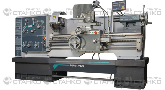

Станок токарный CDS6250B / CDS6250C
Обновлено 06.02.2024 62573
Главные аргументы: качество, эффективность и цена
  1. Мощный, точный и высокопроизводительный токарный станок для мелко и среднесерийного производства в различных отраслях промышленности.
  2. Предназначен для черновой, получистовой и чистовой обработки заготовок из стали, чугуна и цветных сплавов.
  3. Широкий диапазон частот вращения шпинделя и подач позволяет полностью использовать потенциал как современного твердосплавного, так и обычного инструмента.
  4. Большие возможности по обработке: проходное отверстие шпинделя Ø82 мм (Ø105 мм для модели CDS6250C), нарезание четырех типов резьб от метрической до питчевой, масса обрабатываемой детали до 300 кг.
  5. Разработан Техническим центром корпорации DMTG совместно с английской компанией COLCHESTER (основана в 1897 г., один из ведущих мировых производителей токарных станков).
  6. Закаленный шпиндель из высокопрочной легированной стали, установленный на регулируемые прецизионные роликоподшипники.
  7. Высокая жесткость и прочность станины сложной формы с многочисленными ребрами жесткости. Ширина станины 394 мм.
  8. Закаленные призматические направляющие станины (не ниже HRC 47-56, толщина закаленного слоя не менее 2 мм).
  9. Обработка коротких деталей большого диаметра в выемке станины.
  10. Принудительная циркуляционная система смазки передней бабки и коробки подач с собственным независимым насосом, емкость масляного бака 12,5 литров.
  11. Шпиндель станка прошел динамическую балансировку на специальном испытательном стенде.
  12. Мощный электродвигатель 7,5 кВт (опция: 11 кВт).
  13. Закаленные шлифованные шестерни передней бабки и коробки подач.
  14. Дублированная рукоятка управления вращением шпинделя (с правой и с левой стороны станка).
  15. Привод быстрого хода суппорта со скоростью перемещений 4200 мм/мин в продольном направлении и 2100 мм/мин в поперечном направлении.
  16. Мощная задняя бабка с пинолью диаметром 75 мм и ходом 150 мм дает широкие возможности по обработке заготовок осевым инструментом (сверла, развертки).
  17. Задняя бабка может быть смещена на ± 15 мм для точения длинных конусов.
  18. Быстродействующий электромагнитный тормоз шпинделя.
  19. Перегрузочная муфта ходового винта.
  20. Система подачи СОЖ в зону резания.
  21. Современный аналог советских станков 16К25, 1К625.

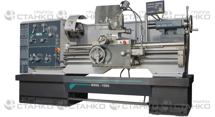

Станок токарный CDS6250B-1500
22.01.2025
Пермь (Россия)
3 500 000  ₽
