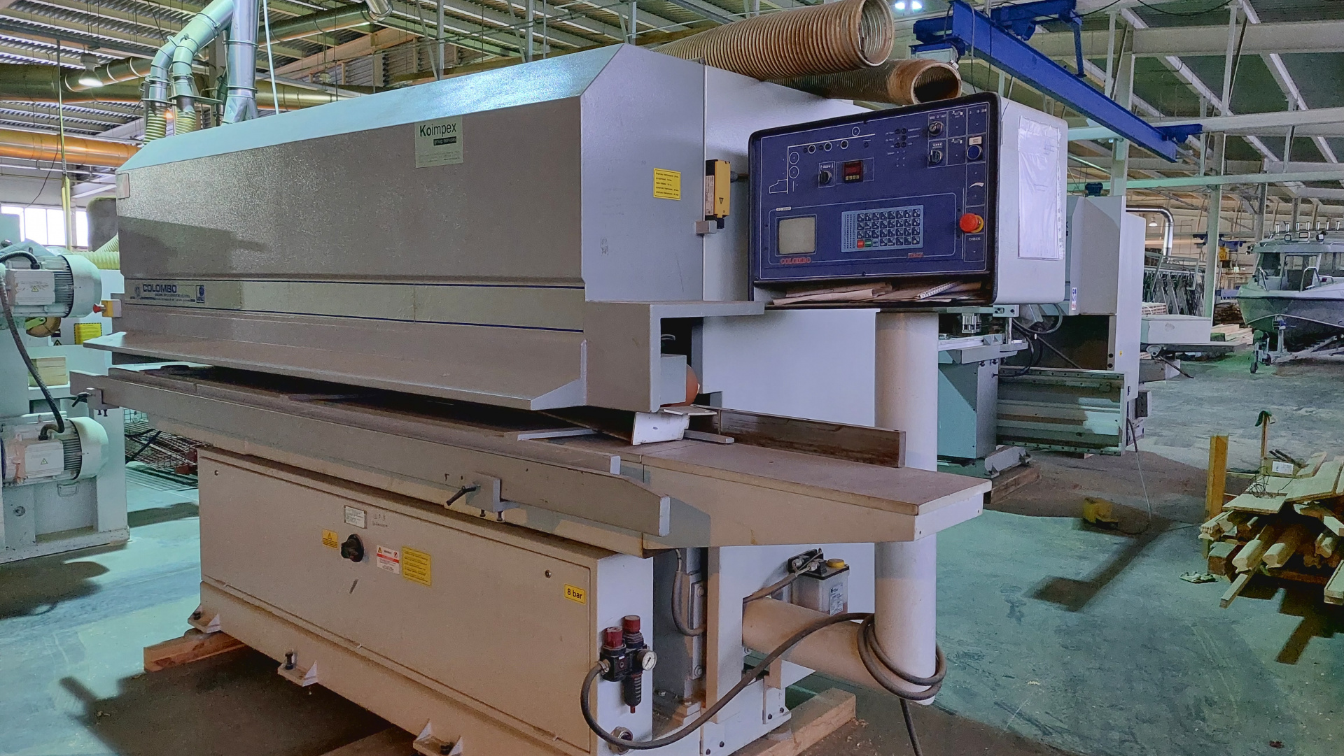

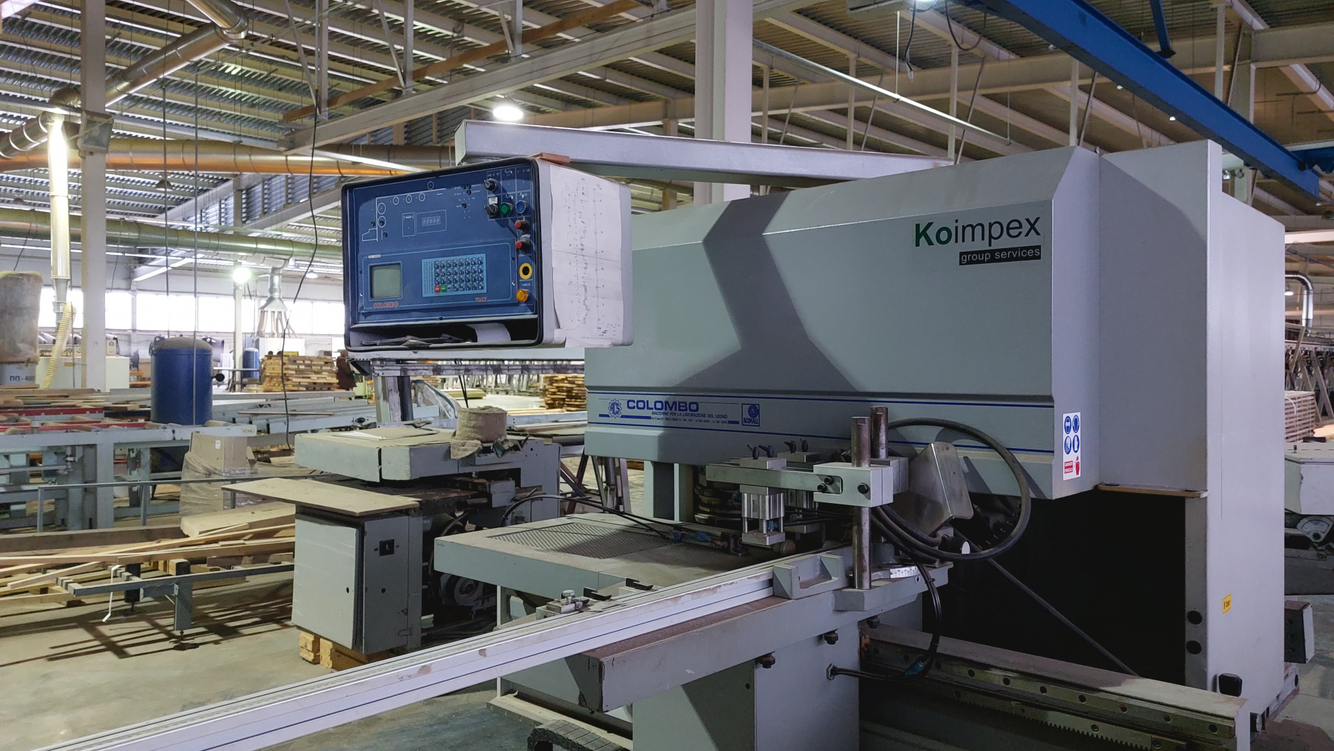

Оконный центр Colombo Angelo AP1000+AT35
Обновлено 24.05.2025 636135
Состояние нового оборудования
Год выпуска 2008
Один владелец
Профилирующий станок AP1000 автоматический с ЧПУ
с закрытым шкафом
с автоматической подачей
Профилирующий шпиндель
  • Диаметр мм 50
  • Длина шпинделя мм 490
  • Вертикальный ход мм 430
  • Горизонтальный ход мм 70
  • Скорость вращения об/мин 6000
  • Мощность мотора кВт 7,5
  • Базовый диаметр инструмента мм 110-140
  • Макс. диаметр инструмента мм 220
  • Диаметр выхода для стружки мм 2х150
Узел выборки штапика
  • Мощность мотора кВт 2,2
  • Диаметр ножа мм 200
  • Скорость вращения ножа об/мин 6000
  • Диаметр выхода для стружки мм 80
  • Мощность мотора кВт 1,5
  • Диаметр прорезиненных роликов мм 120
  • Вес кг 3700
Размеры обрабатываемых заготовок
  • Длина (мин/макс) мм 300/3000
  • Толщина (мин/макс) мм 30/120
  • Ширина (мин/макс) мм 30/200
Шипорезный станок AT35 автоматический с ЧПУ
с закрытым шкафом
с подвижным рабочим столом
с цилиндром давления воздуха для удержания изделия
с 1 прижимным цилиндром
с 1 цилиндром бокового давления
с ручным ограничителем
Пильный узел
  • Диаметр пилы мм 400
  • Диаметр вала мм 30
  • Скорость вращения пилы об/мин 3000
  • Горизонтальный ход пилы мм 120
  • Максимальная высота реза мм 125
  • Мощность мотора кВт 3
Шипорезный шпиндель
  • Полезная длина мм 340
  • Диаметр шпинделя мм 50
  • Макс. диаметр инструмента мм 320
  • Скорость вращения вала об / мин 3100
  • Полезный ход мм 320
  • Диаметр выхода для стружки мм 150
  • Электронное позиционирование по вертикали
Шипорезный стол
  • Размер стола мм 500х1100
  • Мощность привода кВт 1.1
  • Скорость подачи м/мин 2-32
Размеры
  • Упаковочный размер (+направляющая 250х20х10) мм 2300х2100х2000
  • вес кг 1800
