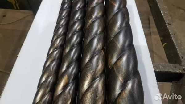

Прокатно-формовочный станок «ПРОФИ-ВТ» для изготовления декоративной витой трубы диаметром от 10 до 159 мм.Витая труба — востребованный элемент для перил, ограждений, столбов, заборов, мебели и...

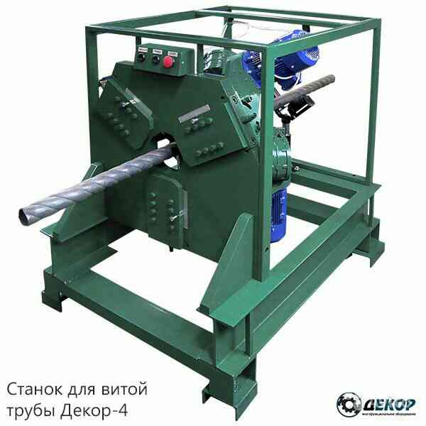

Продам станок Декор 4 б\у очень мало в идеальном состоянии с Итальянскими редукторами и двигателями ( Сейчас такие уже не делают )
Полный комплект телескопические стойки и сменные прокатные ролики в комплекте.
Обмен на стройматериалы .
Технические характеристики Декор-4
Диаметр исходной трубы10-160 мм.
Используемое сырье Сталь марка Ст 0 - Ст 5, нержавеющая сталь.
Толщина стенки трубы 1,5 - 4 мм. Частота вращения рабочих валов 12,5 об/мин.
Направление вращения валов реверсивное Направление навивки правое Скорость прокатки 3 м/мин Угол подъема витка 0, 30, 45, 60 градусов (как для накатки трубы в виде "каната", так и для перекрёстной навивки)
Длина трубы не ограничена Шаг в зависимости от диаметра трубы Глубина за вальцовки регулируемая Мощность эл/двигателя 3,3 КВт (суммарная)Ток питания сети 380 В переменный, 3-х фазн
Габаритные размеры, мм1250х900х1200 Масса 840 кг.

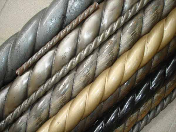

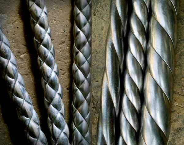

«ПРОФИ-3Ф» — профессиональный кузнечный станок для эффектной фактуры на профильной трубе (ромбовидный узор) и изготовления декоративных элементов. Изделия выглядят заметно лучше и повышают ценность...
