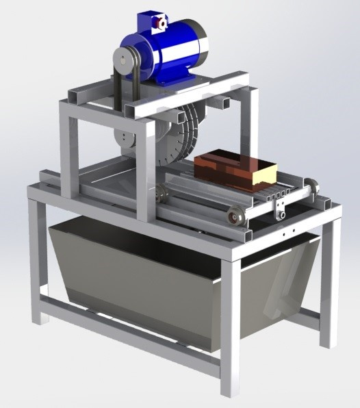

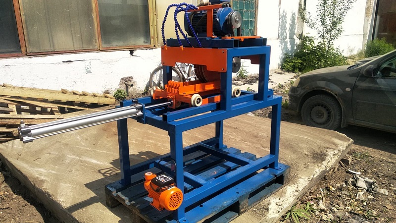

Многодисковая пила для резки камня Goliaf-300ST
Обновлено 07.10.2026 645847
Распиловочный многодисковый станок с подвижной кареткой по кирпичу и камню. Предназначен для резки заготовок на несколько слайсов за один проход. Возможна установка различного количества пильных дисков. Станок укомплектован пластиковой ванной для СОЖ и помпой производительностью 20 л\мин. Подача каретки на резку может осуществляться как вручную так и при помощи пневмопривода. Мотор мощностью 5,5 кВт обеспечивает быструю и комфортную резку.
Тип станка :                              Отрезной, с консольной пильной головой.
Тип подачи заготовки :            Ручная подача продольной кареткой
Число оборотов шпинделя:        3000
Габаритные размеры:               1000 х 1217 х 610
Размерность режущего диска:    350 х 32 х 3 мм
Кол-во режущих дисков:    Возможно установить до 3-х дисков
Возможно установить до 4-х дисков, размерностью 300 х 32 х 3 мм
Мощность электродвигателя:     5,5 кВт   380V
Формат рабочего стола (продольная каретка):    400 х 400мм
Максимальная глубина пропила:        140 мм при диске 350 х 32 х 3 мм
110 мм при диске 300 х 32 х 3 мм
Линейное перемещение каретки:        500 мм
Наличие подачи СОЖ:       Есть, со съемным поддоном
Масса:      160 кг
