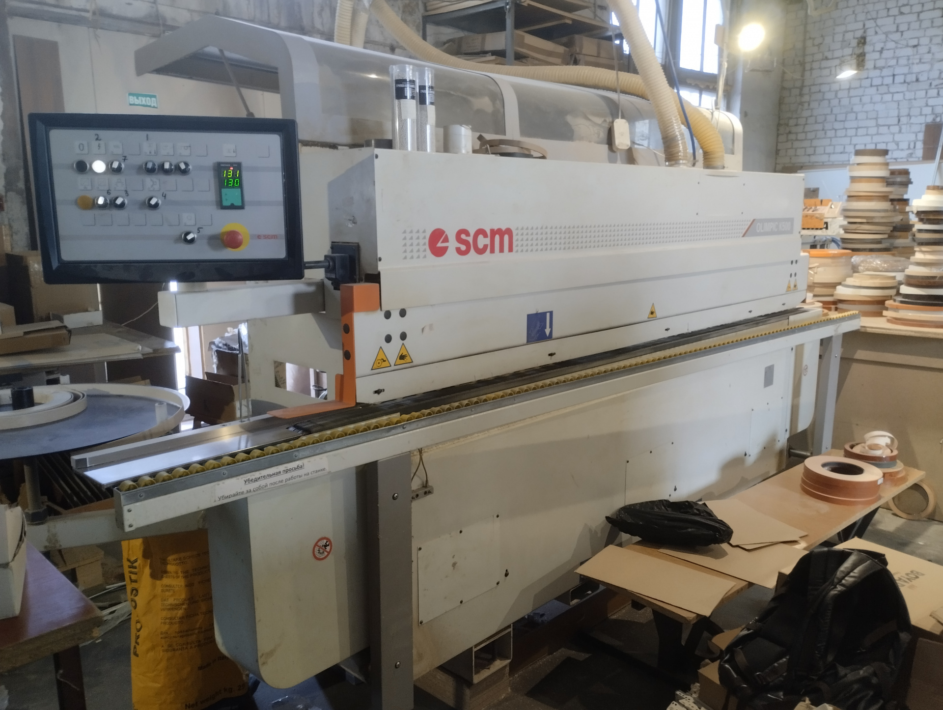

Итальянский (SCM) кромкооблицовочный станок OLIMPIC K 500 ER2 2009г.в. Предназначен для наклеивания и обработки тонкой (0,4 мм) и толстой (2 мм) кромки. После капитального ремонта с использованием...
ООО Омега-ПрофПродается кромкооблицовочный станок Oimpic K500, в хорошем рабочем состоянии, продается в связи с переездом, можно приехать посмотреть в работе.

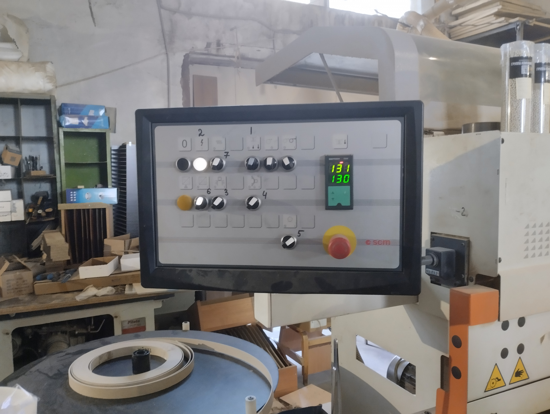

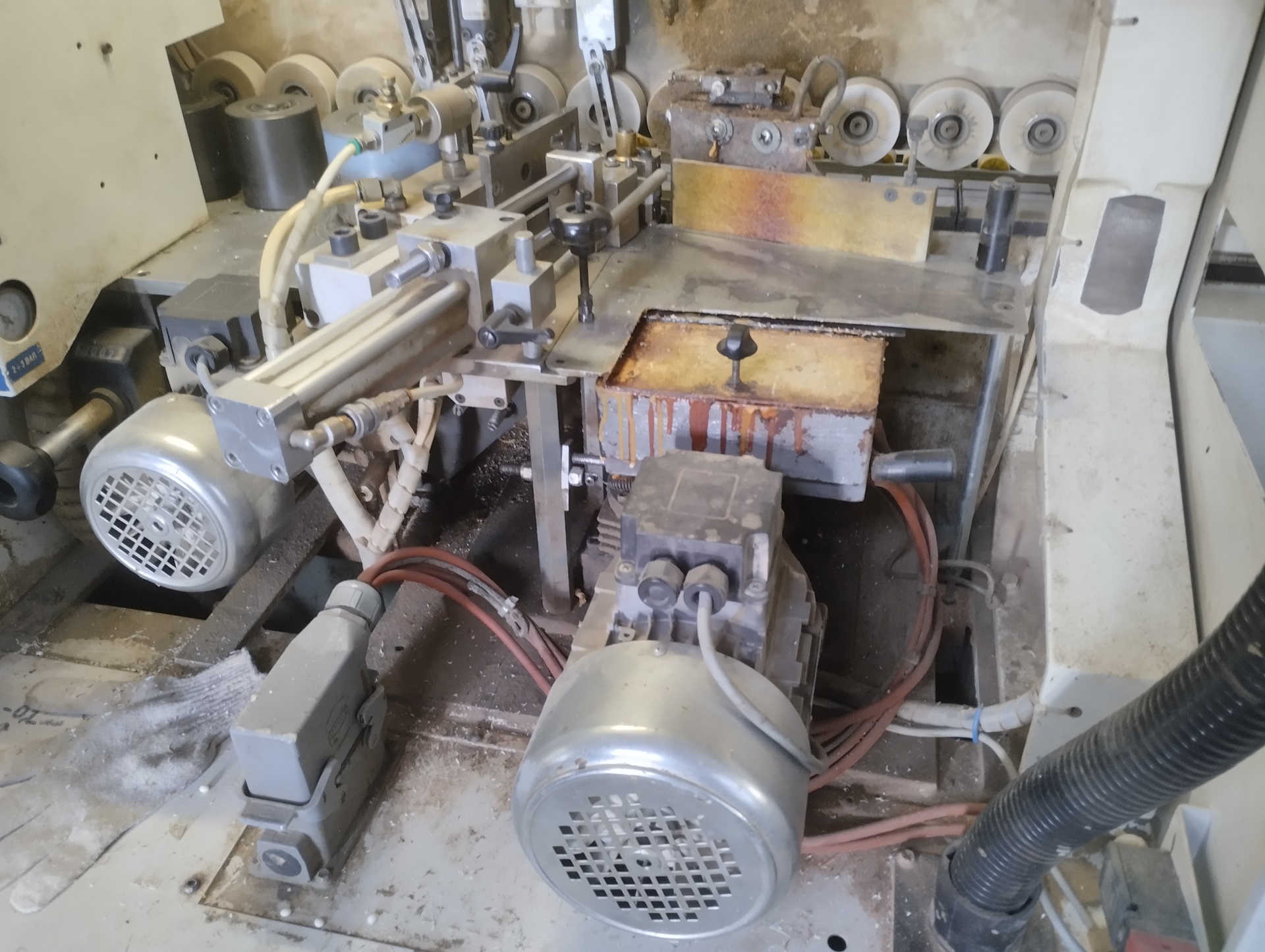

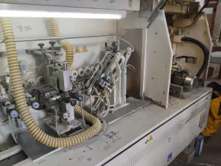

Технические характеристики:
Толщина кромочного материала в рулонах 0,4 - 3 мм
Расстояние между двумя заготовками мин. 800 мм
Толщина заготовки при снятии свесов по длине 8-55 мм
Скорость подачи конвейера 11 м/мин
Максимальный выступ кромочного материала относительно панели 4 (2+2) мм
Механизм подачи кромочного материала, подача кромочного материала в бухтах и
полосках с опорной тарелкой Ø 780 мм.
Предварительное торцевание кромки 3х45 мм
РАБОЧИЕ УЗЛЫ:
Роликовая система нанесения клея VC/500 (2,4 кВт; 1,5 кг) клеевая ванна
с внутренним тефлоновым покрытием для обеспечения простой и быстрой замены клея.
Клеенансящий ролик для нанесения клея на заготовку
Цифровой термостат для управления температурой на клеенаносящем ролике
Система автоматического понижения температуры клея при временной остановке станка
Устройство автоматической рециркуляции клея
Прижимной блок, (1 + 2 ролика) с независимой пневматической регулировкой усилия
1 приводной ролик, 2 допрессовочных ролика конические

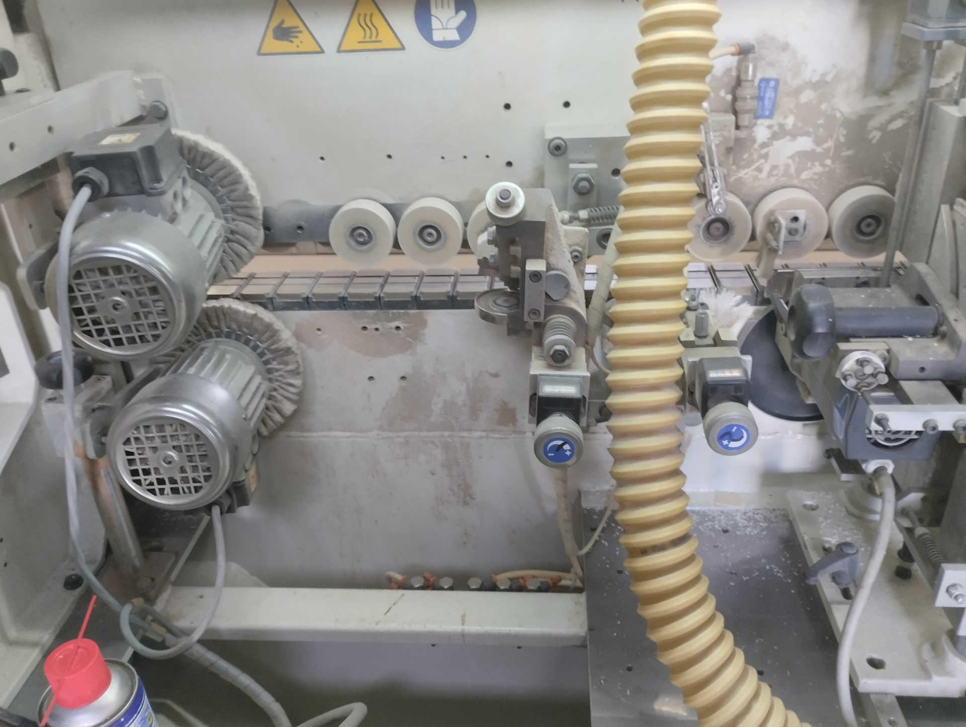

Торцовочный агрегат K/SEL (2 x 0,35 кВт, 200 Гц, 12000 об/мин).
Ручная регулировка
Поворотные двигатели на 00 - 150.
Возможно торцевание софт и постформинговых заготовок.
Высокоточное торцевание благодаря перемещению двигателей по 2-м призматическим
направляющим на линейных подшипниках с рециркуляцией шариков.
Каждый двигатель оснащен копиром для точного позиционирования пильных дисков
относительно точки торцевания. Два пильных диска в комплекте.

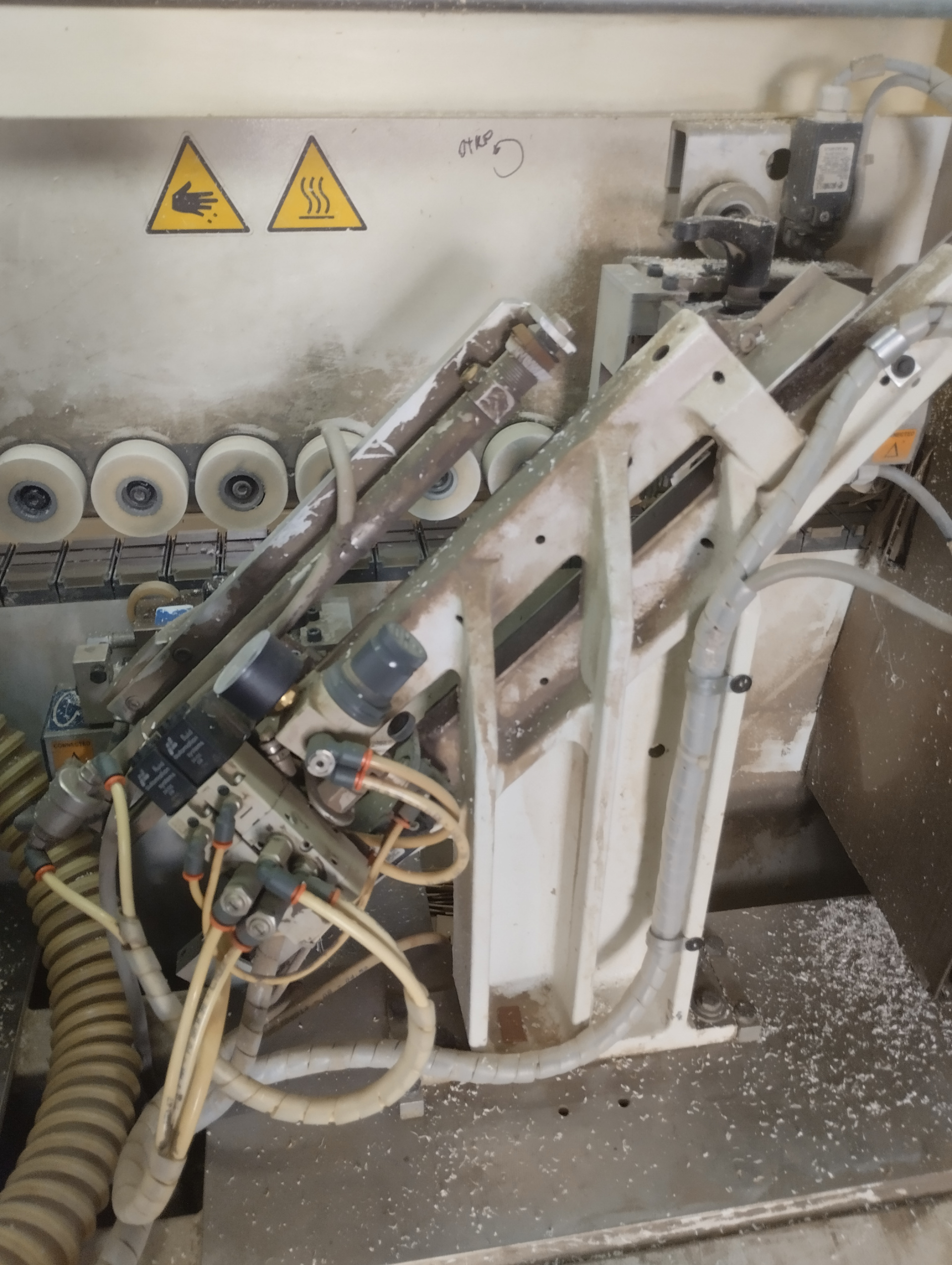

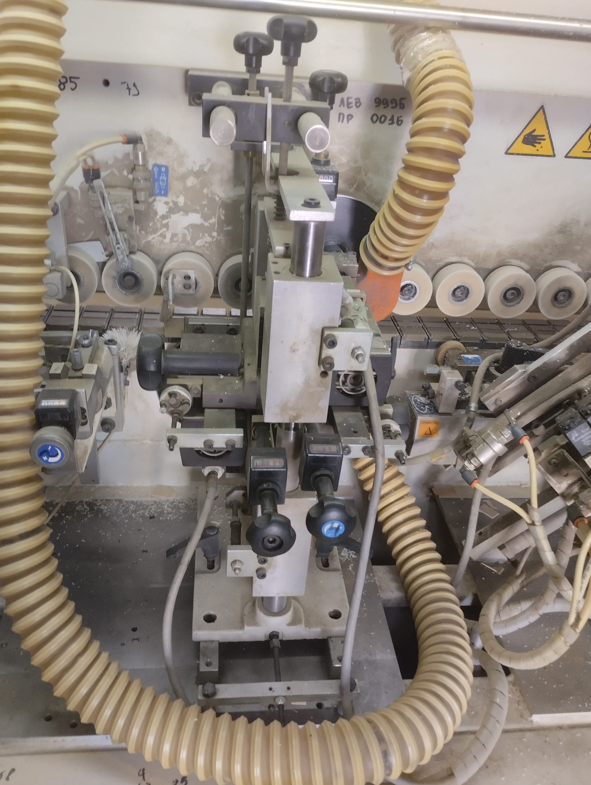

Многофункциональный фрезерный агрегат RI/100 (наклоняемый 00 - 250)
(2 х 0,35 кВт, 200 Гц, 12000 об/мин),
Двигатели смонтированы на суппорте с жесткой фиксацией к станине.
Предназначены для снятия верхних и нижний свесов кромочного материала.
Вертикальное перемещение двигателей по закаленным, шлифованным направляющим
на вкладыше с рециркуляцией шариков.
Две рабочие позиции с ручной регулировкой и револьверным механизмом с 4 упорами.
Вертикальные и горизонтальные дисковые копиры для точного позиционирования инструмента
относительно рабочей линии.
Комплект фрез со сменными пластинами
Циклевочный агрегат
Для финишной обработки кромочного материала толщиной до 3 мм,
Два механических цифровых индикатора и два нониуса для настройки передних копиров и циклей, вкл. сменные пластины
Полировальный агрегат SPN (2х 0,18 кВт, 3000 об/мин), наклоняемый вкл. два полировальных диска
