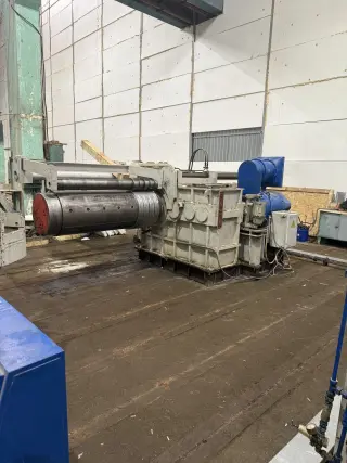

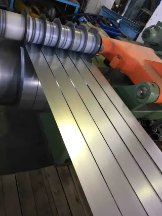

           Линия продольного роспуска режет рулон на стальные полосы с минимальной шириной 60 мм, но что делать, если необходимо получить штрипс меньшей ширины. С решением подобной задачи справиться наша линия роспуска штрипс на полосы, которая позволяет роспустить заготовку с максимальной шириной 260 мм на полосы меньшей ширины. При этом минимальная ширина получаемой полосы составляет 10 мм. Толщина роспускаемой стали не должна превышать одного миллиметра.
Оборудование роспуска штрипс на ленты имеет прецизионно установленные пары режущих ножей, которые настраиваются под определенную карту раскроя и меняются только в сборе. Линия роспуска штрипс на ленты имеет малые габариты и не требует сложной установки.
Применение линии роспуска штрипс на полосы различно. Например, можно использовать линию для производства лент, скрепляющих рулоны металла, для производства заготовки для изготовления труб малого диаметра, для производства заготовки под различные профили
Наибольшая толщина металла: 1 мм
Наименьшая толщина металла:  0,3 мм
Предел прочности: 400 МПа
Максимальная ширина рулона штрипса: 260 мм
Максимальный вес рулона: 2000 кг
Наибольшее число резов: 15
Наименьшая ширина полосы: 10 мм
Габаритные размеры линии: 6,5х1,3 м
Максимальная скорость порезки: 15 м/мин
Установленная мощность: 5,2кВт
Вес линии: 1000 кг
Обслуживает: 1 человек

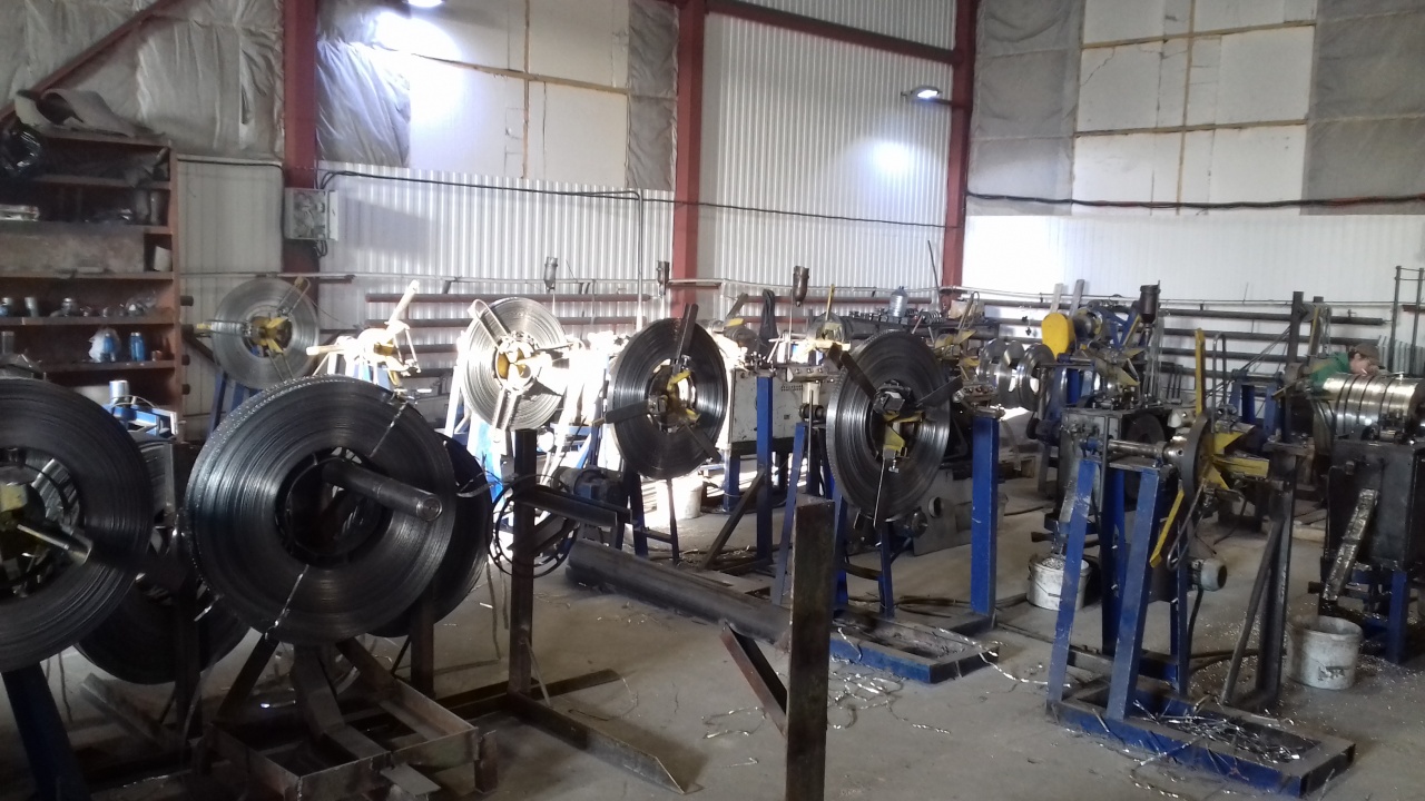

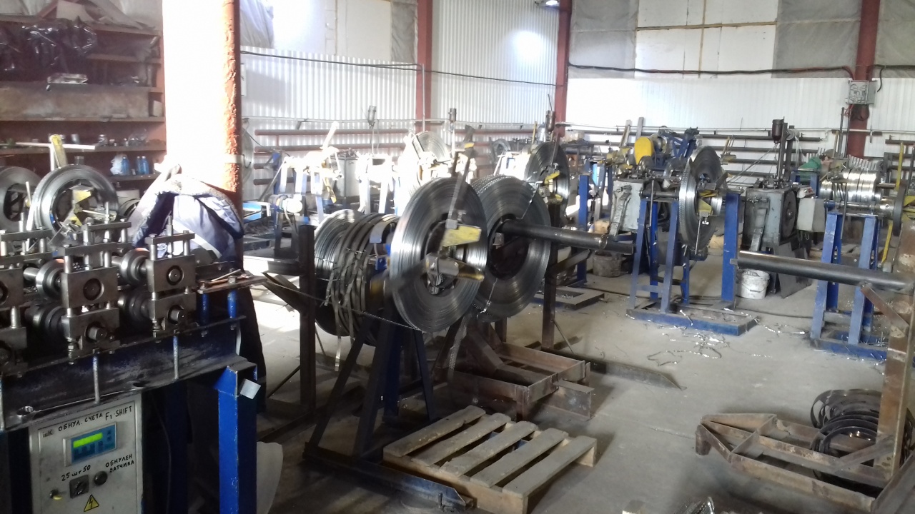

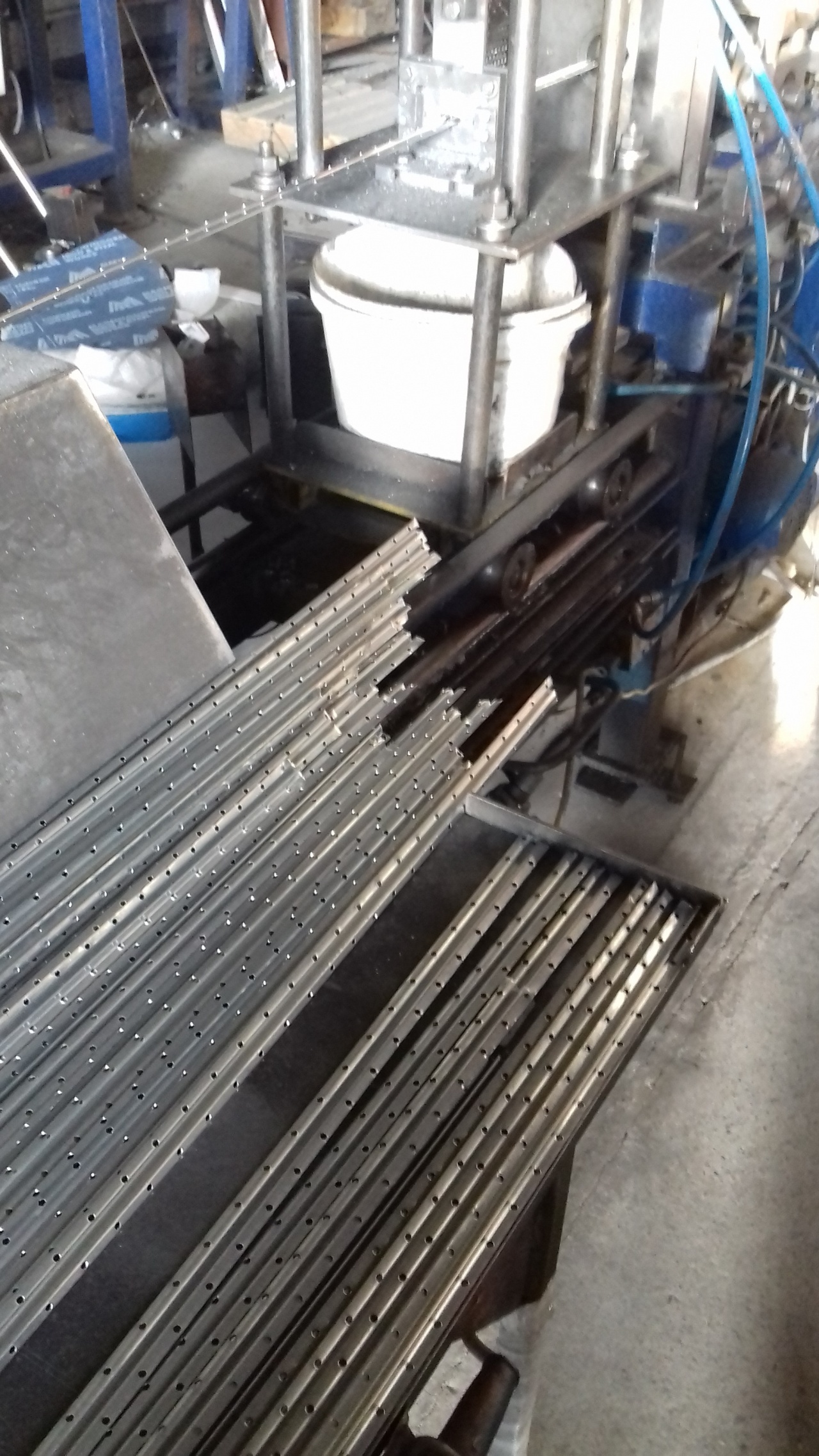

             Комплексы перфорационные 5 шт.
Перфорационные комплексы предназначены для пробивки большого числа отверстий в ленточном материале (штрипсе), заранее подготовленном на линии продольной резки. Лента с перфорацией используется для дальнейшего проката в линиях профилирования и получения гнутых профилей: уголка перфорированного, маячка под штукатурку. Производительность одной линии 4000 метров в смену. Обслуживает 5 линий 1 человек.

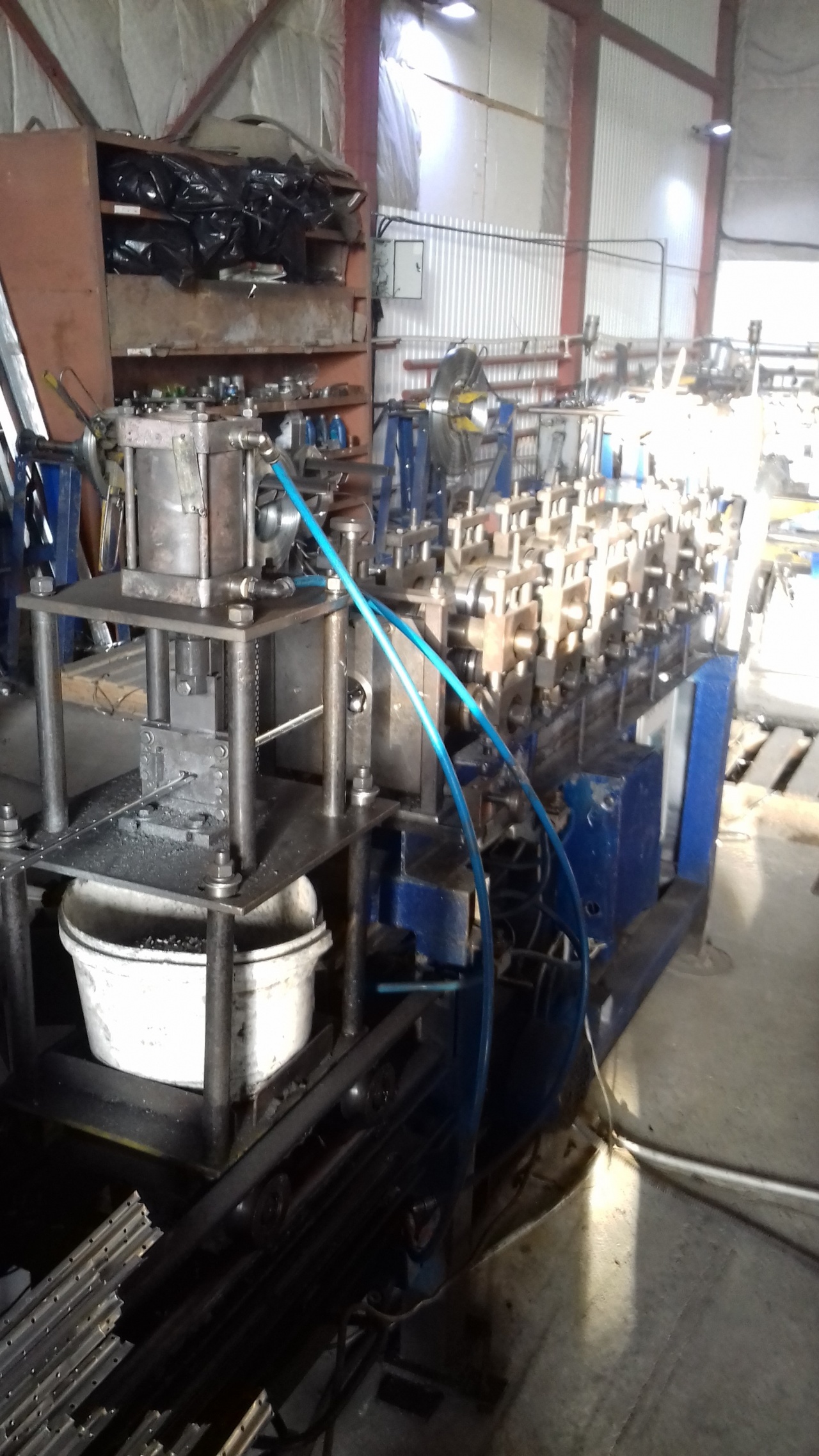

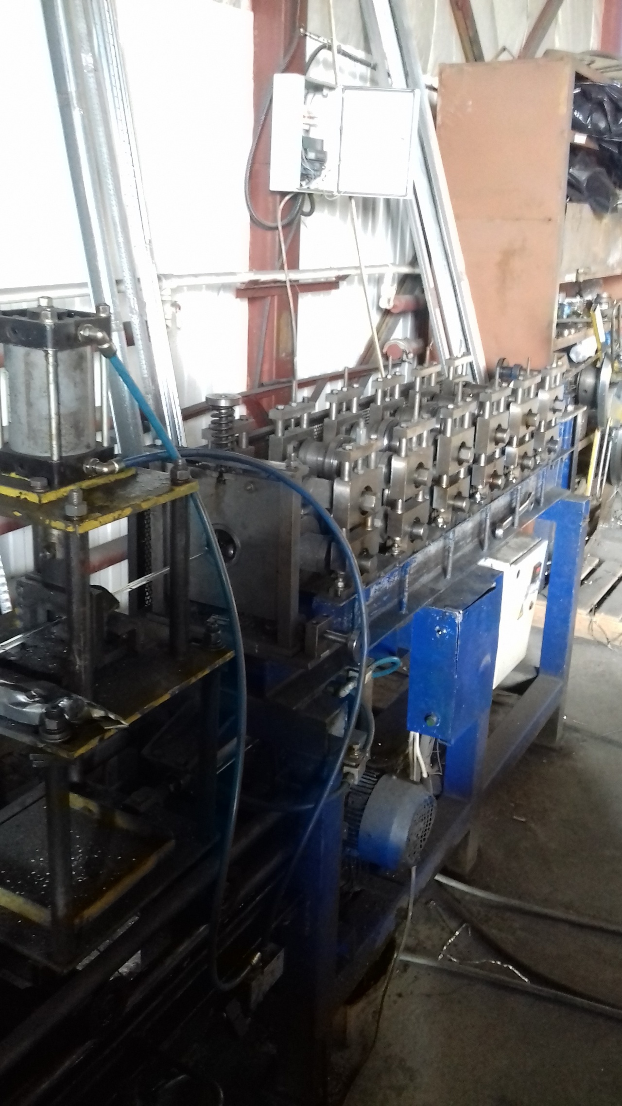

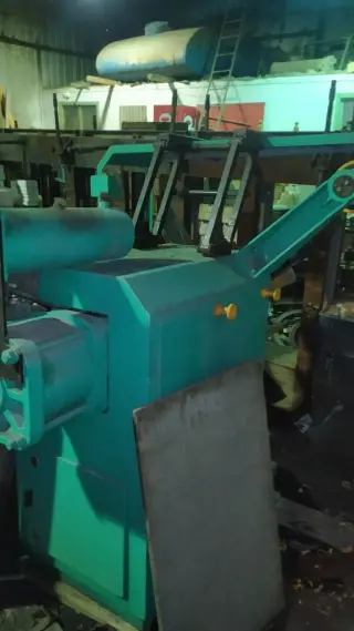

           Линия автоматическая изготовления профилей. Количество 3 штуки.
- линия изготовления профиля ПМ 23х6 производительность 10000 метров в смену
-  линия изготовления профиля ПМ 23х10 производительность 10000 метров в смену
- линия изготовления профиля ПУ 20, ПУ 25, ПУ 31 производительность 8000 метров в смену
В состав линии входит:
Разматыватель
Прокатного стан
Отрезного устройство (штамп)
Приемного стол
 Обрабатываемый материал: сталь холоднокатаная, с цинковым покрытием
Толщина ленты: 0,2…0,6 мм
Ширина ленты: 30…50 мм
Отрезка без остановки линии.
