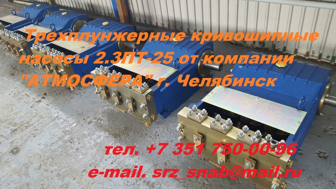

Насос 2.3пт25 трехплунжерный кривошипный предназначен для перекачивания нейтральных и агрессивных жидкостей, нейтральных к материалам гидравлической части с температурой, в зависимости от исполнения, от 243 К до 473 К (от минус 30 до плюс 200 °С). Насосы и агрегаты применяются в производствах, требующих высоких давлений, в том числе взрыво- и пожаро- опасных (например, гидравлическая очистка технологического оборудования). Также применяется в качестве питательных насосов передвижных, паропроизводящих установок.
Основные параметры при перекачивании воды с температурой до (+30°С):
Подача, м3/ч2            до 12
Давление на выходе из насоса, МПА       до 10
Вакуумметрическая высота всасывания, м  5
Частота вращения коленчатого вала, об/мин 300
Масса, кг, не более 355
Комплектующие и ЗИПы в различной комплектации
Наша компания занимается производством и продажей не только насосов в сборе, но и комплектующих (коленчатый вал, шток, гидроблок, корпус насоса, клапана и т.д.). Все детали проходят межоперационный контроль качества, производятся на высокотехнологичном оборудовании с применением качественного сырья.
Насосы и ЗИПы комплектуются масло - бензостойкими РТИ.
