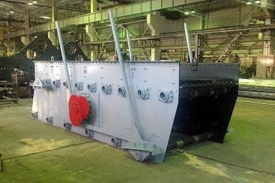

Грохот инерционный тяжелого типа ГИТ-52МБ
Грохот инерционный тяжелого типа ГИТ-52МБ специально разработан для россыпей.
Двухситный инерционный грохот ГИТ-52МБ имеет увеличенную длину сеющей части и ряд конструктивных и технологических особенностей, обеспечивающих повышенную эксплуатационную надежность, а именно:
бортовины короба выполнены из износостойкой стали 10НХД;
бортовины грохотов усилены дополнительными накладками;
в вибраторах установлены виброустойчивые подшипники;
уплотнение подшипниковых узлов обеспечивает длительную работу в условиях высокой влажности, характерной мокрому грохочению;
соединение связь балок с бортовинами осуществляется с помощью упругоподатливых соединений;
сварные соединения сит с бортовинами заменены на заклепочные;
повышена жесткость пружин.
При эксплуатации в условиях золотодобывающего предприятия грохот ГИТ-52МБ обеспечивает производительность от 350 до 800 т/ч, при этом крупность отдельных кусков перерабатываемой горной массы может достигать 1 м и более.
В качестве верхнего сита грохота служат колосниковые решетки с щелью 8, 12, 20, 30, 40, 60, 80,100 мм. Они отличаются высокой прочностью и предназначены для отделения валунов и крупного галечника, что предупреждает повреждение нижних сит, увеличивает срок их службы и снижает затраты на их замену. На нижнем ярусе грохота могут устанавливаться металлические сетки или полиуретановые панели.
Размеры просеивающей поверхности, мм 5000х1750
Число ярусов просеивающих верхностей, шт 1 или 2
Угол наклона грохота, град 15
Амплитуда колебаний короба, мм 6...9,6
Частота колебаний короба, мин-1 730
Характеристики двигателя:
- тип А200L8
- частота вращения, мин-1 730
- номинальная мощность, кВт 22
- масса, кг 225
Размеры ячеек просеивающей поверхности, мм Ø 30
Крупность кусков просеивающей поверхности, мм, не более 400
Производительность по питанию, т/ч (ориентировочно) 350...800
Масса колеблющейся части грохота, кг (без просеивающих поверхностей) 4800
Объёмная масса насыпного груза, т/м3 2,8
