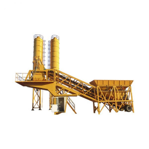

Технические характеристики
Производительность
35м3/ч
Бункера инертных материалов
2X10м3
Максимальный размер инертных материалов
≤80мм
Высота выгрузки
3.8м
Вес  (т)
20
Мощность
55кВт
Точность
взвешивания
Инертные
2000кг±2%
Цемент
300кг±1%
Вода
250кг±1%
Химдобавки
20кг±1%
Габариты
13.2м×3.3м×6.7м
Скорость прицепа
Комплектация бетонного завода
  1. Бетоносмеситель JS 750
  2. Дозатор инертных материалов
  3. Ленточный конвейер для сыпучих материалов
  4. Система взвешивания цемента
  5. Система взвешивания воды
  6. Система взвешивания добавок
  7. Воздушная система
  8. Кабина управления
  9. Шасси
Дополнительная комплектация бетонного завода
  1. Силос цемента на 100 тонн
  2. Шнек цементный

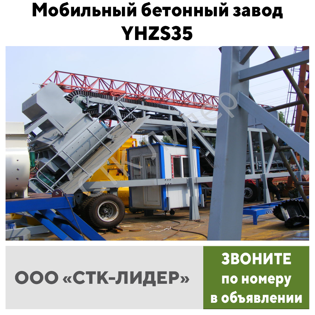

Мобильные бетонные заводы
Мобильные бетонные заводы от фирмы СТК Лидер обладают многими особенностями,  благодаря инновационному  прогрессу в сфере производства бетонного оборудования от Китайских и инженеров и в праве называться заводами нового поколения. Специально спроектированная уникальнейшая система конструкции мобильного бетонного завода позволяет разместить все необходимые элементы на шасси.
Производство полнофункционального мобильного завода требует наличия серьезных научных и технических навыков. По сравнению с другими европейскими заводами, китайские заводы от нашей фирмы обладают следующими преимуществами.
Основные приемущества мобильных бетонных заводов
  1. Транспортировка завода одним тягачом.
  2. Небольшое количество площади требуется под установку завода.
  3. Возможность осуществления монтажа в очень не большой промежуток времени от 1-3 дней
  4. Возможность исполнения завода летний и зимний вариант
  5. Очень высокая точность производства бетонной смеси (программа управления полностью автоматизирована)
  6. Соответствия всем гостам и полный сертификат на завод
  7. Гарантийных срок на мобильный завод 12 месяцев.
  8. Простота в обслуживании мобильного бетонного завода.
Так же мы проводим все виды шеф-монтажных работ по монтированию завода и осуществляем пуско-наладочные работы для работы завода в полностью в готовом режиме.
