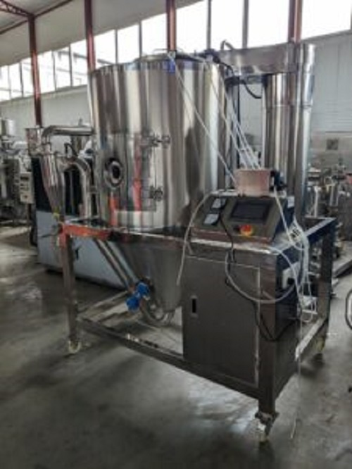

OOO «E4A»Распылительно-сушильная установка РСУ-5
применяется для сушки жидких продуктов (молоко, кровь, бульоны, меланж и т.п.)
с превращением жидкого продукта в сухой растворимый продукт.
Принцип работы: на дисковый распылитель подается жидкий продукт,
распыляется в сушильной камере, через которую проходит нагретый воздух.
Нагрев — ТЭНы.
Максимальное испарение: 5 кг/ч
Форма распыления: высокоскоростной центробежный распылитель
Скорость распыления: 14000 об/мин
Диаметр распыляющего диска: 50 мм
Диаметр башни: 0,9 м
Мощность электрического нагрева: 12 кВт
Общий размер: 1.6×0.91×1.75м
