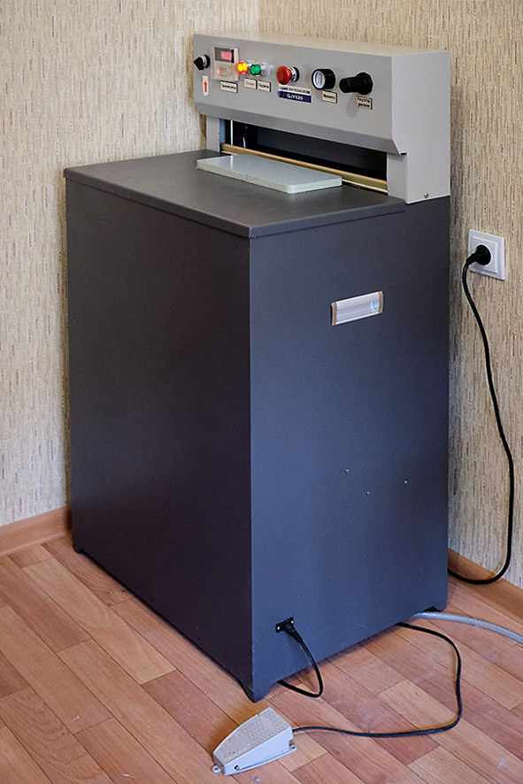

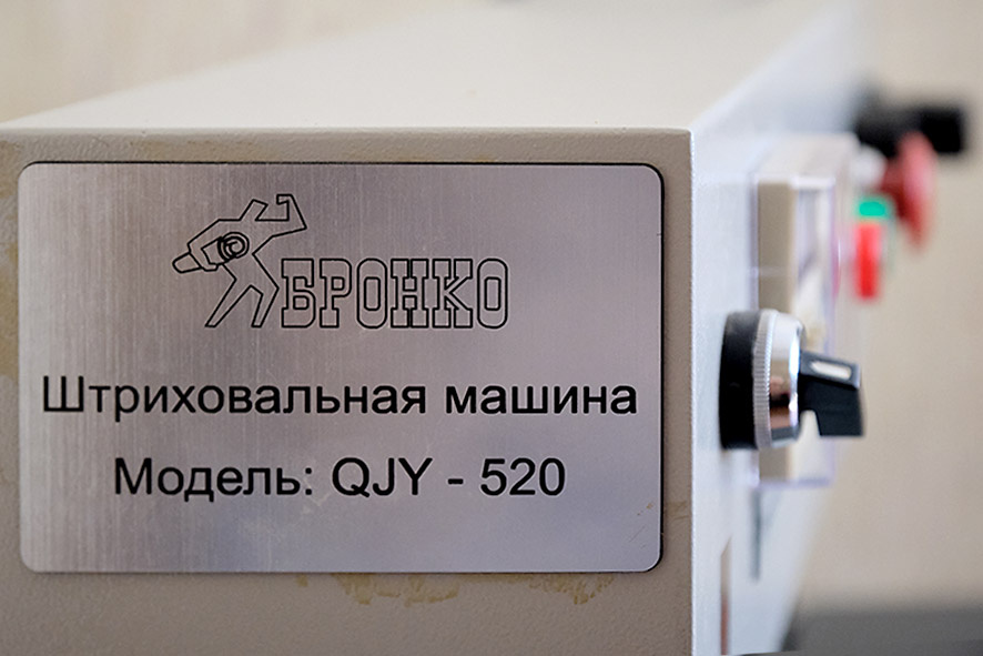

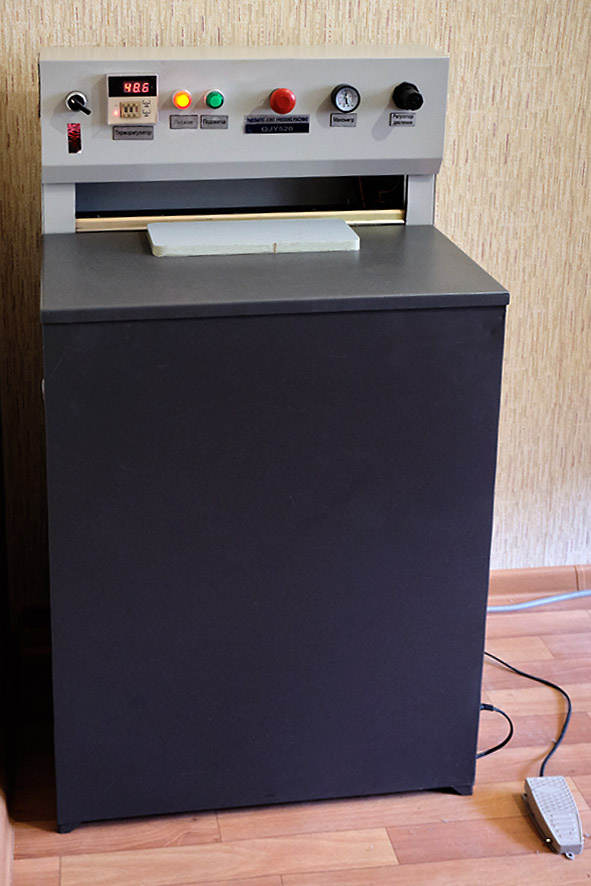

CONDRADШтриховальная машина Vektor QJY-520 осуществляет штриховку переплетной крышки под действием температуры и давления.

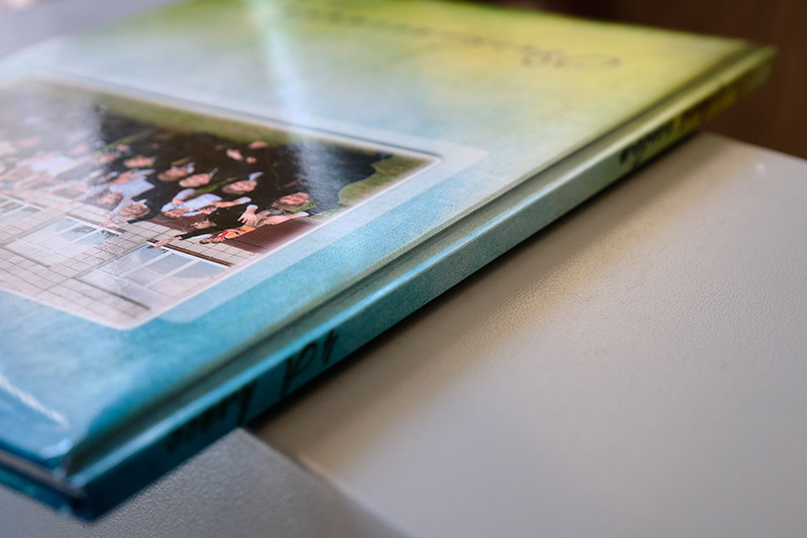

Процесс штриховки заключается в нанесении углубленных линий на переплетной крышке по корешковому полю. При этом блок прессуется под давлением и специальные нагретые ножи наносят вдавленные рубчики, механически и термически обеспечивая качественную фиксацию декоративного рельефа. Книга с такой отделкой приобретает красивый вид, прочность и улучшенную раскрываемость.

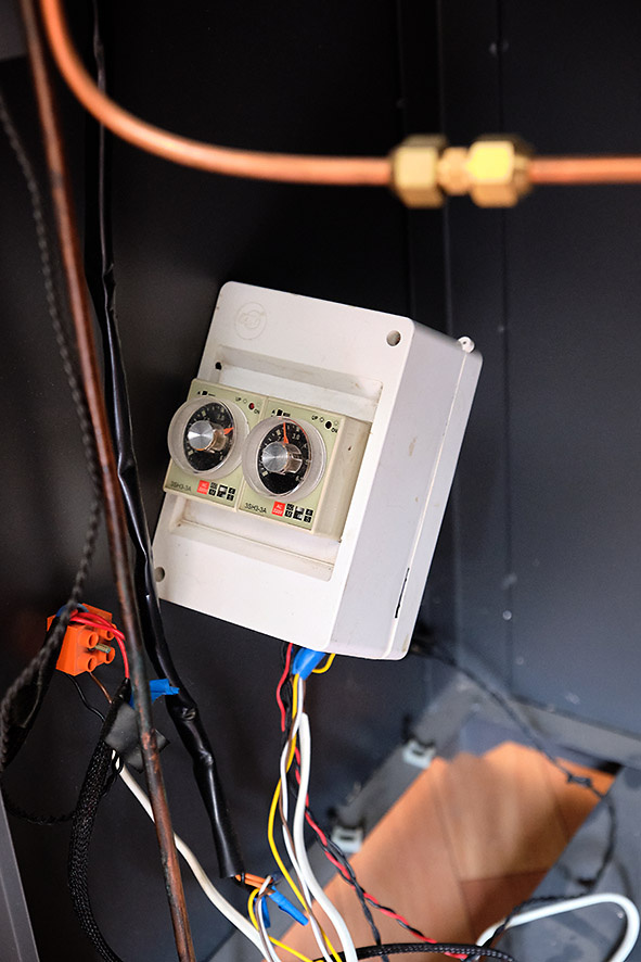

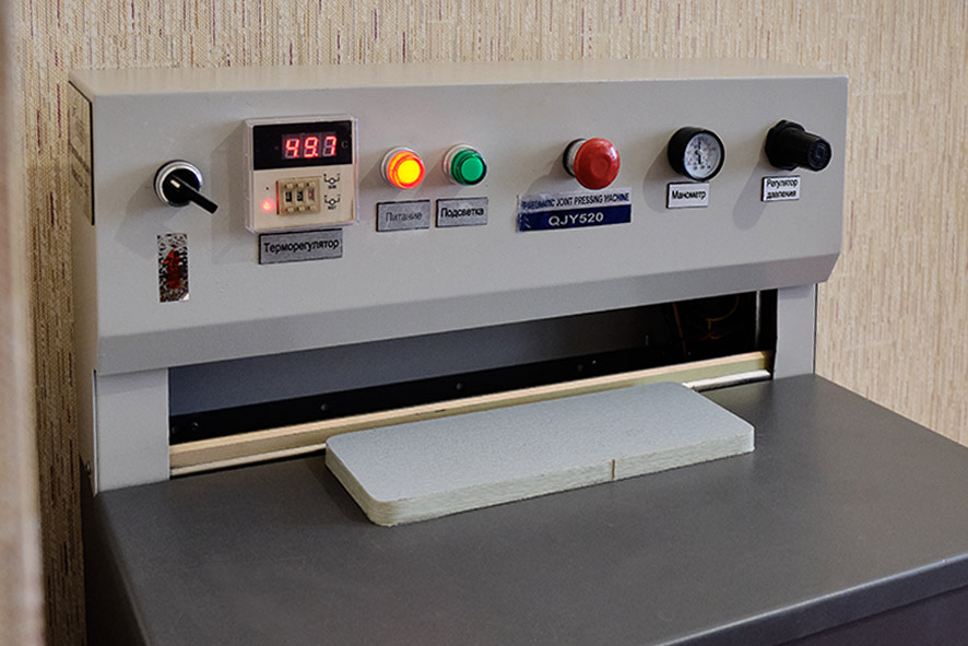

Машина модернизирована до версии - «полуавтомат» (2 независимые программируемые линии таймера с управлением тумблером, нажатие управляющей педали смыкает ножи и запускает отсчет установленного в данный момент времени воздействия на книгу, кнопка “СТОП” может экстренно прервать выполняемую операцию).
Ручная настройка на формат, проста в управлении и эксплуатации.
Технические характеристики:
Максимальная ширина, мм - 520,
Привод ножей - пневматический,

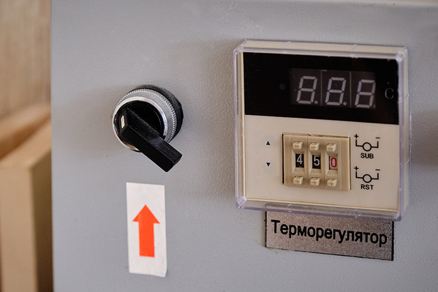

Регулировка температуры - есть,
Оптическая индикация - есть,
Рабочее давление, Мпа - 0,4 - 0,6,
Мощность нагревателя, Вт - 2 х 250,
Электропитание, В/Гц - 220/50,
Габариты, (L*B*H), мм - 630 х 450 х 1150,
Вес, кг - 65.
