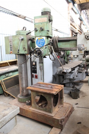

Станки модели 2л53у предназначены для сверления, рассверливания, зенкования, развертывания, нарезания резьбы; применяется в условиях единичного и серийного производства.
Радиально-сверлильный станок 2Л53У
 Наибольший условный диаметр сверления мм 35
 Вылет шпинделя от образующей колонны
Наименьший 290
Наибольший 1000
 Наибольшее расстояние от торца шпинделя до плиты мм 1120
 Расстояние от торца шпинделя до стола мм
Наименьшее 15
 Наибольшее 630
Диаметр колонны, мм 250
 Ход шпинделя, мм На 1 оборот лимба 94,2
 Размер конуса шпинделя по ГОСТ 2847-67 Морзе 4
 Ширина фундаментной плиты мм 800
 Ширина паза по ГОСТ 1574-71 мм 22
Размеры рабочей поверхности стола мм по ГОСТ 6569-70
Ширина 450
Длина 800
 Количество ступеней скоростей шпинделя  8
 Пределы скоростей шпинделя об/мин 35,5-1400
 Количество ступеней механических подач шпинделя 6
 Наибольшая эффективная мощность на шпинделе квт 1,6
 Количество электродвигателей на станке 3
 Общая установленная мощность, квт 2,8885
 Габаритные размеры (ДхШхВ) 1850х800х2430
 Масса станка 2100

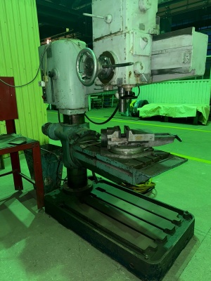

Продаётся радиально-сверлильный станок 2Л53У
Б/У 1988 г.

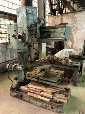

радиально-сверлильный станок 2532Л, 1987 года выпуска
Б/У 1987 г.
