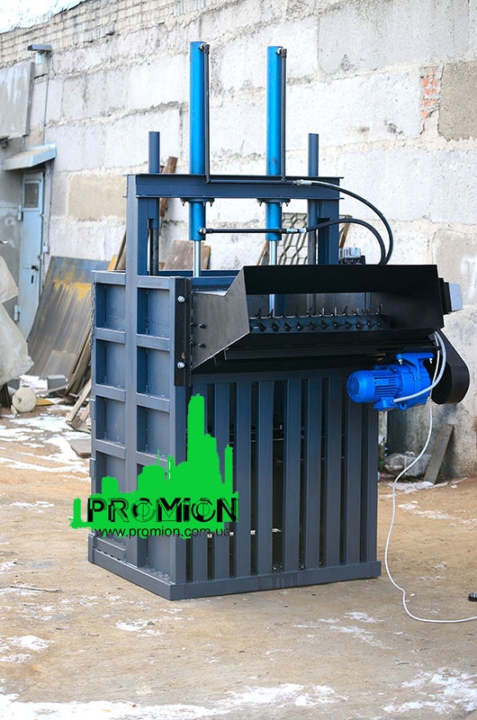

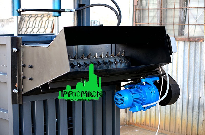

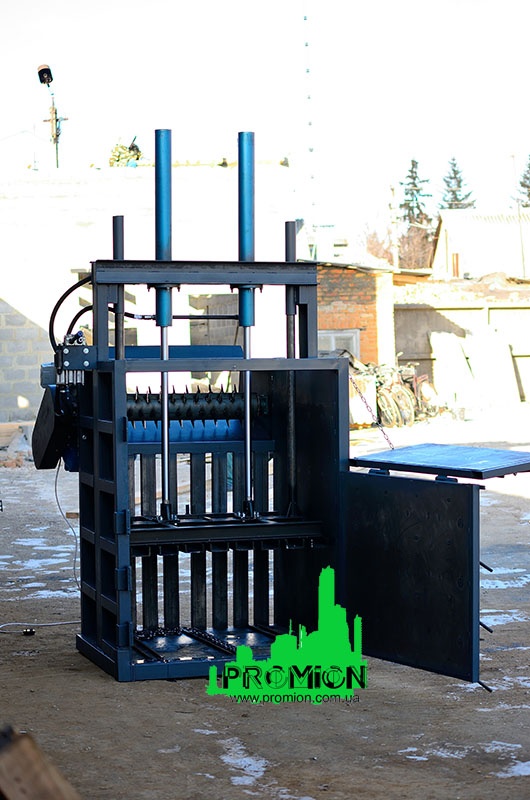

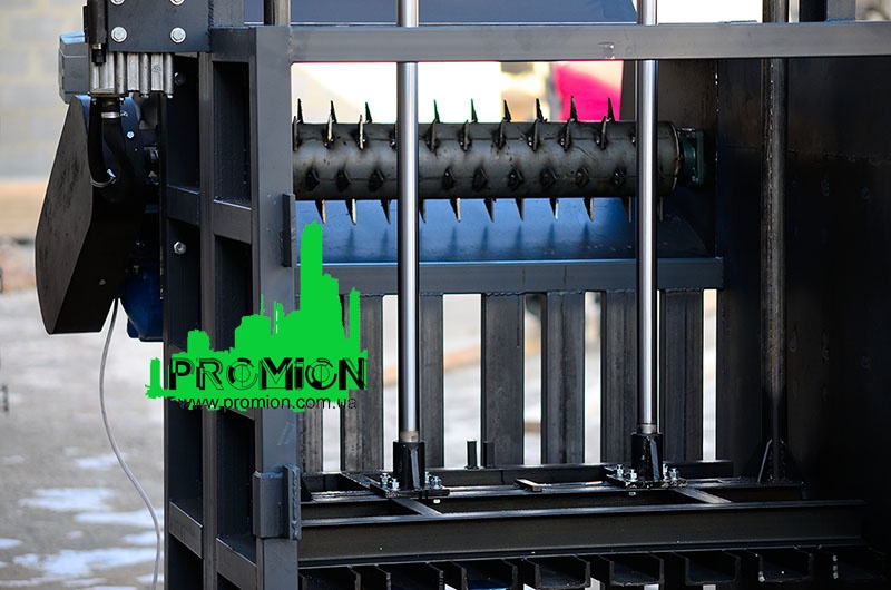

Пресс гидравлический ПДО-2ЦМ предназначен для пакетирования ПЭТ бутылки с предварительным прокалыванием бутылки в дыроколе.
Пресс гидравлический ПДО-2ЦМ предназначен для пакетирования ПЭТ бутылки с предварительным прокалыванием бутылки в дыроколе. Дырокол может использоваться как отдельный модуль, при снятии его с пресса и установки стационарно. Кроме установки на пресс ПДО-2Ц, дырокол может быть установлен на пресс ПДО-4Ц - 32тонны. Технические характеристики Пресса Производительность: 4-6 тюков/в час Время хода штока: 25 сек Усилие прессования 16 т Количество гидроцилиндров: 2 шт Загрузочное окно: 1100х550 мм Размер тюка: 1100х900х800 мм Масса тюка: до 350 кг (в зависимости от материала) Напряжение: 380 В, 50 Гц. Мощность двигателя: 5.5 кВт Габариты пресса: 1350х1100х2700 мм Масса пресса: 650 кг сайт
